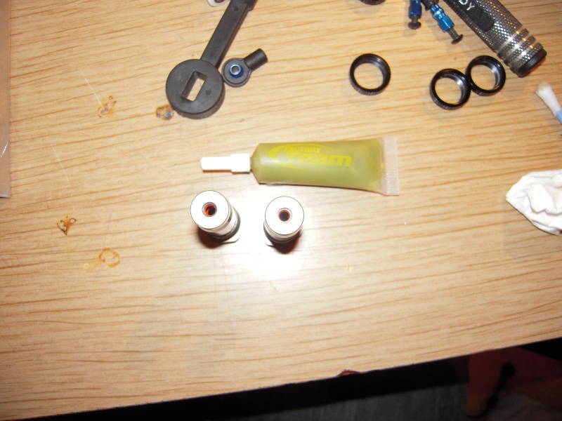

Weiter gehts!
Nun kommt die TOLLSTE Erfindung überhaupt
Die Wunderschmiere GREEN SLIME von Team Associated.
Das ganze is ein spezielles Dichtungsmittel, mit dem man die Dichtungen der Dämpfer einschmieren kann, das sie noch besser funktioniern und dicht halten
Einfach nen gscheiten Batzn auf zB nen kleinen Imbus und gscheit im Loch verteiln und die Gummis damit einreiben.
Dann noch nen ordentlichen Batzn aufs gewinde des Dämpferkolbens, damit das Gewinde die Gummis auch wirklich nicht beschädigen kann...
... und rein damit
Die Kolbenstangen komplett durchziehen und das ganze wieder in meinen selbstgebauten Servicestand hängen.
Und los gehts mit dem Befülln!!!!
Ich füll den Dämpfer immer zu erst halb voll (oder halb leer, liegt im Auge des Betrachters) und schieb die Kolbenstange paar mal ein Stückchen rein und raus, damit die Luftblasen hochsteigen können, dann wart ich so 15 min, bis wirklich ALLE Luftblasen weg sind, bevor ich sie vollfülle.
Hier noch ein tolles Bild vom Befüllen:
Gut, bei mir sind die Dämpfer zu 3/4 voll, aber halbvoll reicht auch
... und rein damit
