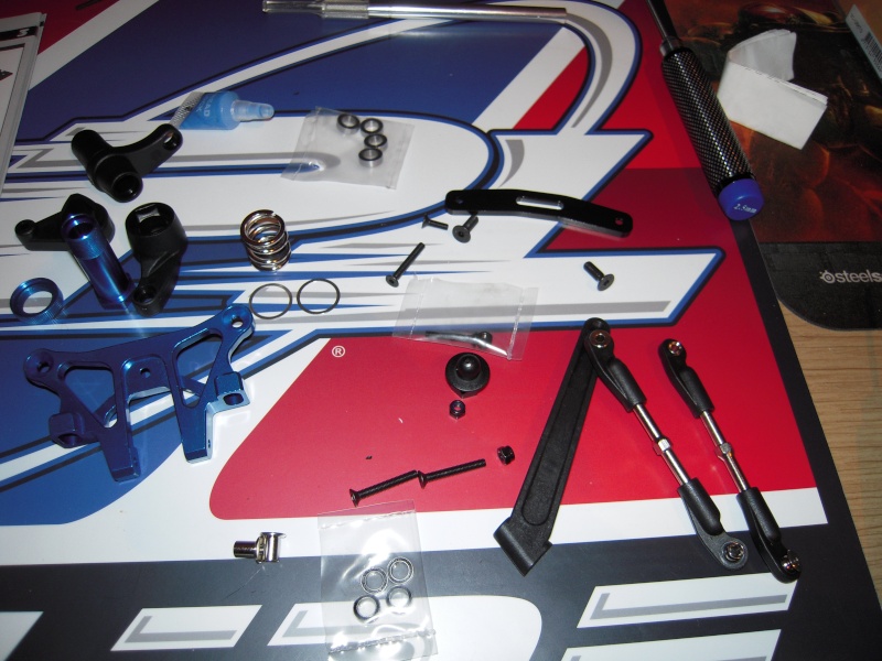

"Bag B"

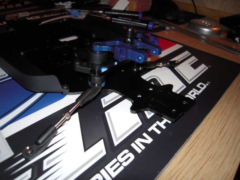

Weiter gehts mit "Bag B", der Lenkung:
Hier in Einzelteilen:
Alle Komponenten zusammengebaut:
[/url
Am Chassis montiert:
[url=https://servimg.com/view/14448436/58]
Die Lenkung ist schnell zusammengebaut und am Chassi montiert. Da die einzelnen Teile äußerst passgenau sind, ergibt sich daraus eine spielfreie und wirklich sehr leichtgängige Lenkung. Die Gewinde in den Metalteilen sind sauber geschnitte, die Kugellager passen überall perfekt rein, genau so wie es sich gehört.
[/url

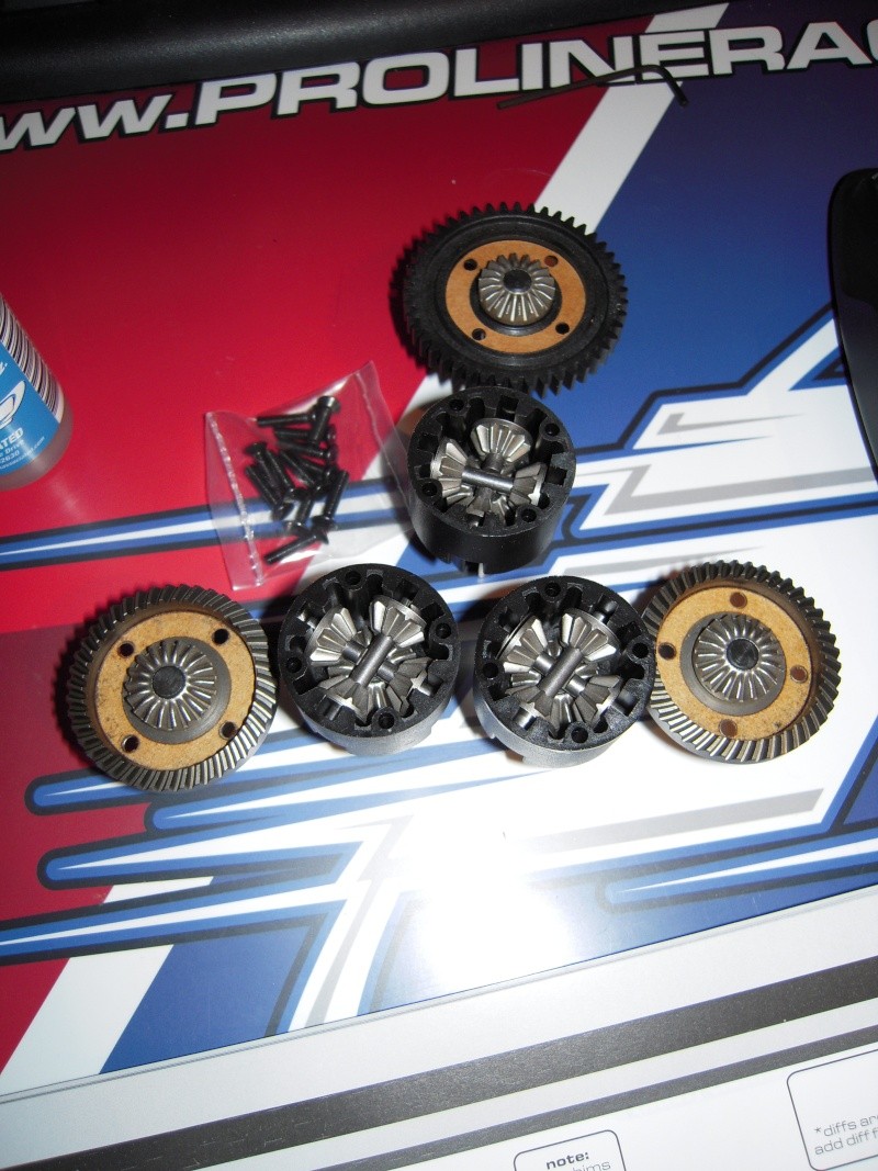

Hier kommt "Bag C", gefüllt mit den vormontierten Differentialen. JAAAA ihr hab richtig gelesen, die Diffs sind vormontiert. Sie müssen nur mehr gefüllt werden.
So nebenbei: Es werden die Diffs, Dämpfer und die Spurstangen vormontiert geliefert
Bilder der offenen, ungefüllten :
Die Kegelzahnräder sind wirklich sehr gut verarbeitet. Der Diffzahngranz (vorne und hinten) ist schrägverzahnt und das Hauptzahnrad besteht aus Kunststoff. Dadurch ist das ganze schön leise und klackert nicht so laut rum wie beim Stahl-HZ meines RC8T Wie der Kunststoff in der Praxis dann hällt, wird sich zeigen.
Alle 3 Diffs werden mit 5000er Öl gefüllt, welches dem Baukasten beiliegt und locker für über 12 Füllungen ausreicht. Wie passend das Öl gewählt ist, vorallem im Mitteldiff, wird sich dann auch in der Praxis zeigen.
Hier die befüllten und fertig montierten Diffs:
Für die nächsten 8-9 Stunden wird sich hier nichts mehr tun, denn auch ich brauche etwas Schlaf
Also: STAY TUNED
lg Steakjunky
Also: STAY TUNED
lg Steakjunky

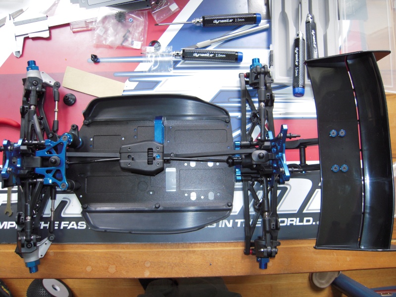

"Bag H": Der Spoiler!
Der Spoiler und die Halterung sind eigentlich keine neue Erfindung, sind aber trotzdem recht interessant aufgebaut. Das ganze ist natürlich im Anstellwinkel (3 Stufen) verstellbar um den Anpressdruck zu verändern.
Das ganze besteht aus flexieblem Kunststoff und sollte so ziemlich viele crashes überstehn.
Der Spaß wird an der Diffbox und auf der Dämpferbrücke befestigt. Wenn man die schrauben der Spoilerhalterung von der Dämpferbrücke löst, kann ihn runterkippen.
Hier die komplette Hinterachse mit Spoiler:
Was noch zu erwähnen wäre, das die querstreben in 6kant löcher gesteckt werden und dadurch ohne zu verdrehn verschraubbar sind.
Hier ein Detailfoto:
Das ganze auf dem Chassis montiert:
Schon langsam nimmt das ganze Form an

Das ganze wurde aus einem Alublock gefräst.
Fertig sieht das ganze dann so aus:

Am Chassis montiert, inkl Reifen, damit das ganze ein Gesicht hat:
Lecker lecker is der schön
Jetzt gehts zur Vertigstellung der Voder- bzw. Hinterachse. Die Dämpfer müssen gemacht werden.
Hier gibts wieder eine kleine Besonderheit, alle 4 Dämpfer sind vormontiert, müssen alsu nur mehr befüllt werden und zwar mit dem beigelegten 25er Öl. Das ganze ergibt angenehm weiches Fahrwerk. wie sich das auf einer Strecke beuhauptet, werden wir dann sehn
Hier die vorgebauten Dämpfer:
