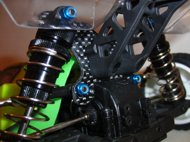

Jetzt geht es zu den Carbondämpferbrücken von rcmi. Die Passgenauigkeit der Teile ist, wie bei allen anderen Teilen, 100%
Die Teile sind sehr gut verarbeitet, natürlich habe ich sie wieder geschliffen und versiegelt.
Zusätzlich, als kleinen "BlingBling"-Effekt habe ich noch blaue Stoppmuttern montiert.

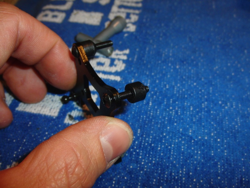

Als erstes habe ich die Losi Rod-Ends gegen die Traxxas E-Maxx Rod-Ends getauscht.
Die Traxxas Rod-Ends habe ich ein wenig bearbeitet. Zunächst um etwa 3 bis 4 mm gekürzt und an zwei Seiten etwas flach geschnitten, damit auch der Losi Federnteller gut auf dem Rod-End sitzt.
Links original Traxxas, rechts fertig bearbeiteter Traxxas Rod-End
Um die Rod-Ends gleichmäßig zu kürzen, habe ich einen Stahlstift in eine Holzplatte geschlagen und so habe ich mit einem bereits gekürzten Rod-End "messen" können Top Smilie

Beitrag  Ghost 22 am Mi Okt 31, 2012 7:54 am
Hallo Alex,
schön das du zu uns gefunden hast Hallo Smilie
Ein sinnvolles Tuning sind mit sicherheit die Carbon-Dämpferbrücken, da die Alu-Dämpferbrücken sich angeblich recht leicht verbiegen.
Bestätigen kann ich dir das nicht, da ich gleich die Carbon-Dämpferbrücken montiert habe.
Ein weiteres sinnvolles Tuning sind sicher CVD-Wellen. Steakjunky und ich haben uns bereits welche von Atomic bestellt.
Wir werden dann berichten wie sich die Atomic CVD's machen Top Smilie
Das standard Servo ist nicht gerade das schnellst, aber fürs erste durchaus ausreichend.
Ich werde mir demnächst vermutlich ein Futaba S 3155 Nano Speed Servo holen. Habe dieses Servo schon seit längerer Zeit in meinem Phat Bodies Chunk verbaut und muss sagen, dass ich sehr zufrieden damit bin.
Was ich aufjedenfall sofort tauschen würde sind die Dämpfer-Rod-Ends. Die Losi Rod-Ends sind sehr anfällig. Wir haben sie durch Traxxas (E-Maxx) Rod-Ends ersetzt.
Eine weitere kleine "Schwachstelle" des Buggys sind die Dämpferkappen, der Kunststoff ist Berichten zu folge recht spröde und somit brechen die Dämpferkappen relativ leicht.
Es gibt aber eine kleinen Trick wie man das umgehen kann – ich poste dazu später noch etwas genauer Wink

Beitrag  Ghost 22 am Mi Okt 31, 2012 9:14 am
Nachdem die Dämpferkappen aus einem recht spröden Kunststoff gemacht sind und somit anfällig bei Crashs sind, habe ich hier einen kleinen Tipp.
Man nimmt eine Unterlegscheibe für 3 mm Schrauben. Die Dämpferkügel passst fast genau in die Senkung der Unterlegscheibe.
So kann die Dämpferkappe nicht mehr aus der Kugel herraus gedrückt werden. Die kleine Modifikation sollte die Lebensdauer der Dämpferkappen etwas verlängern Top Smilie
Aber irrgendwann wird man um die Aludämpferkappen (z.B. von Atomic) nicht drum rum kommen ...
