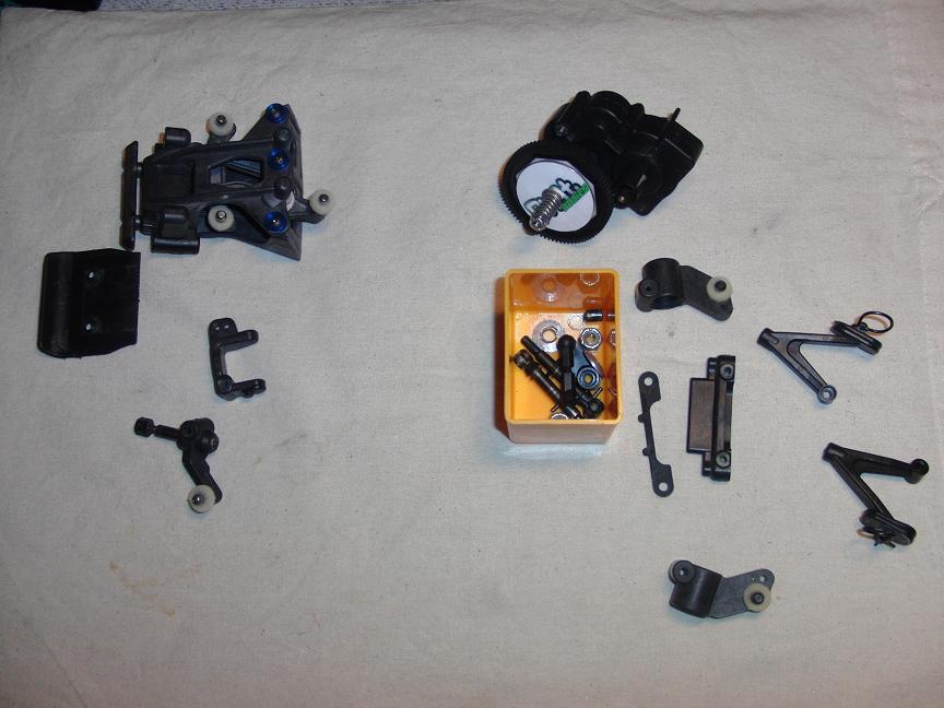

Hier ein paar Fotos der Teile:
Getriebe vom x6 von X-factory:
Kompletter Vorbau eines B4's:
Big Bore Stoßdämpfer vom Losi Mini LST2 (diese werden später noch gegen Dämpfer von 3-Racing ersätzt)
Die Teile im Überblick:

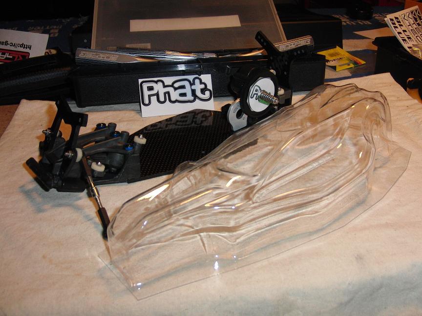

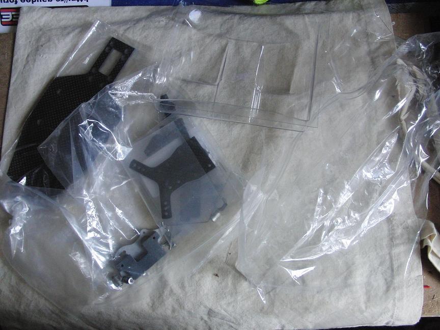

Heute brachte der Postler ein "kleines" Paket aus UK-Flag-Smilie Rock Smilie

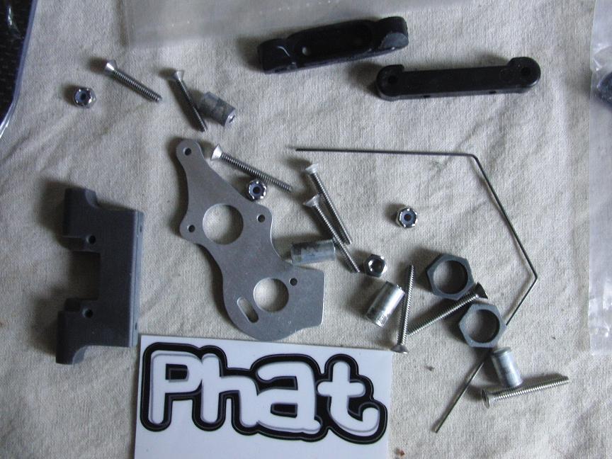

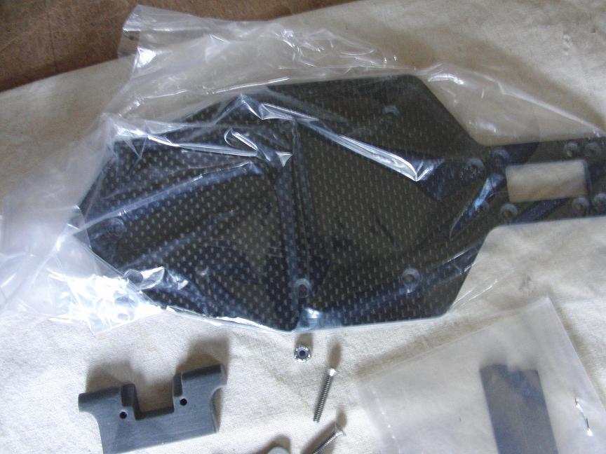

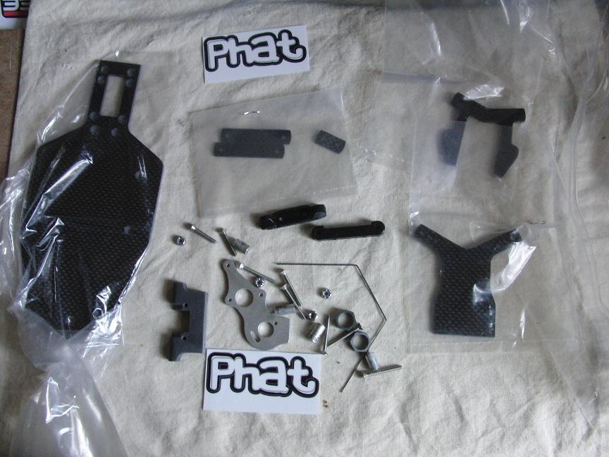

Der Inhalt - Phat Bodies Chunk Conversion Kit:
... der Bau began!

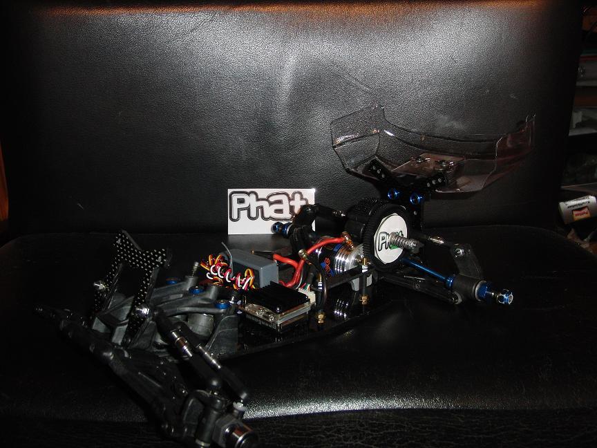

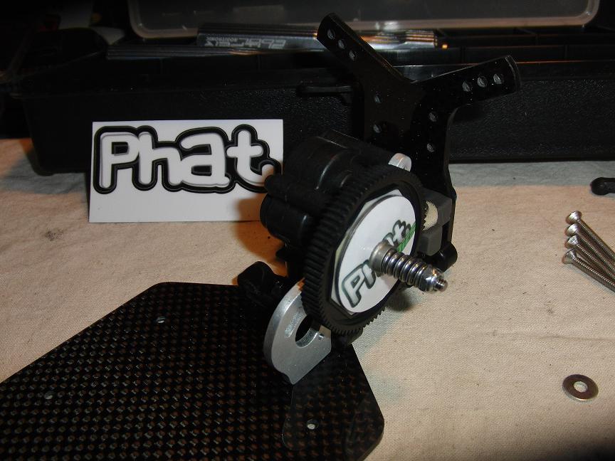

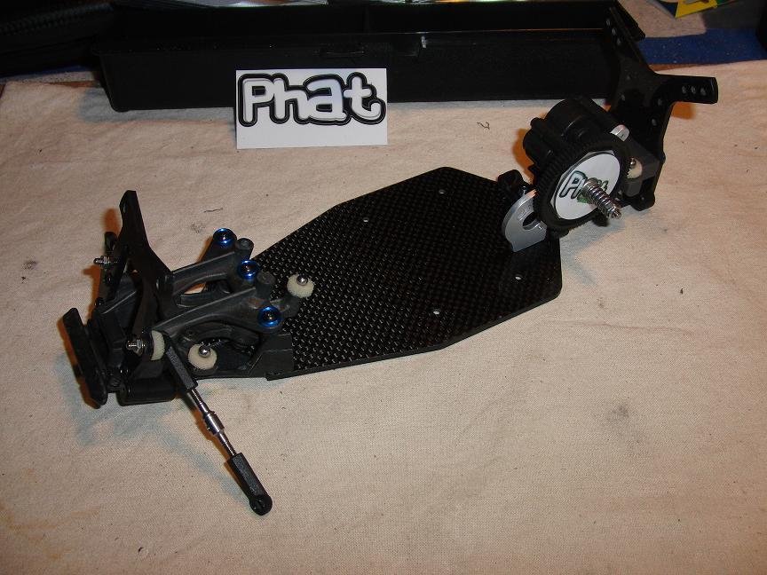

Beitrag  Ghost 22 am Di Okt 19, 2010 6:04 am

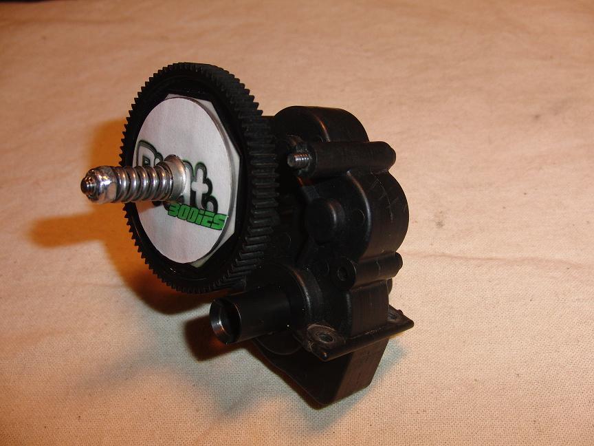

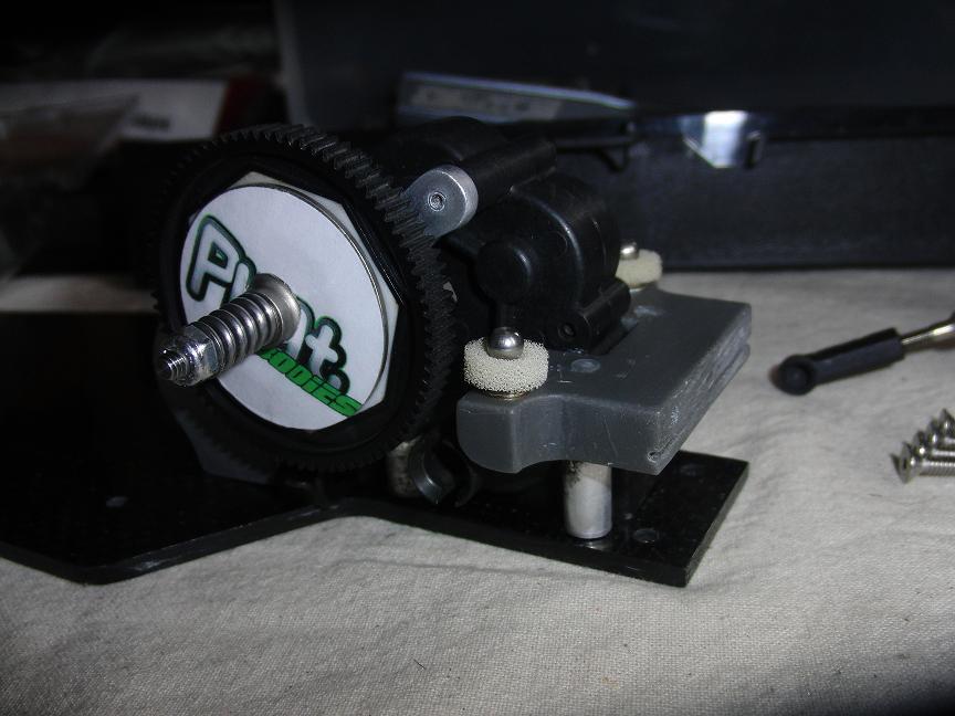

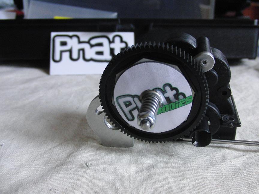

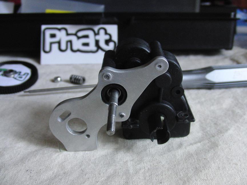

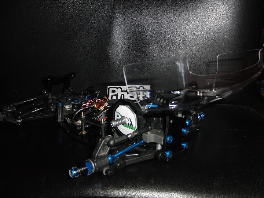

Hier sieht man die spezielle Motorhalterung für Micro-Motore, diese besteht aus einem leichten Alu

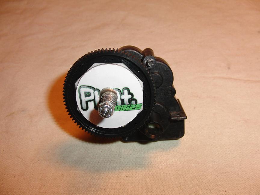

Hier das fertige Getriebe mit Motorhalterung, HZ und Slipper.

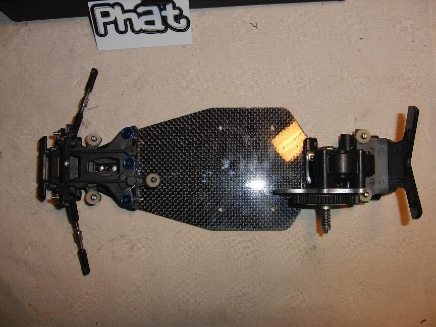

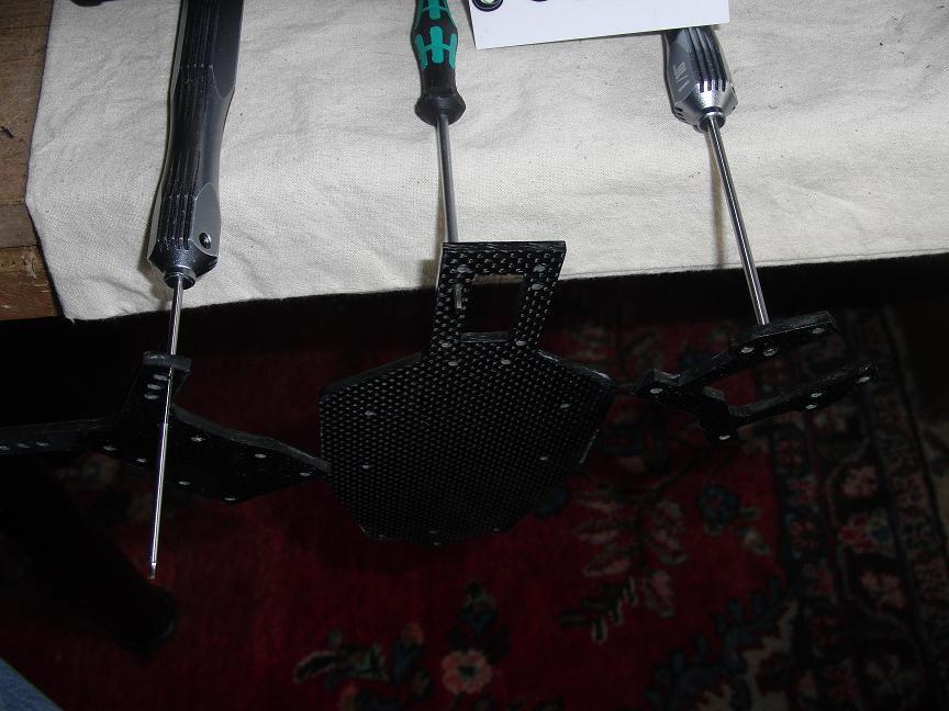

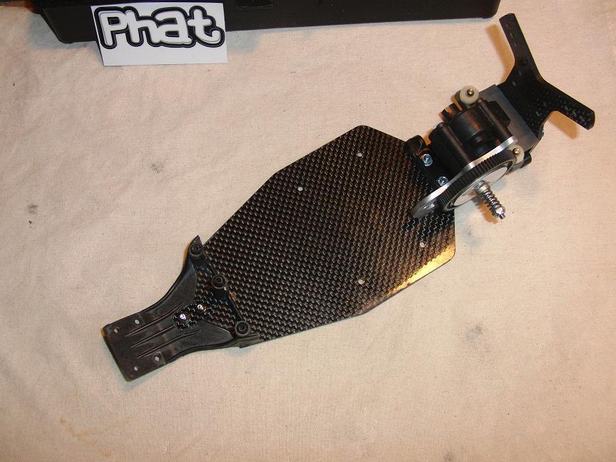

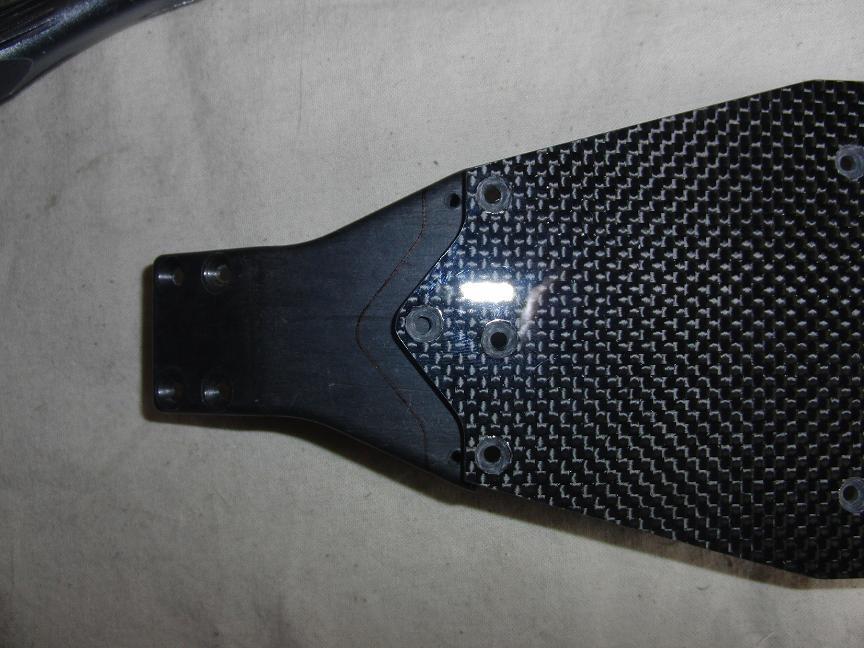

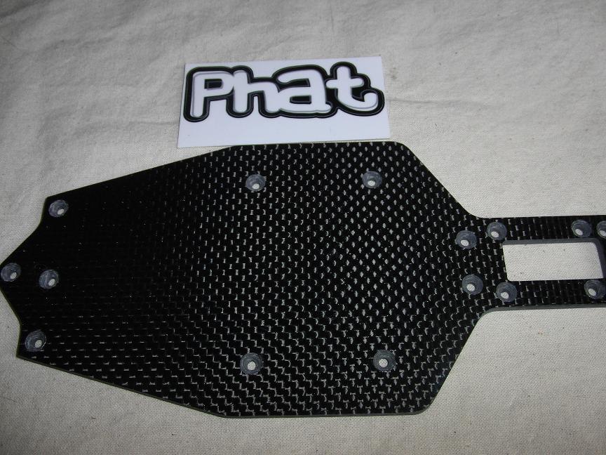

Die Carbon-Chassis-Platte – besteht aus 3 mm Carbon. Sie ist perfekt verarbeitet. Bei den Senkungen für die Schrauben gibt es keinerlei Risse oder ähnliches. TOP Very Happy

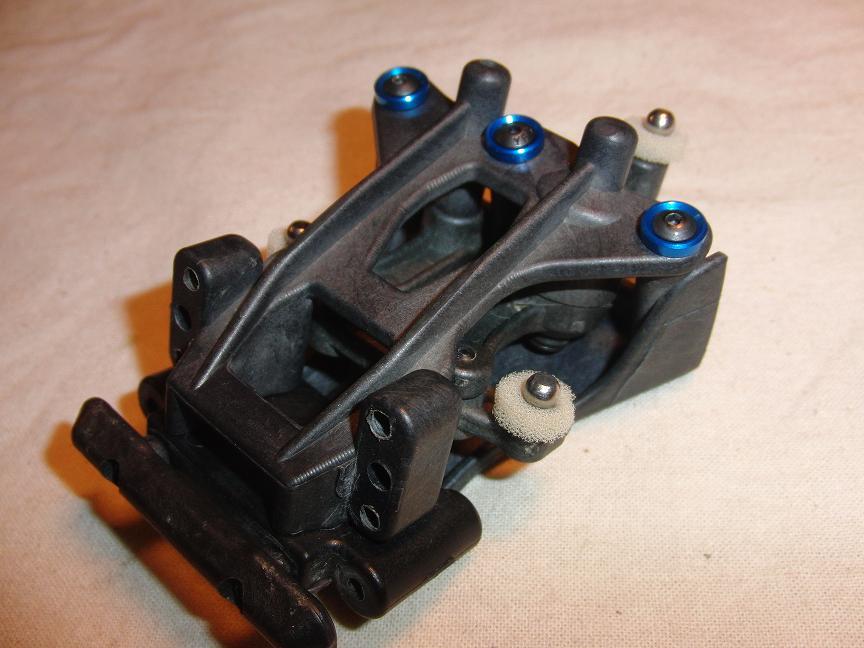

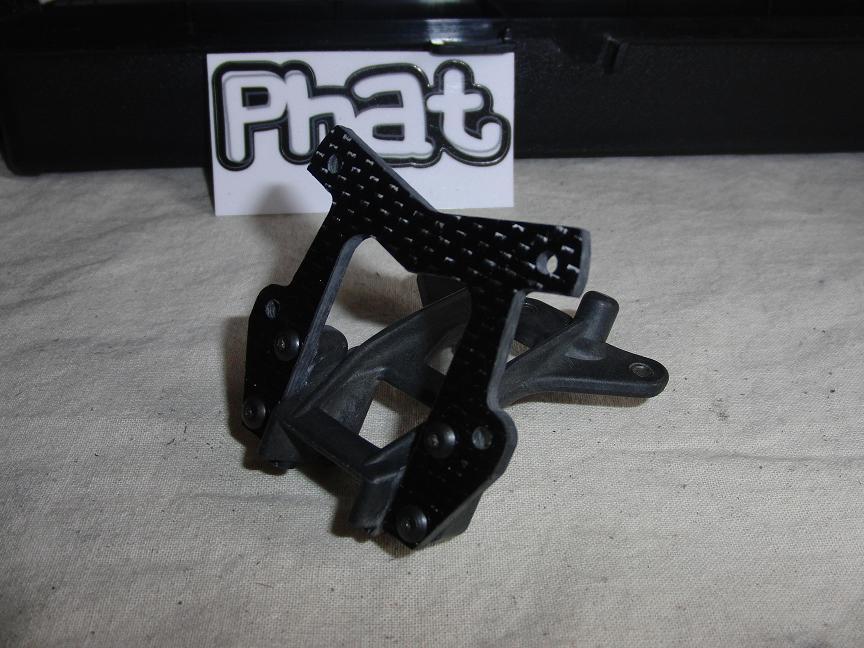

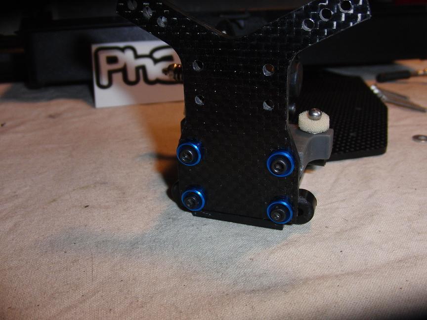

Nun wird das B4 Bulkead an die Chassisplatte angepasst. Am besten man schraubt die Carbonplatte auf das Bulkhead, dannach zieht man mit einem Stift die Form nach.

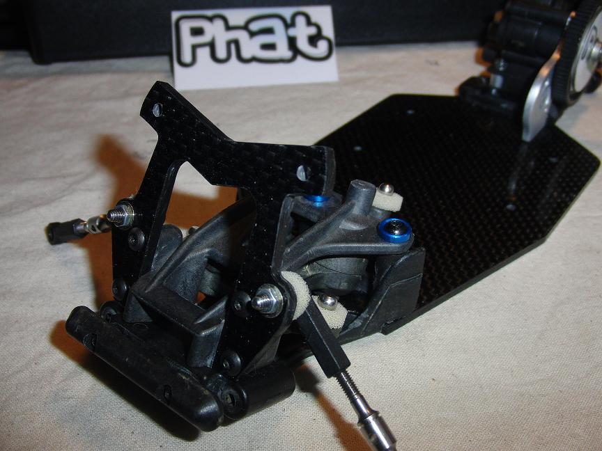

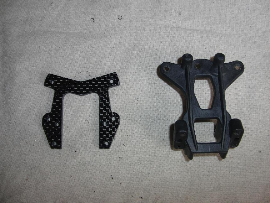

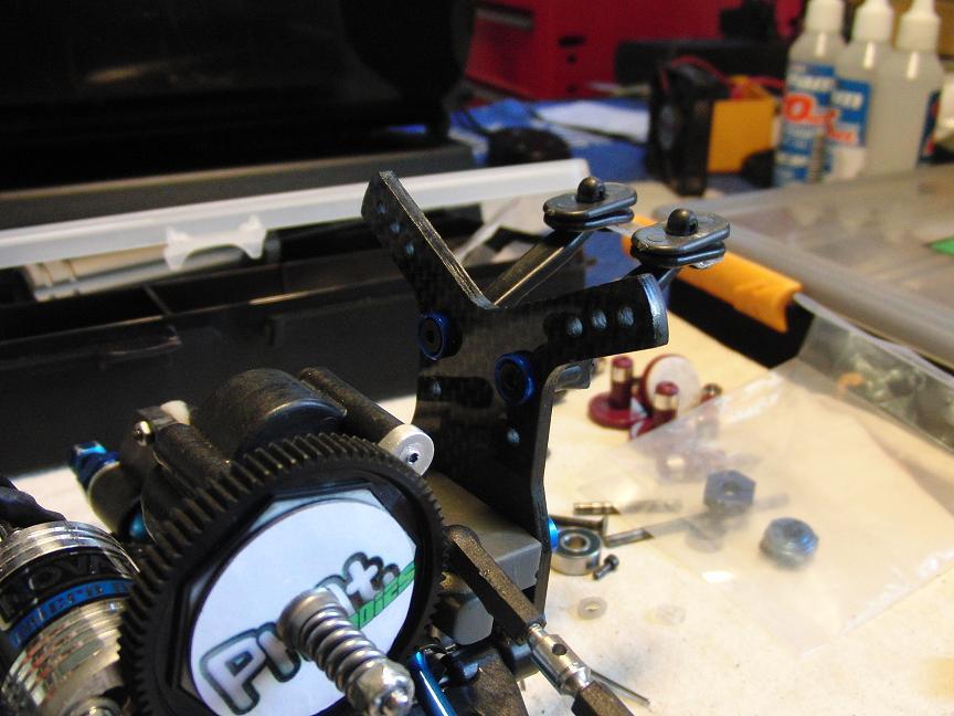

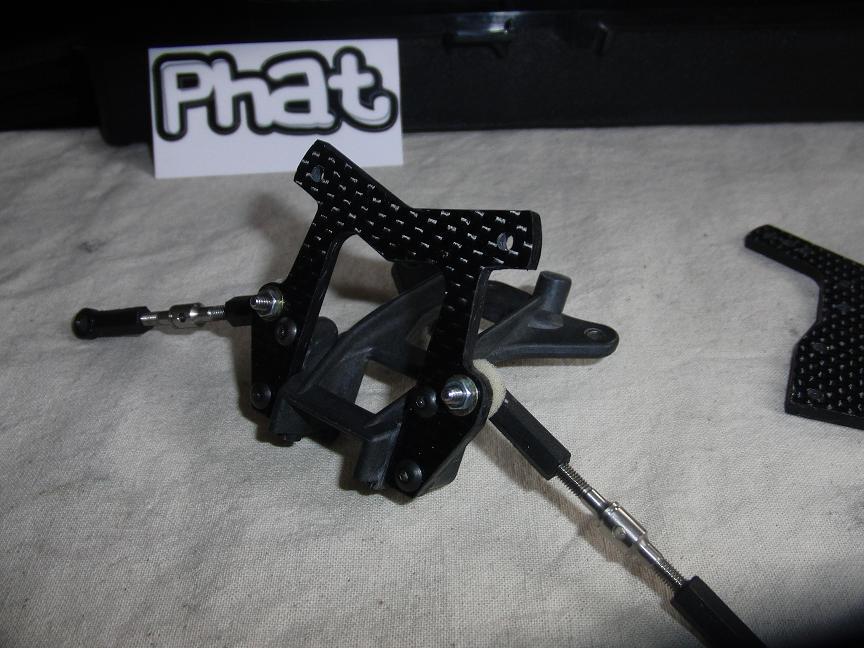

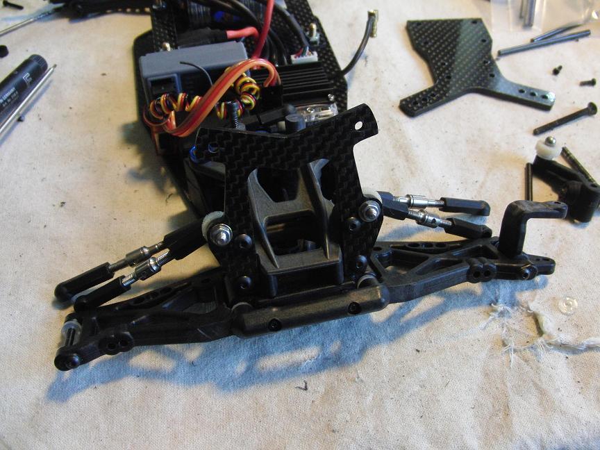

Die Front-Dämpferbrücke und das obere Bulkhead
Die Dämpferbrücke fertig mit dem Bulkhead verschraubt.
Beide Dämpferbrücken und das Chassis wurden versiegelt.
Man musste auch beim Bulkhead etwas mehr wegnehmen, damit auch die Kugelpfanne genug Spiel hat.
Die Front ist fast fertig

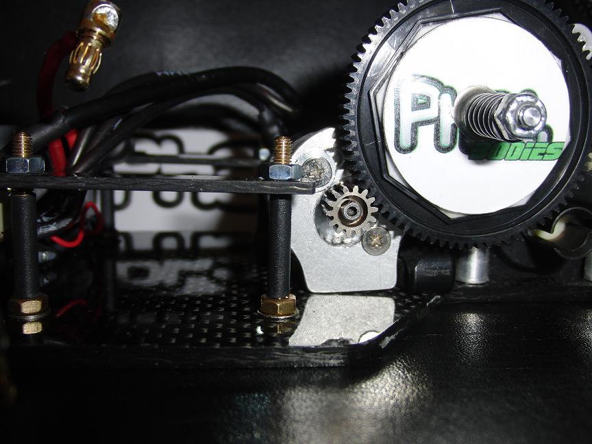

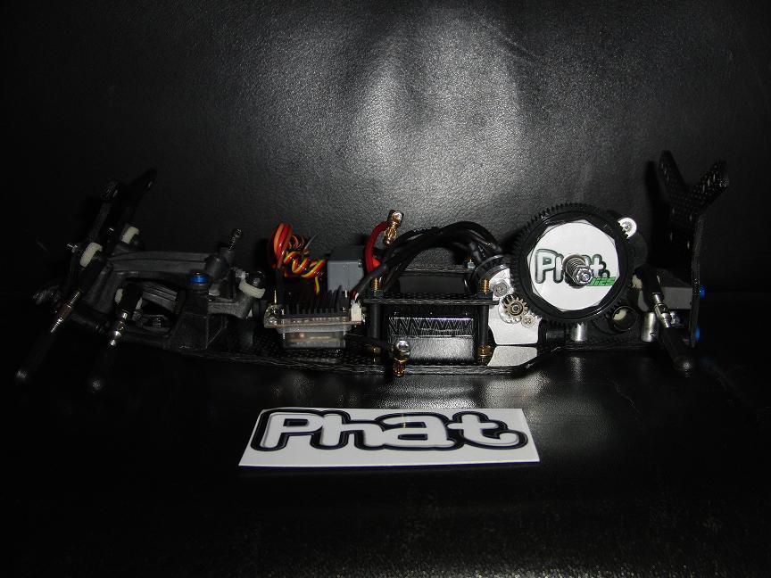

Nun wurde das Getriebe auf das Chassis montiert. Hier wurden vier Alupfosten als Stützen für das Getriebe verwendet. Außerdem wurde noch die Halterung für Spurstangen und die hintere Dämpferbrücke montiert.
Hier die montierte Dämpferbrücke

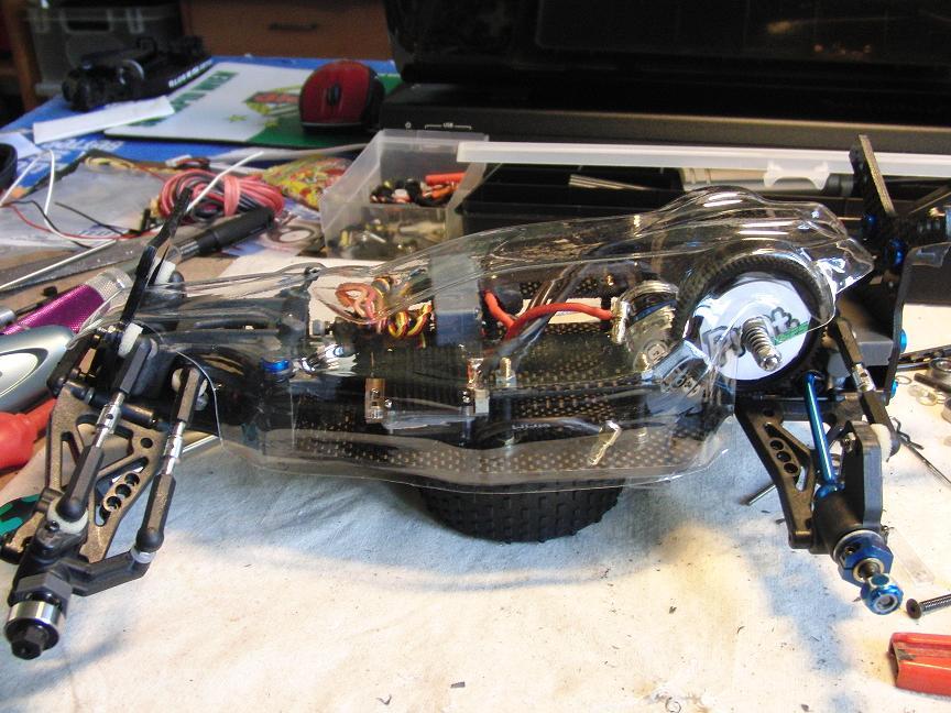

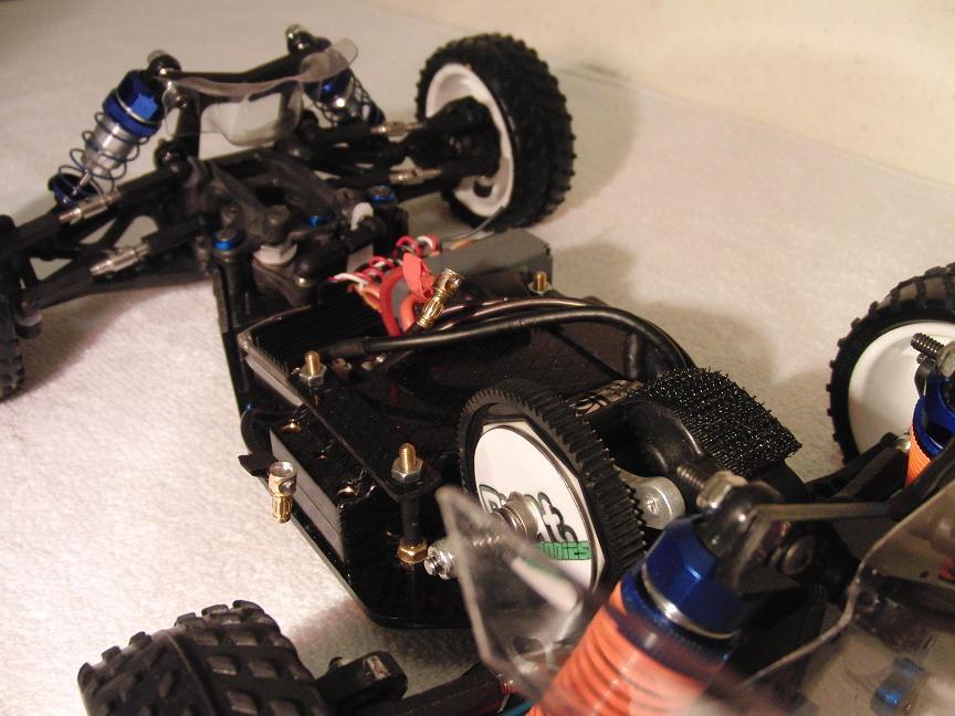

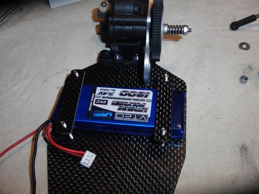

Anprobe des Lipo-Akkus mit der Akkuhalterung aus 3 mm Carbon.

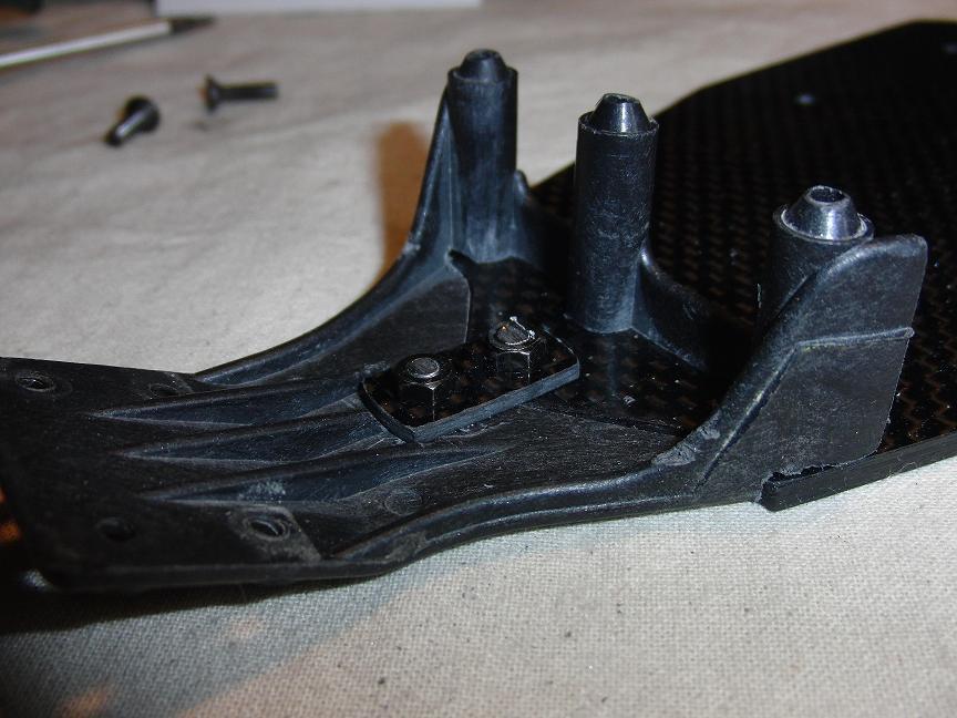

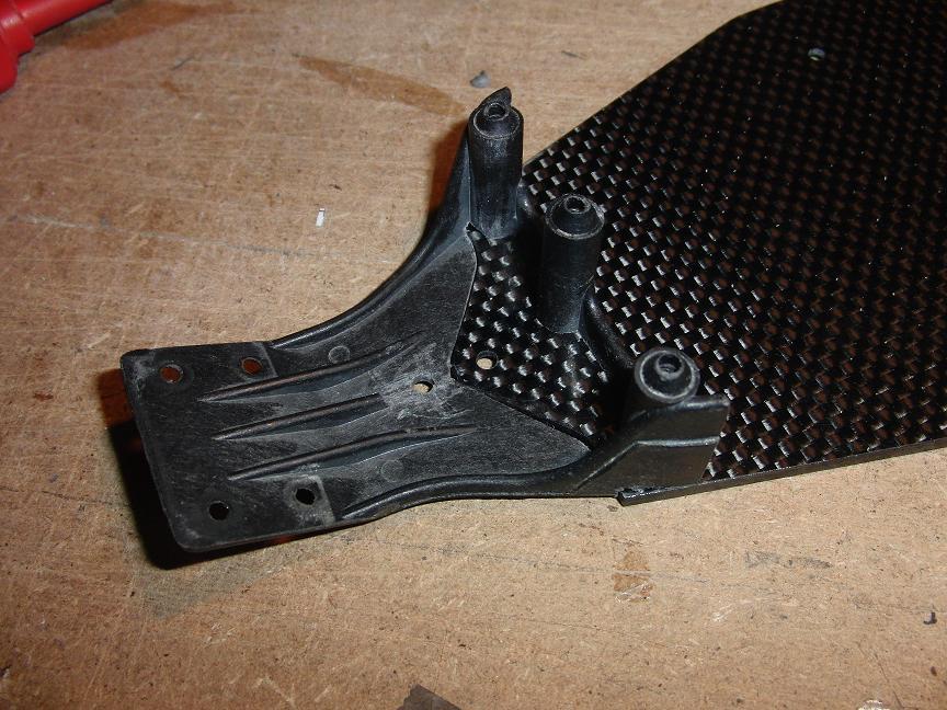

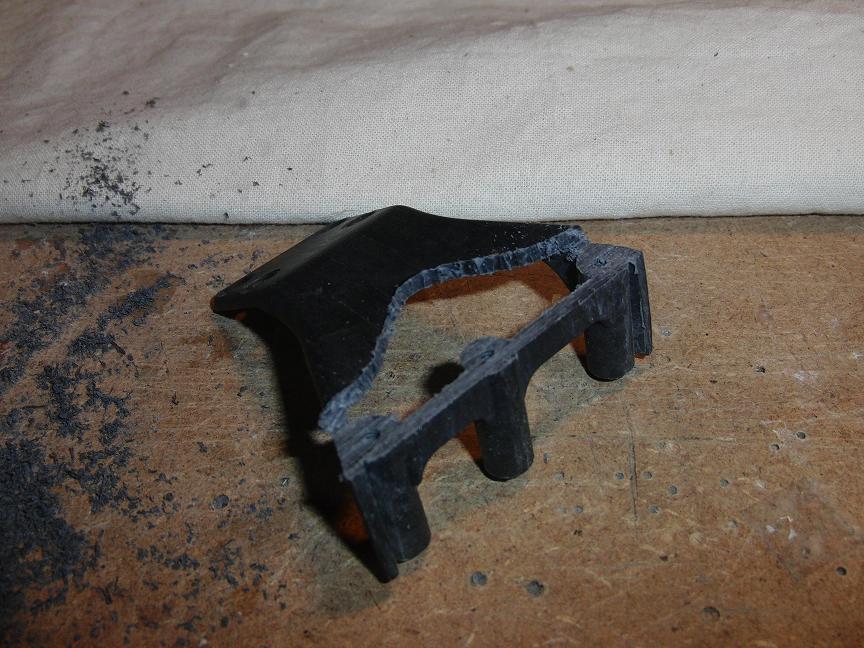

Nun wird das hintere Teil des Bulkheads ausgefräst
Nach einiger Schleifarbeit passt das Fronbulkhead nun perfekt an die Chassisplatte.
So sieht das Bulkhead nach dem Fräsen aus

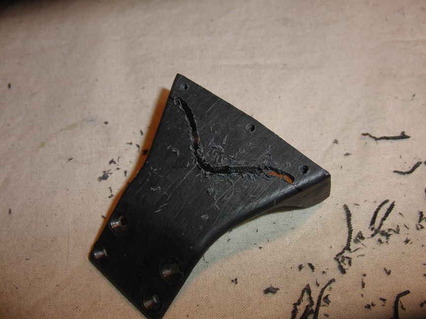

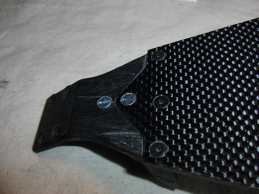

Um die Verbindung zwischen Chassis und Frontbulkhead noch zu verstärken, wurde noch eine kleine Carbonsträbe eingebaut. Dazu wurde ein Loch in das Bulkhead gebohrt und ein Trichter für die Senkkopfschraube gefräst.
Die Schraube wurde am Bulkhead schön versenkt.
Hier ist schön die Carbonverstärkung zwischen Bulkhead und Chassis zu erkennen
Das ist nun der momentane Endstand für heute.
Die Restlichen Teile kommen hoffentlich bald Very Happy

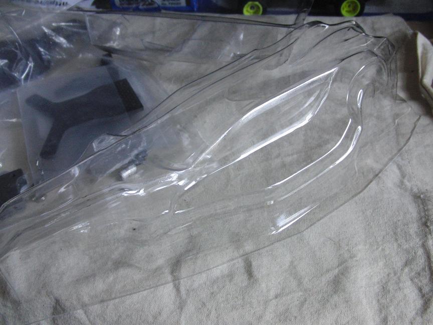

Hier das Chassis mit der endgeilen Karosserie Rock Smilie
Bald gehts weiter Very Happy

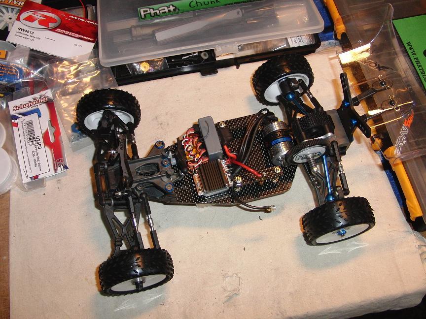

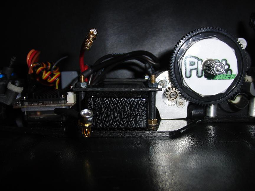

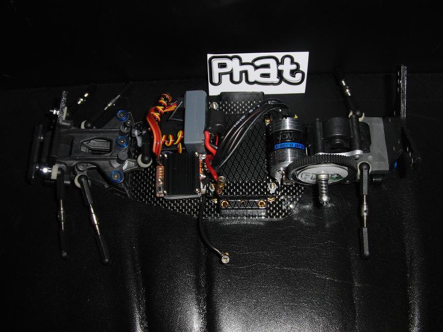

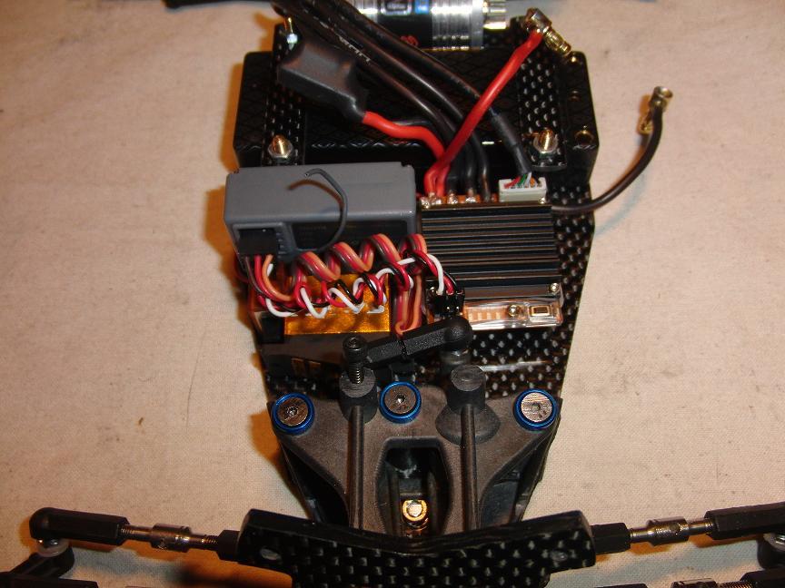

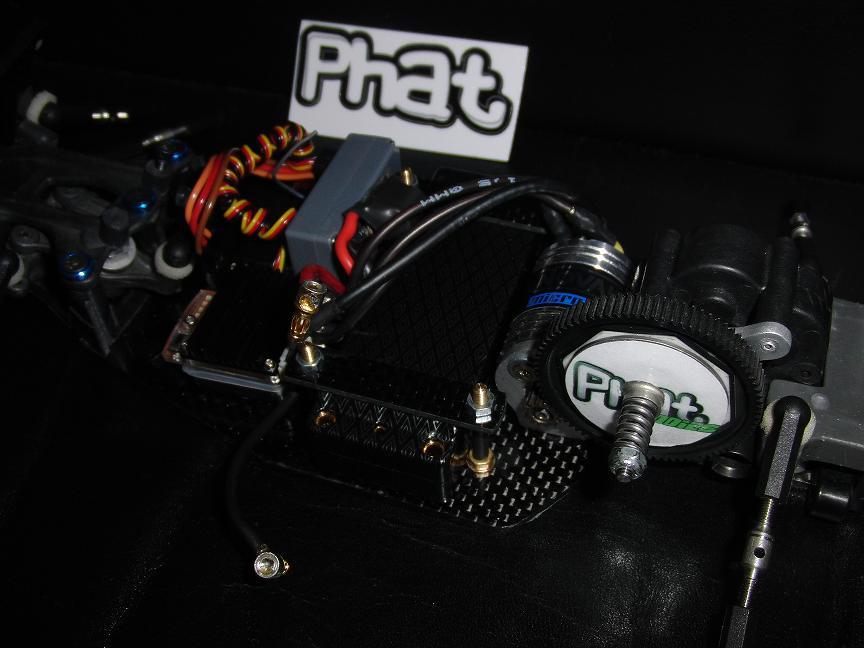

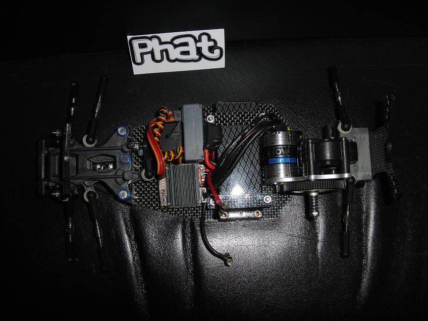

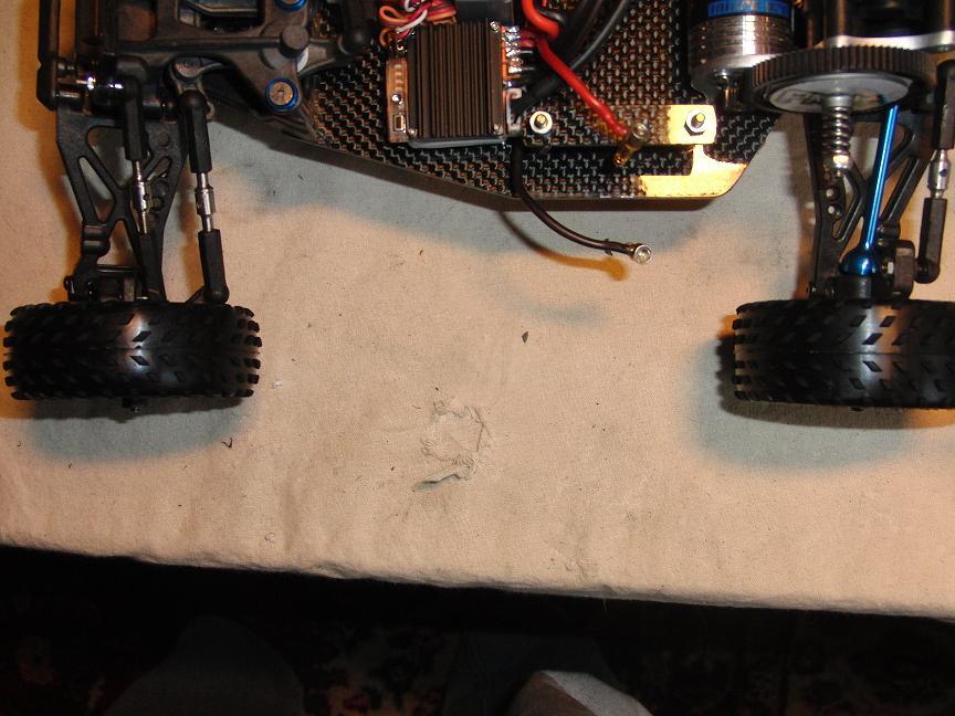

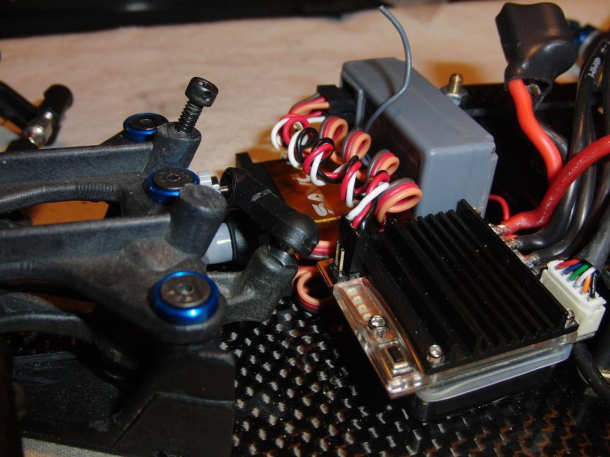

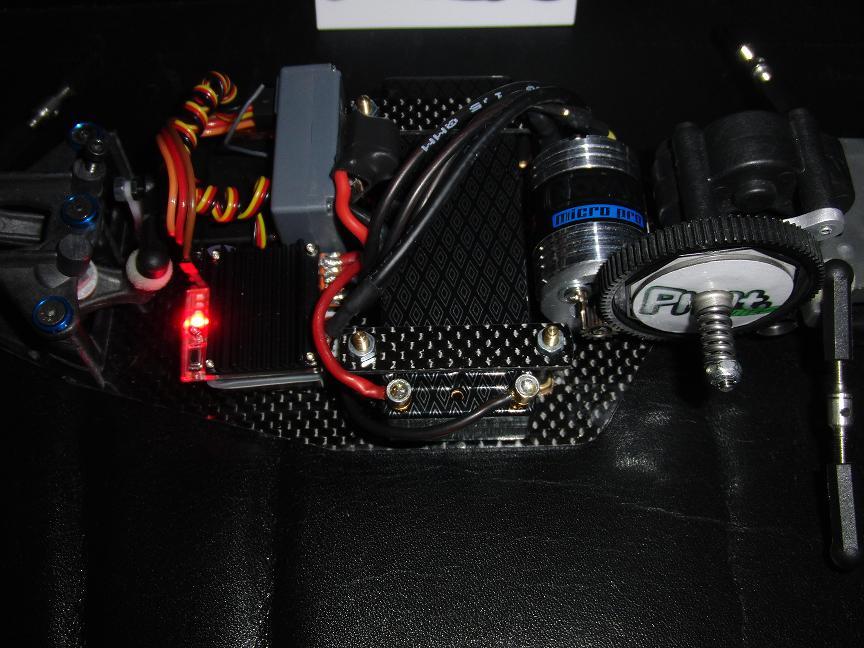

Heute habe ich das Novak Mongoose 10.5 aus meinem Shark ausgebaut und in den Chunk eingebaut. (der Shark bekommt in etwa 1 Montag wieder ein Novak 10.5 Mongoose Wink)
Folgendes habe ich gemacht:
-komplett neue Kabel am Regler angelötet
-3,5 mm Goldstecker an den Regler gelötet

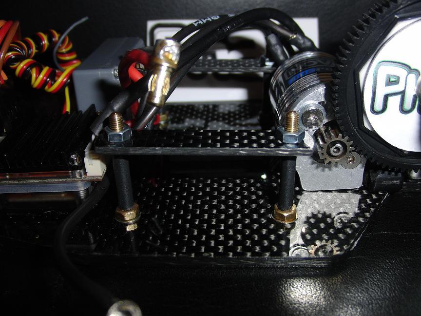

-Akkuhalterung montiert und modifiziert
-Motorhalterung aufgefräst für den Novak Motor
Hier sieht man befräste Motorhalterung, mit dem 10.5 Mongoose
Weiters wurde noch die Akkuhalterung montiert. Hier wurden metrische M3 Schrauben anstatt Zölligen Schrauben verwendet.
Warum? Einfach weil ich keine Zölligenschrauben bekommen hab, die lang genug wären.
Also wurde die vier Löcher am Chassis mit einem 3 mm Bohrer vorsichtig aufgebohrt.
Über jede Schraube wurde ein dünner Schrumpfschlauch gezogen, damit keine Abschürfungen am Akku entstehen.

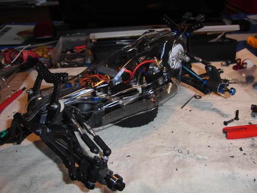

Beitrag  Ghost 22 am Mi Okt 27, 2010 9:44 pm

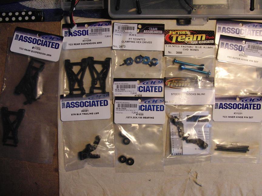

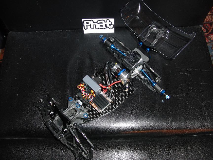

Gestern kam das Packet aus Deutschland, mit vielen Asso-Teilen Very Happy

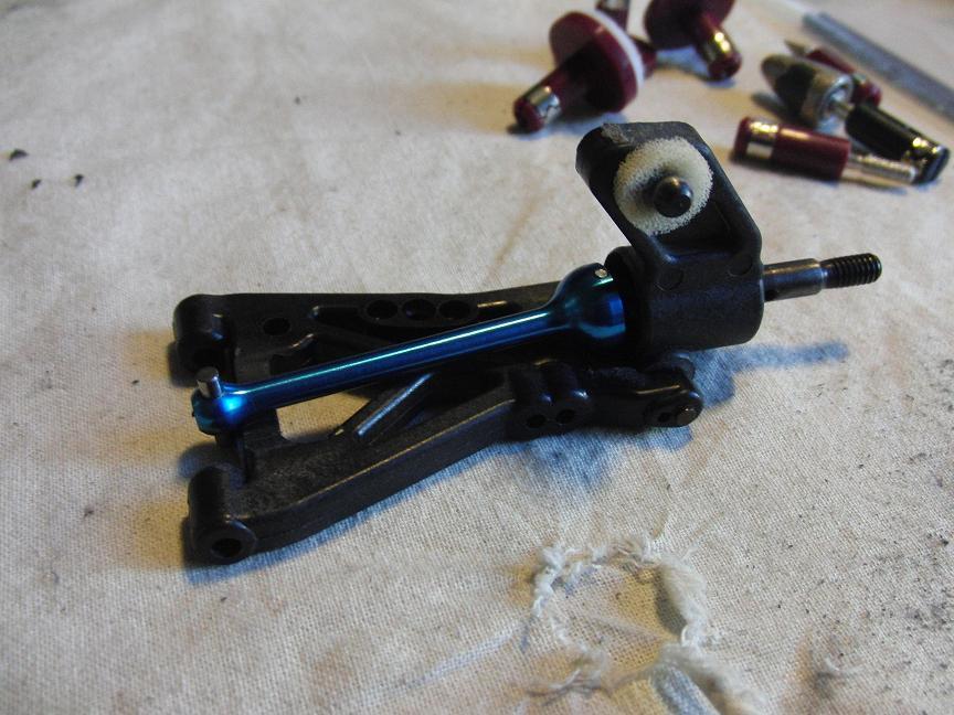

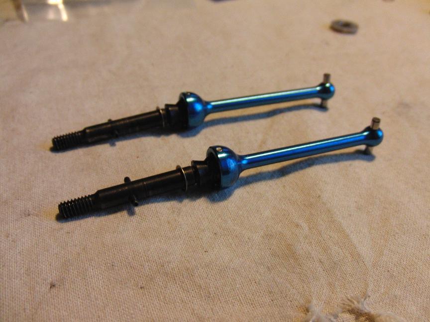

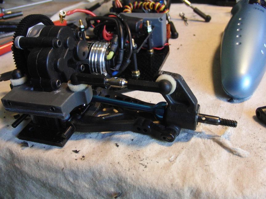

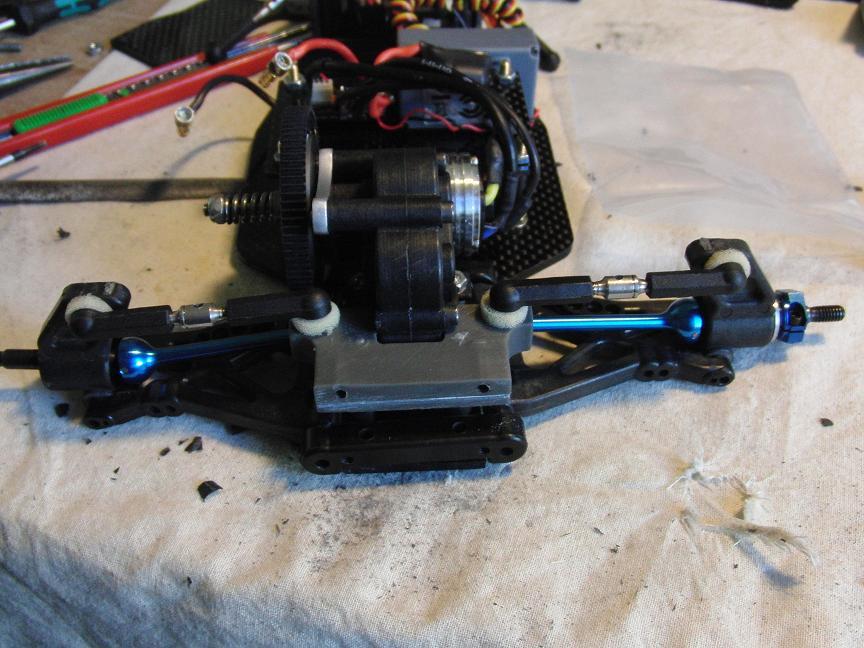

Hier sieht man die Kombination aus TC5 Knochen und B4 Achsen

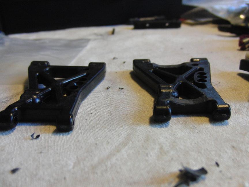

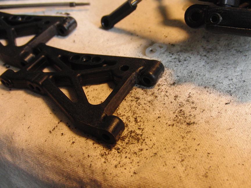

Hier kann man gut die befräste TC5 Schwinge (rechts) im Vergleich zur normalen TC5 Schwinge (links) erkennen

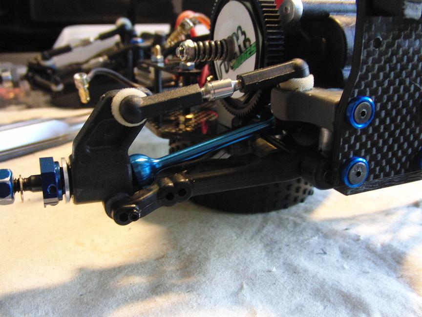

Die fertige Hinterachse mit TC5/B4 CVD, B4 Achsschenkel und TC5 Schwinge
Nun die Achse am Chassis montiert

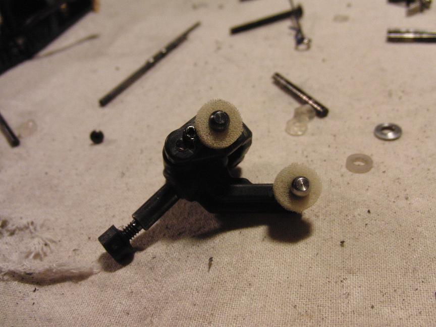

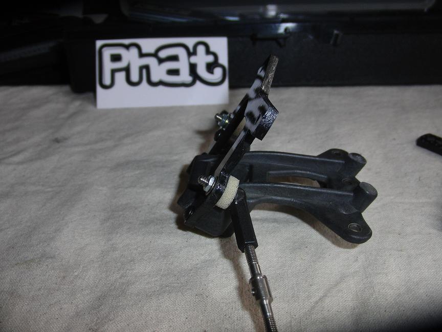

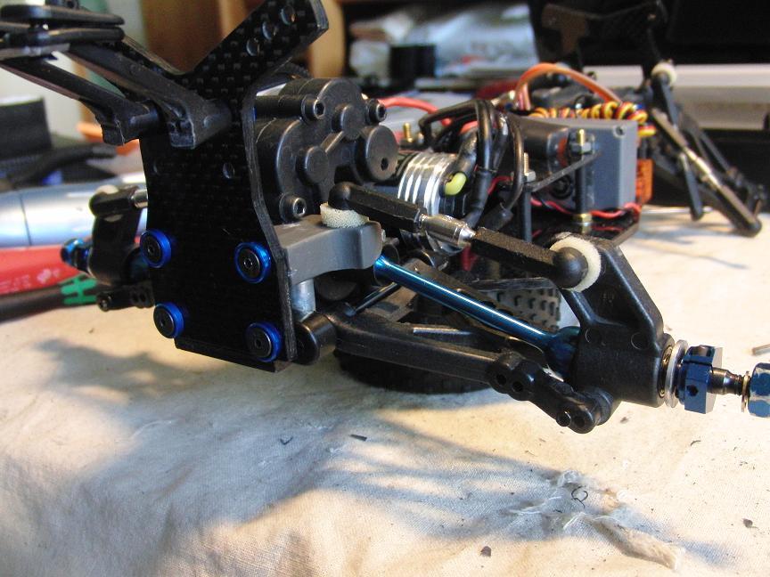

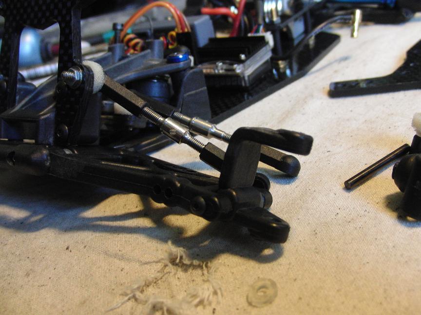

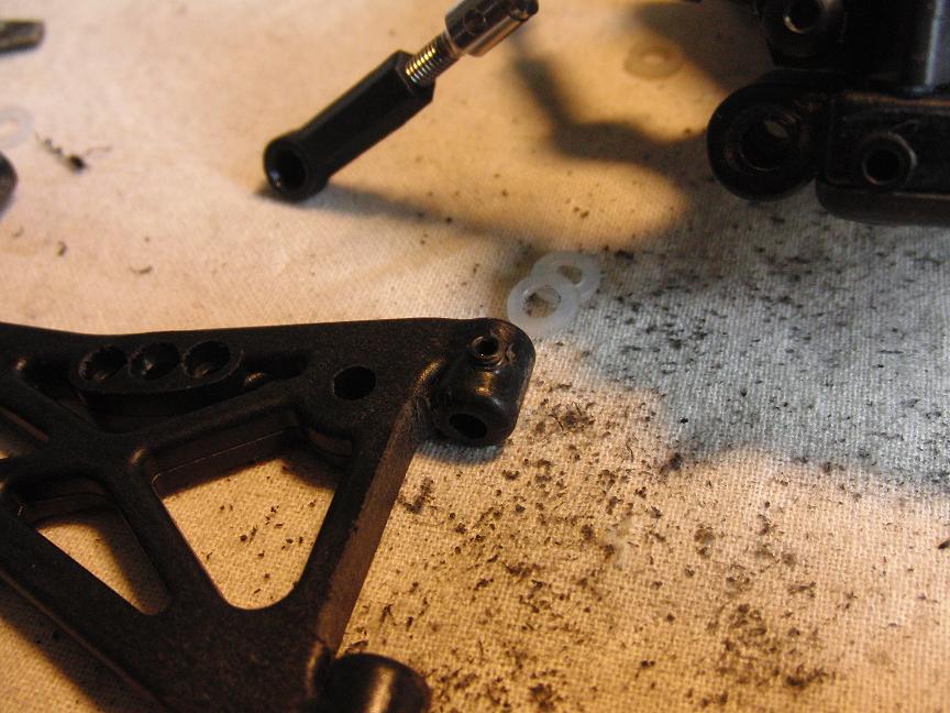

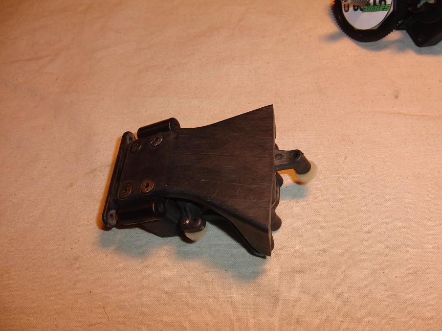

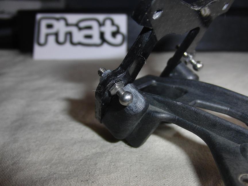

Hier sieht man die befräste Vorderschwinge, ebenfalls eine TC5 Schwinge
Damit die Querlenkerachse nicht verrutschen kann, habe ich hier eine Madenschraube eingesetzt
Die fast fertige Front

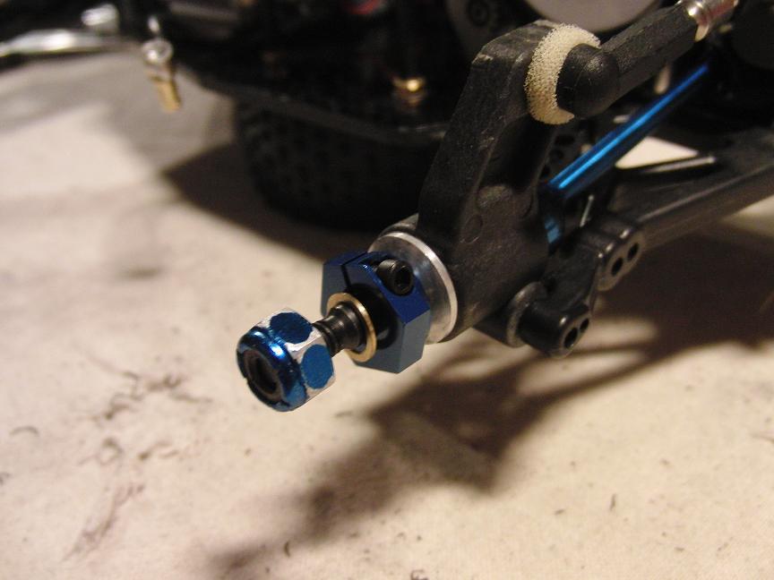

Hier der befräste B4-C-Hub
C-Hub mit Achsschenkel
Die fertige Frontaufhängung
Die Hinterachse mit Alu TC5 Radmitnehmer
Ein schöner Anblick, oder?! Very Happy
Ohne Worte ...
... ein Traum ...
und die fertige Heckspoilerhalterung (modifizierte B4 Heckspoilerhalterung, da ich bis jetzt noch an keine Tamiya gekommen bin Sad)

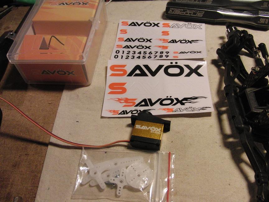

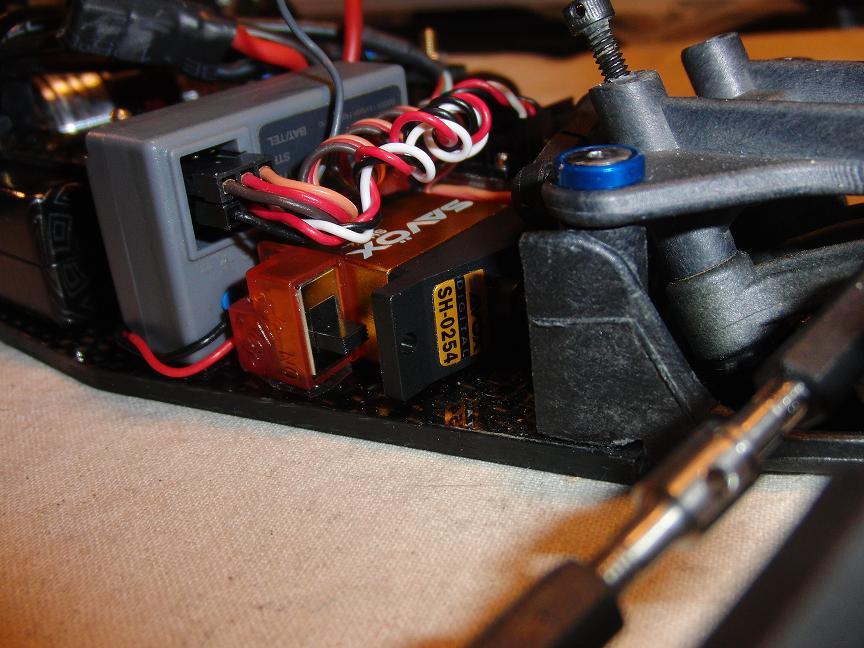

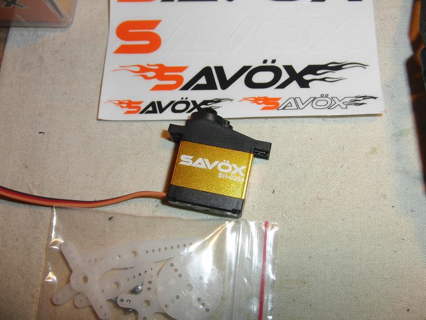

Gestern kam der neue Savöx Servo Very Happy (Danke an Steakjunky fürs mitbestellen Top Smilie )
Es handelt sich dabei um einen Savöx SH-0254 mit folgenden Technischendaten:
Stellzeit bei 6 V 0.13 Sekunden auf 60°
Stellkraft bei 6 V 3,9 kg/cm
Gewicht 15,8 Gramm
Der Servo macht einen sehr guten Eindruck, ein Teil des Gehäuses ist aus Alu Top Smilie
Weiters sind sehr viele schöne Savöx Sticker dabei rofl Smilie
Hier eingebaute Savöx-Servo

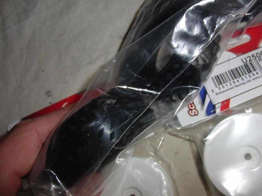

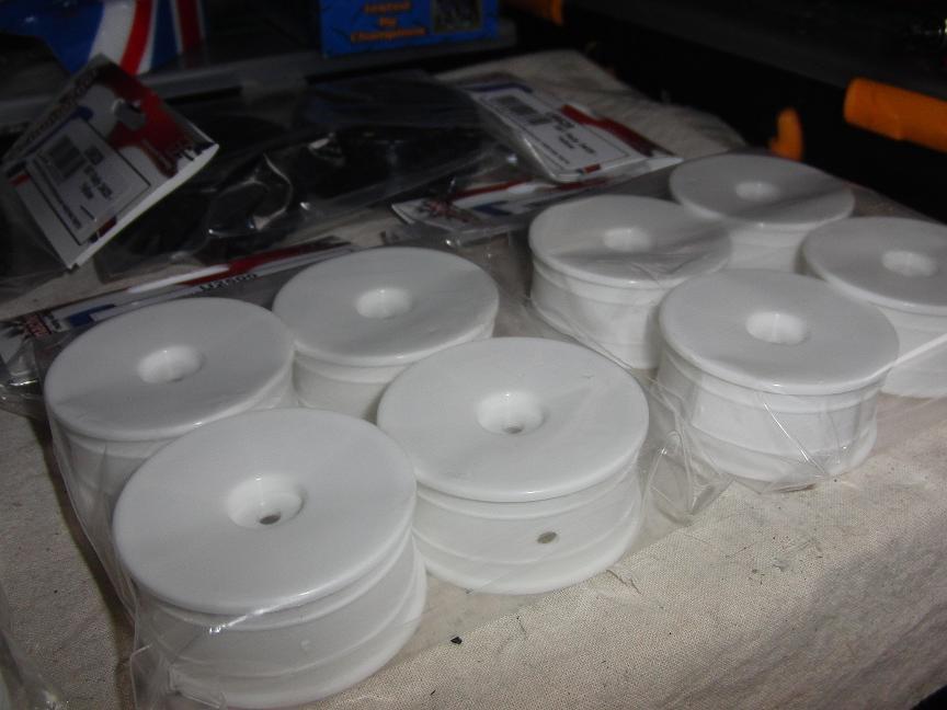

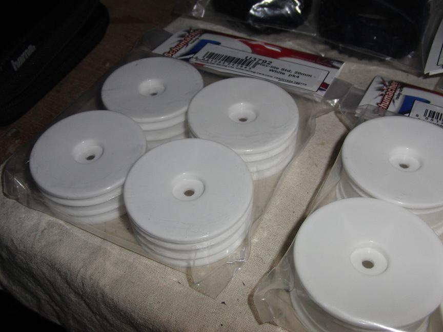

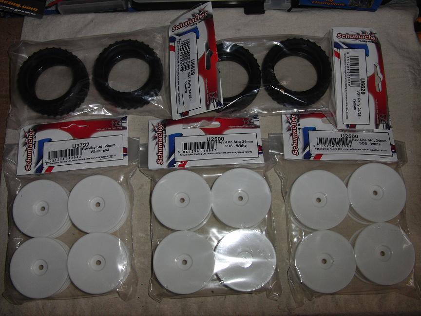

Sooooo heute sind die Reifen und Felgen eingetroffen Rock Smilie
Hier sieht man die dünnen 20 mm Schumacher Felgen ...
und hier die gewöhnlichen 24 mm Tournwagenfelgen ebenfalls von Schumacher.
Hier die Schumacher SST Rally Yellow Reifen
Am Chunk montiert Rock Smilie
Hier kann man schön den Unterschied zwischen den 20 mm und den 24 mm Felgen erkennen.
Und ja, die Reifen sind Vorne und Hinten die selben. Sie passen auf die 24 mm Felgen sowohl auch auf die 20 mm Felgen Rock Smilie

Das sind also die super coole Reifen; was auch die Pros in der Halle fahren?
Re: Phat Bodies Chunk - Ghost 22's
Beitrag  Ghost 22 am Mi Nov 03, 2010 2:10 am
Pupsmann_27 schrieb:Das sind also die super coole Reifen; was auch die Pros in der Halle fahren?
So ist es! Diese Reifen werden von allen Chunk Fahrern in England momentan gefahren.
Sie wurden mir auch empfohlen für die Halle. Dürften wohl am besten auf Teppich, neben Moosgummi, gehen.

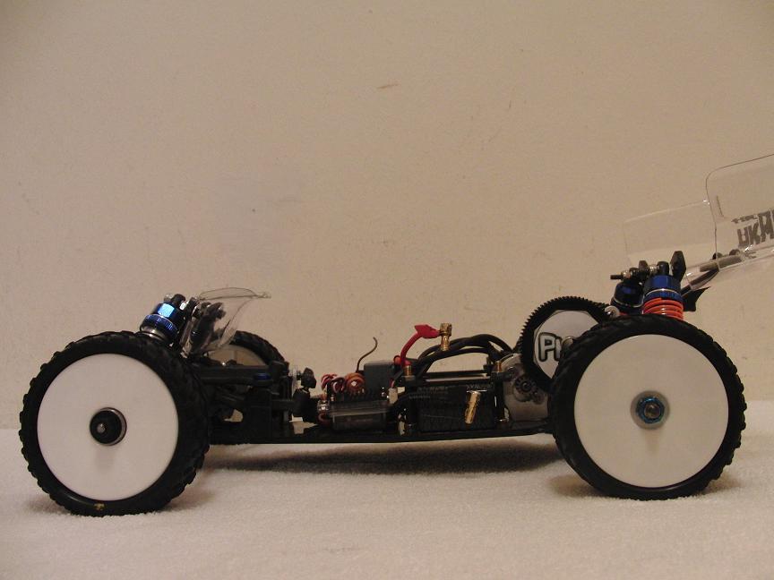

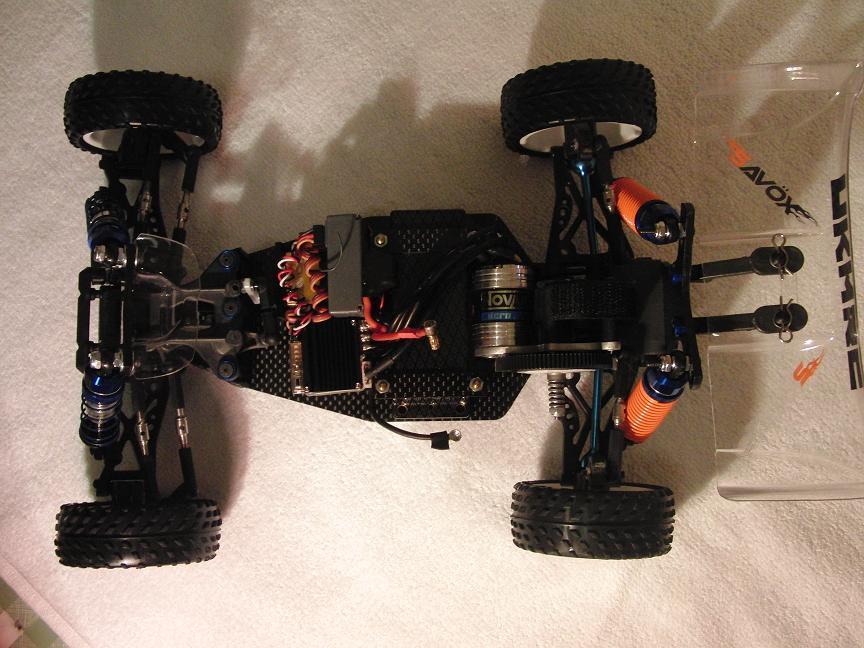

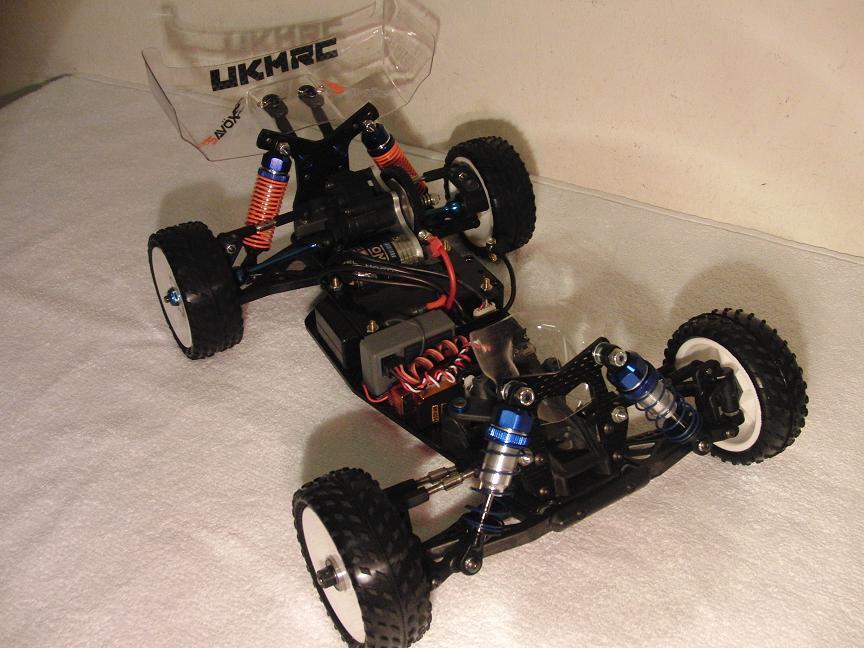

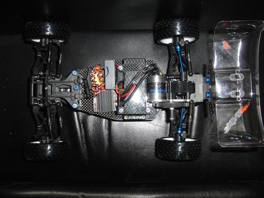

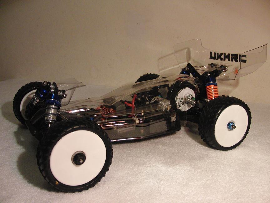

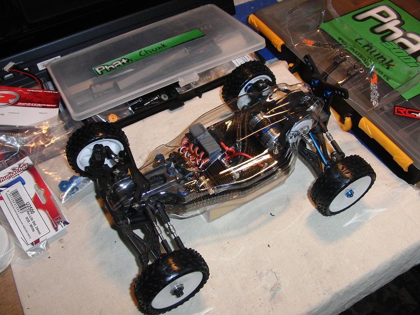

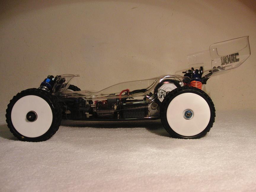

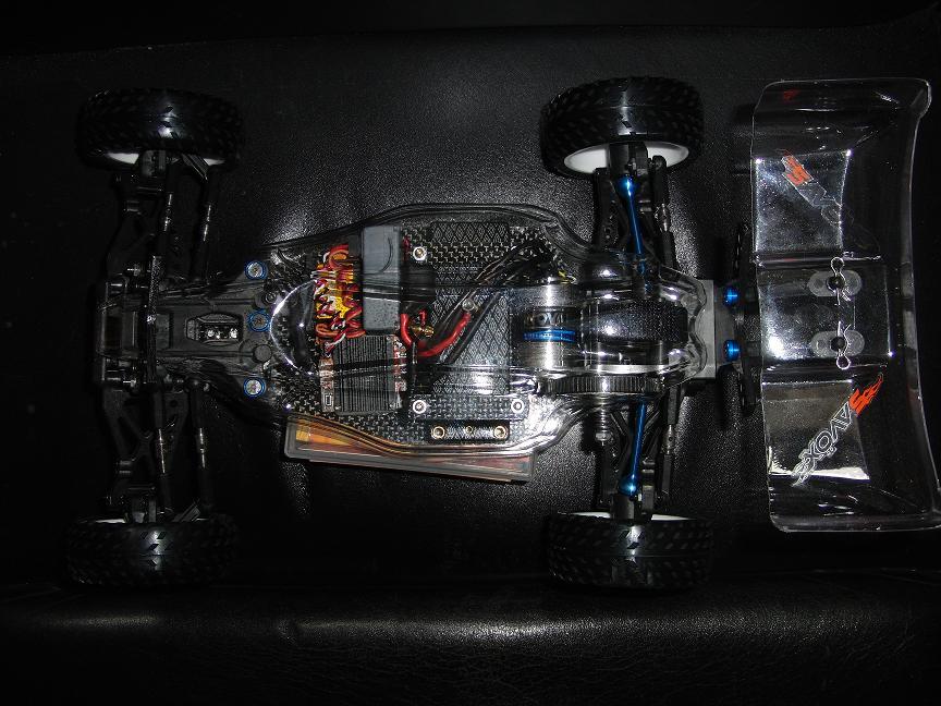

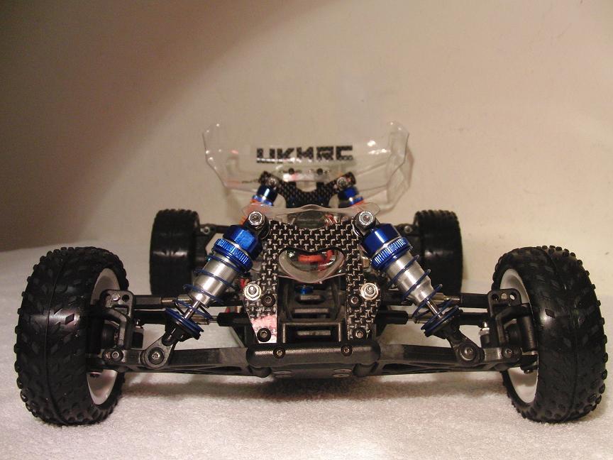

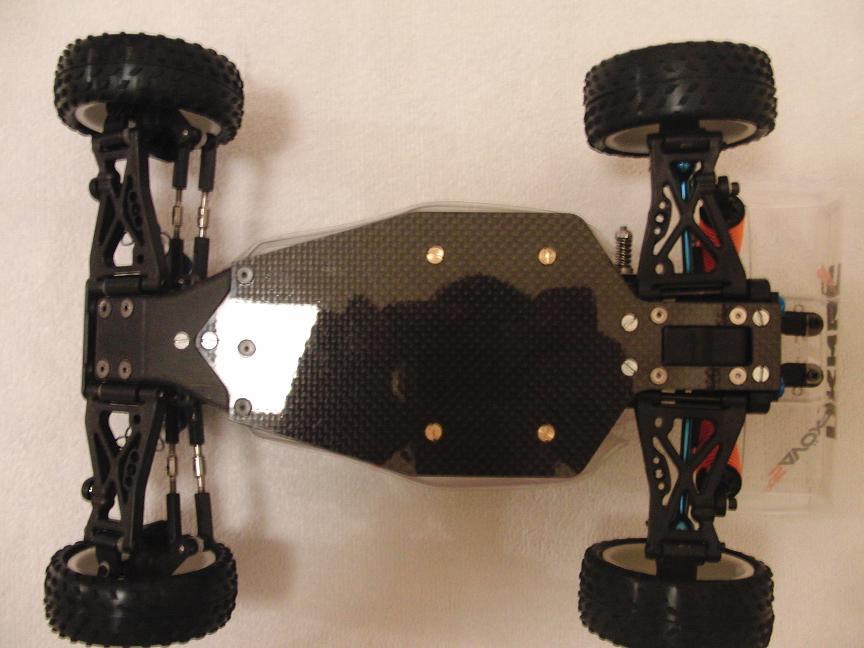

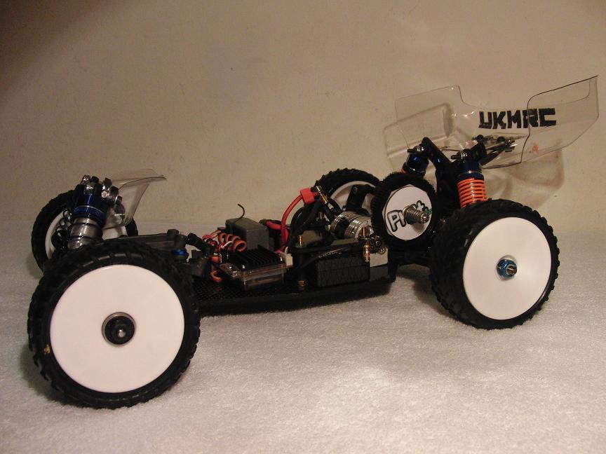

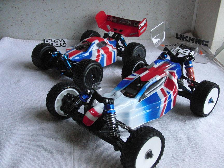

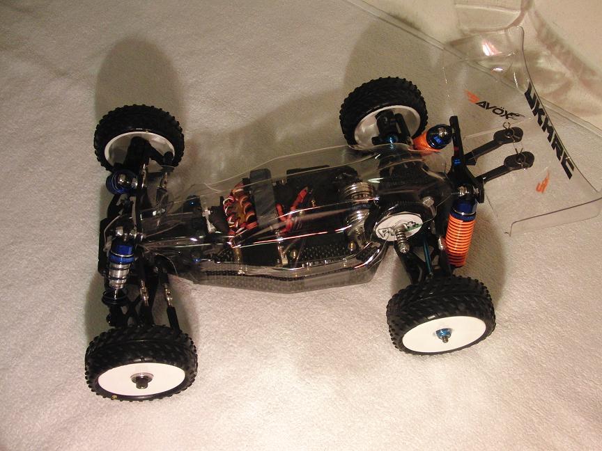

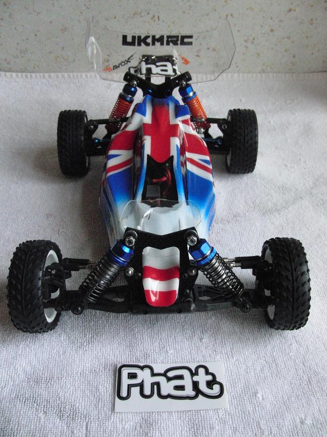

Ghost 22's Chunk is finished!
Beitrag  Ghost 22 am Fr Nov 05, 2010 7:08 am
Hey Leute!

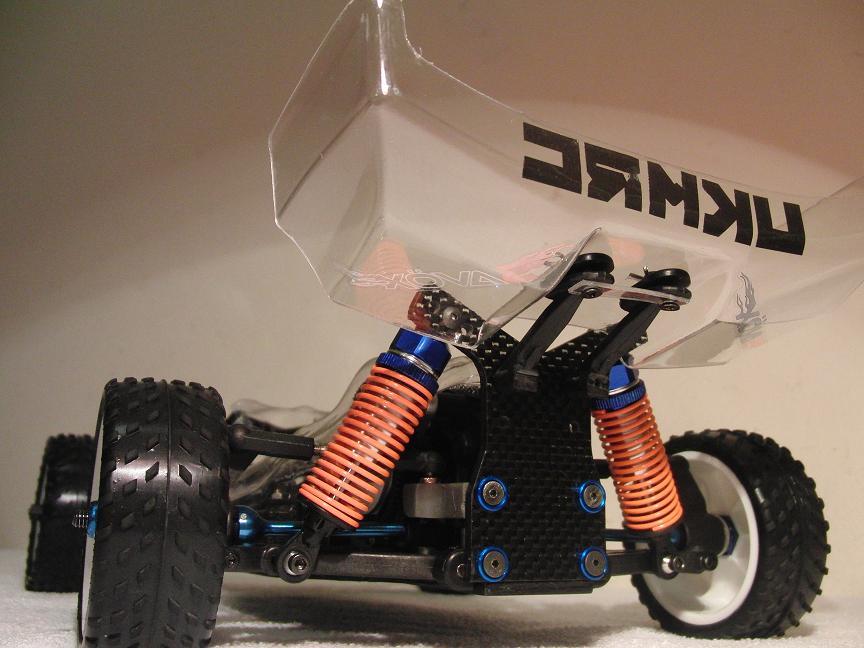

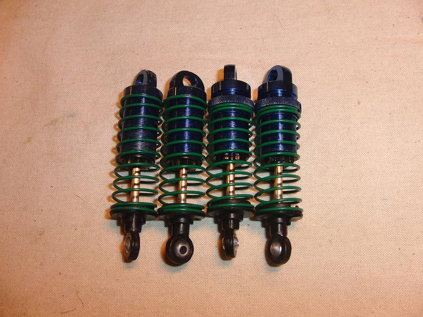

Heute sind die letzten Teile für den Chunk aus England gekommen - die Stoßdämpfer und einige Federn Rock Smilie

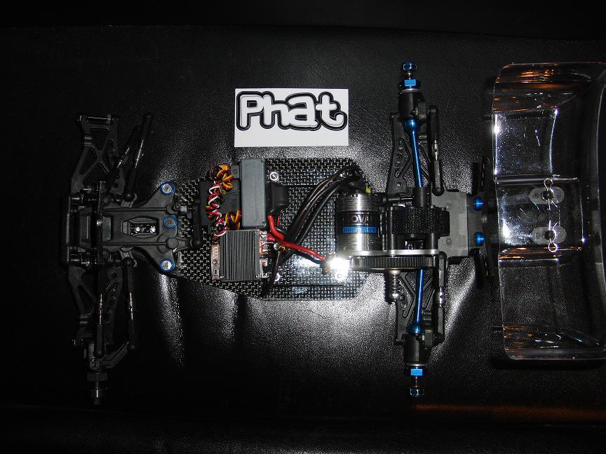

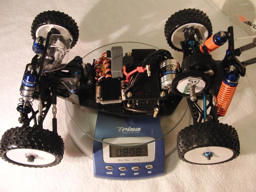

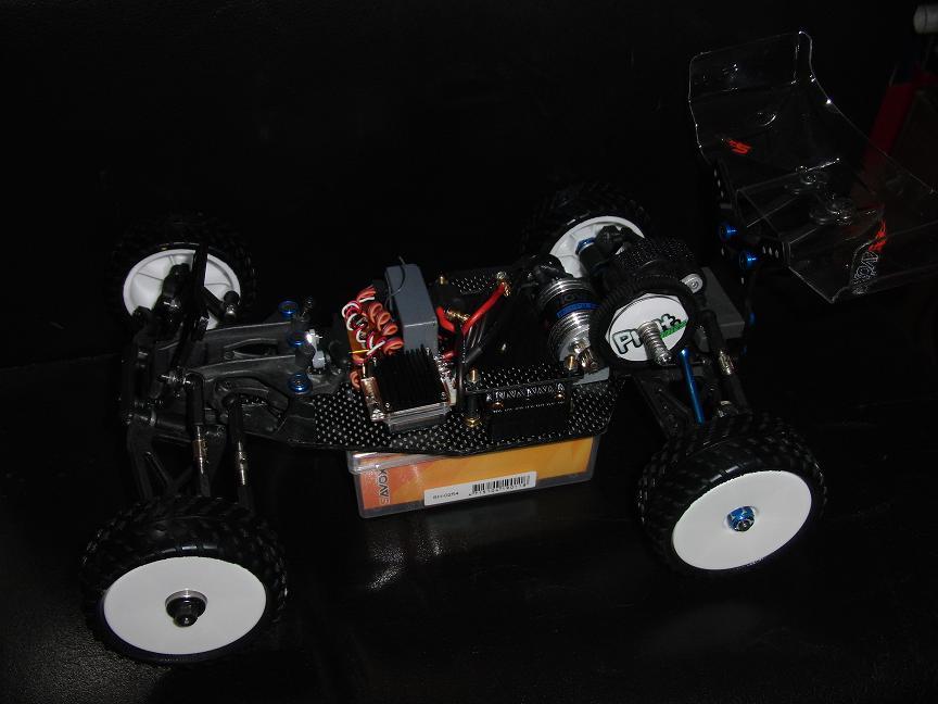

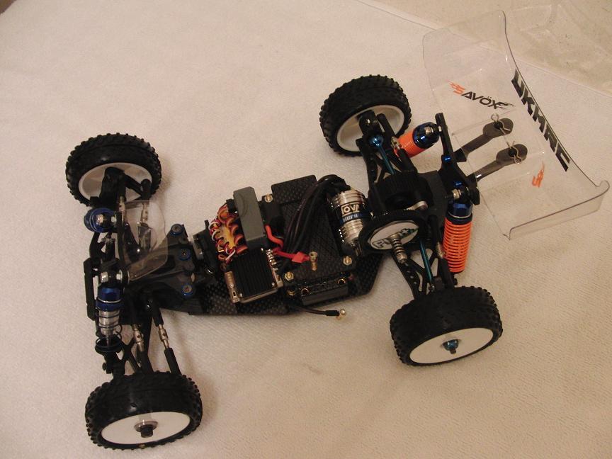

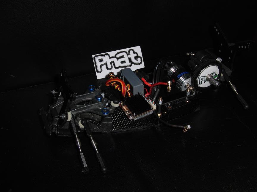

Nun ist mein Phat Bodies Chunk fertig! Rock Smilie Rock Smilie Rock Smilie
Jetzt lasse ich einfach einmal die Fotos sprechen ... Very Happy

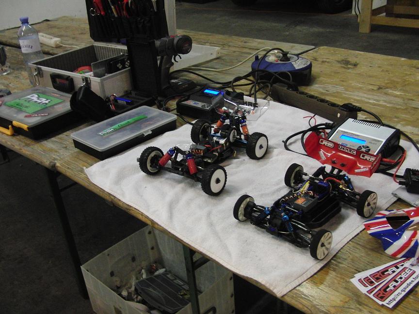

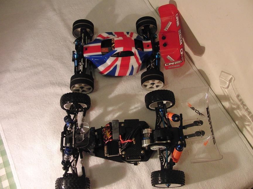

Chunk und Shark im Größenvergleich
Das Kampfgewicht des fahrfertigen Chunk's
Um es kurz zu beschreiben, der Phat Bodies Chunk ist das geilste Rc-Car das ich je zusammengebaut habe. Einfach unbeschreiblich dieses Car Top Smilie

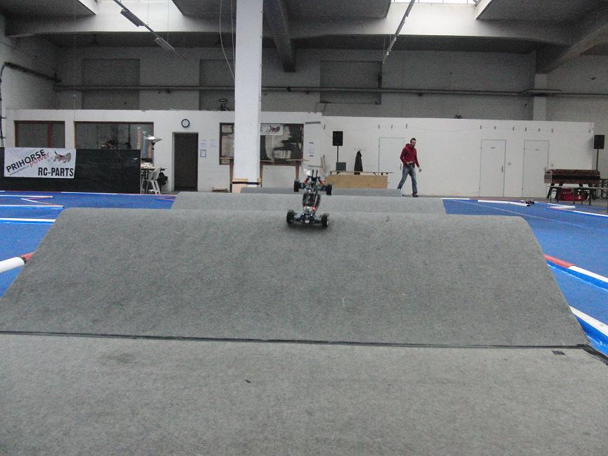

Beitrag  Ghost 22 am So Nov 14, 2010 9:12 am
Hi Leute!

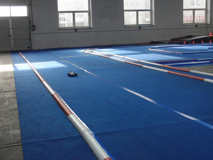

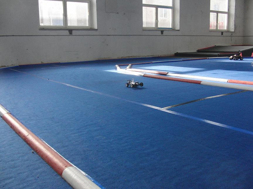

Hier ist ein Video von meinem Chunk, auf der Strecke des Rc-CarpetFuns Rock Smilie
Chunk ist der absolute Wahnsinn Rock Smilie Very Happy
Hier noch ein paar Fotos:
Beitrag  ron63 am So Nov 14, 2010 11:07 pm
Sieht fein aus! Ein wenig Farbe fehlt ihm noch...
Gefällt die Strecke? Und kommst du wieder?
Ich hoffe, ich darf dein Video in anderen Foren zum "Gustieren" posten!?
Gruß
Ron
ron63
Anzahl der Beiträge : 46
Anmeldedatum : 04.01.10
Beitrag  Ghost 22 am Mo Nov 15, 2010 12:33 am
ron63 schrieb:Sieht fein aus! Ein wenig Farbe fehlt ihm noch...
Gruß
Ron
Danke. Die Karosserie wird kommende Woche in Airbrush lackiert Very Happy (by Steakjunky Thx!)
Die Strecke gefällt mir sehr gut. Wunderschönes Strecken-Layout Rock Smilie
Das einzige was wirklich störent ist, sind die vielen kleinen Wellen vor dem großen Table.
Ansonsten RESPEKT an die Erbauer der Strecke Top Smilie
Und natürlich komme ich wieder, was für eine Frage Very Happy
Ich kann dir aber leider nicht genau sagen wann ich wieder dort bin. Muss momentan leider viel für die Schule lernen Evil or Very Mad
Aber ich gebe dir bescheid, wenn ich weiss wann ich wieder dort bin.
Natürlich darfst du mein Video posten. Ich sage Danke Very Happy

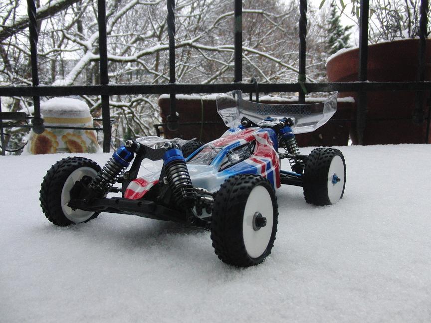

Beitrag  Ghost 22 am So Nov 21, 2010 3:00 am

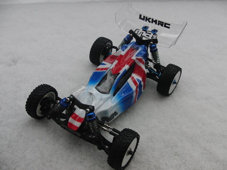

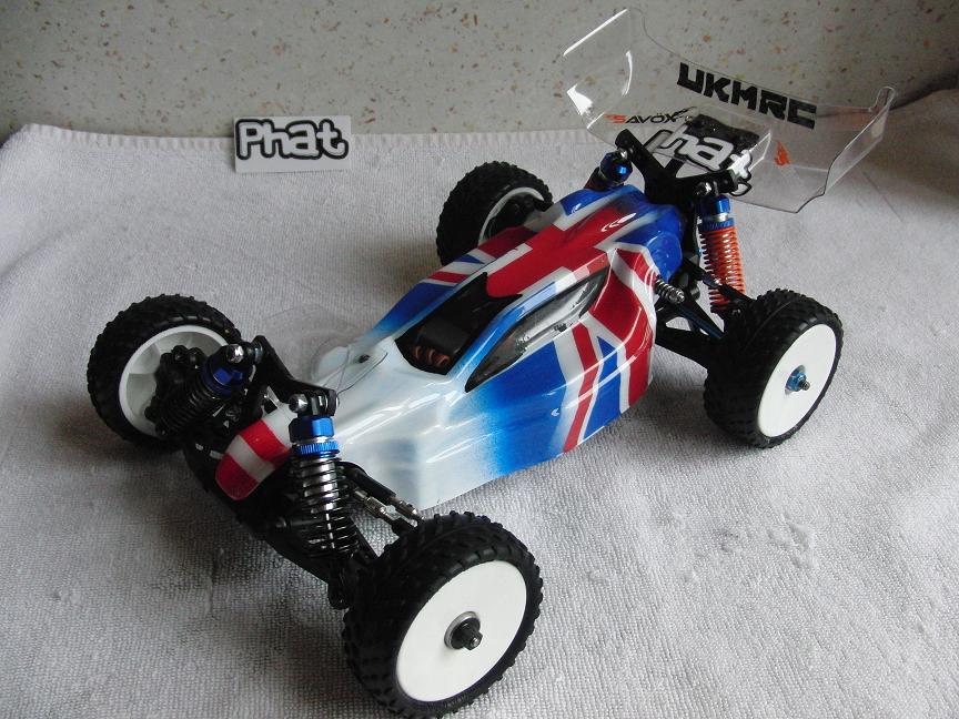

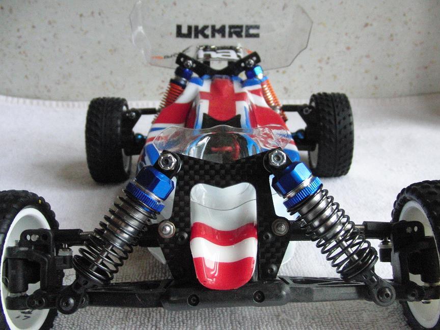

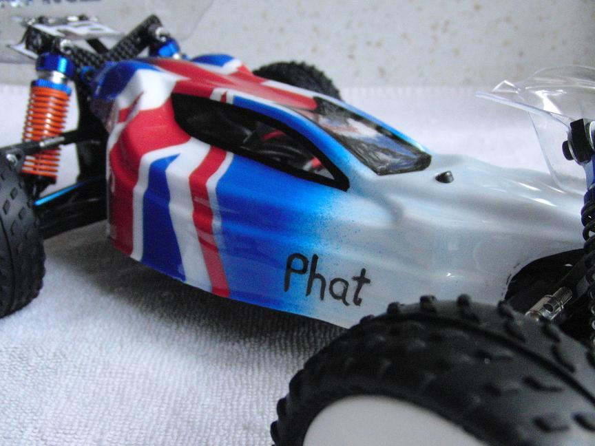

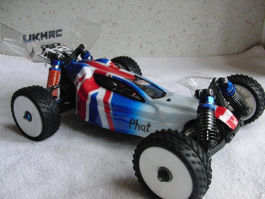

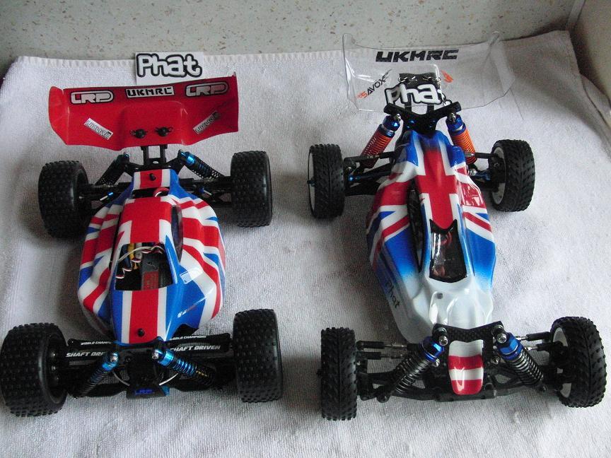

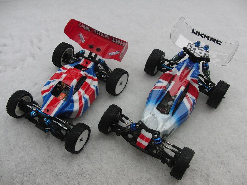

Nun ist auch das letzte Teil für den Chunk erfolgreich fertiggestellt worden - die Karosserie.
Painted by Steakjunky - (GROSSES DANKE an Steakjunky cheers )
Phat Bodies Chunk Karosserie im AT-Flag-Smilie und UK-Flag-Smilie Style Rock Smilie

Thank you Top Smilie
Beitrag  Ghost 22 am Sa Dez 11, 2010 6:59 am
Chunk in the snow Very Happy (only for picture)
