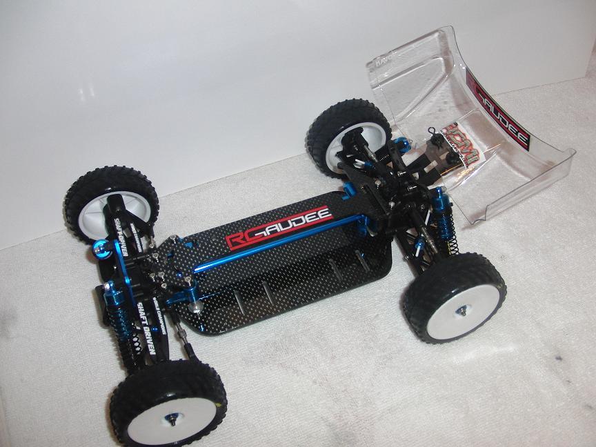

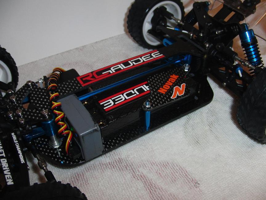

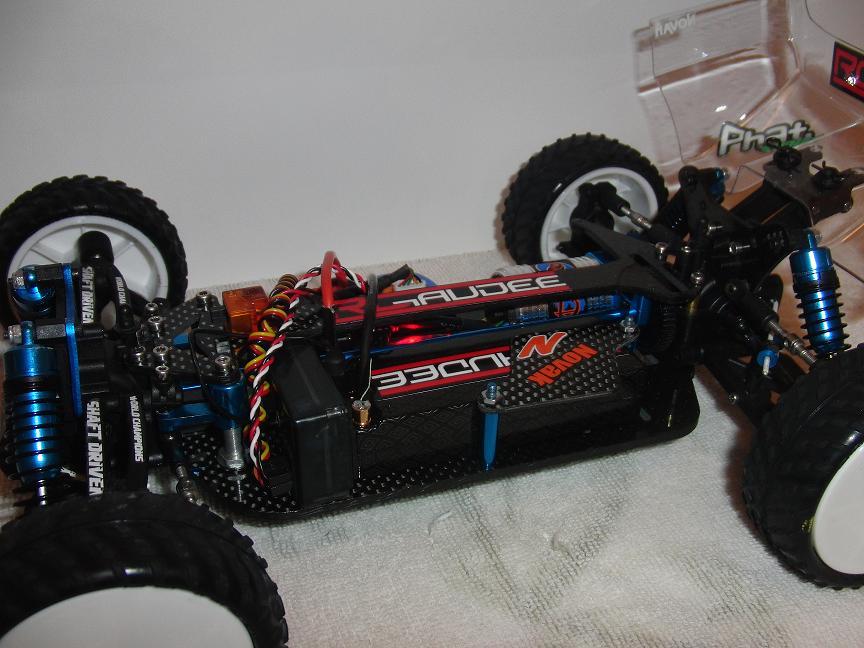

Hello Leute!

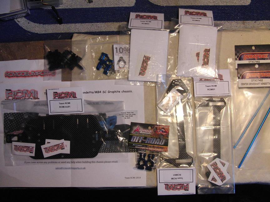

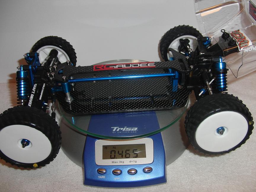

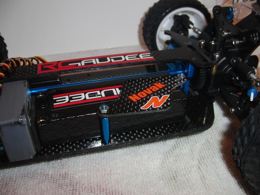

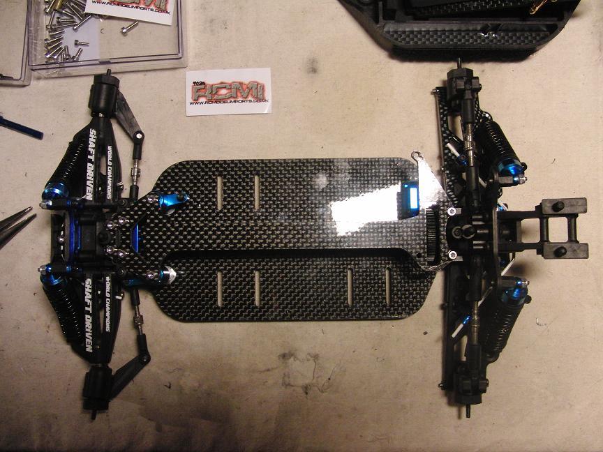

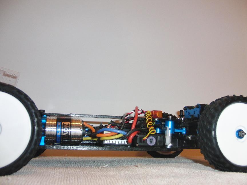

yesterday I received a package of rcmi ... my graphite sc-chassis for my shark Very Happy
(Thanks to Cain Top Smilie )
There were no problems in assembling, all parts were fitting perfectly.
I will soon continue with the report when I have my second Mongoose Very Happy
Of course i will report from the first test drive, but it will take a few days.
Here are many photos of the construction of the chassis.
Gestern traf ein Päckchen aus England bei mir ein …
Ghost 22's LRP Shark ST FT - now with long sc-chassis - Seite 3 Bpc897fs6bwi7ar6r

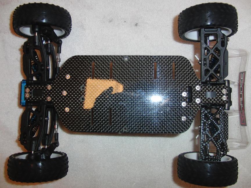

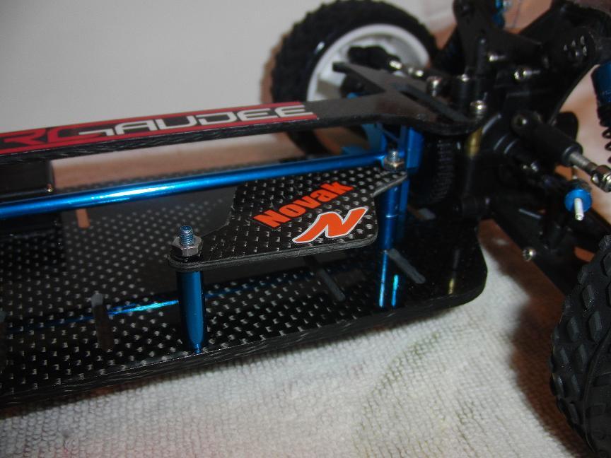

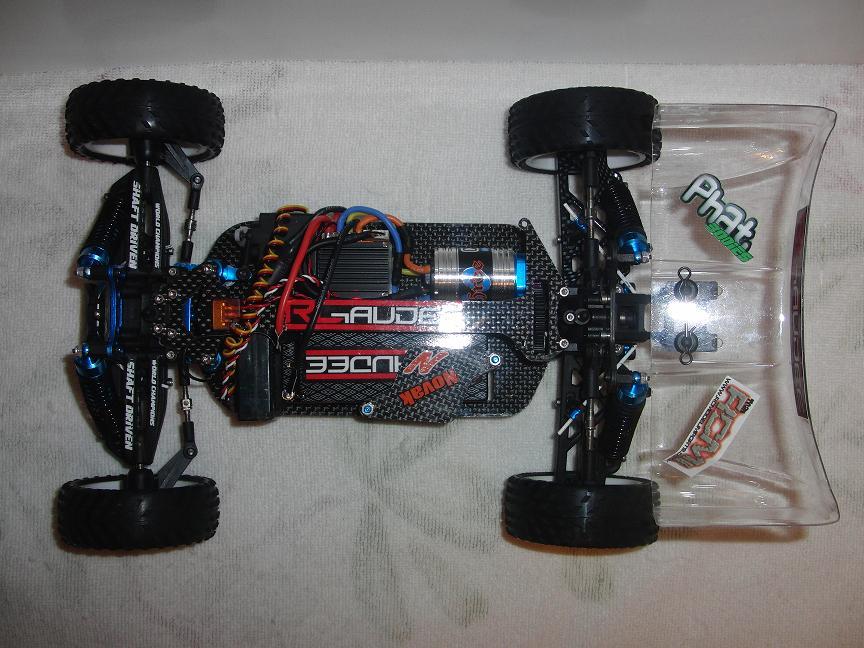

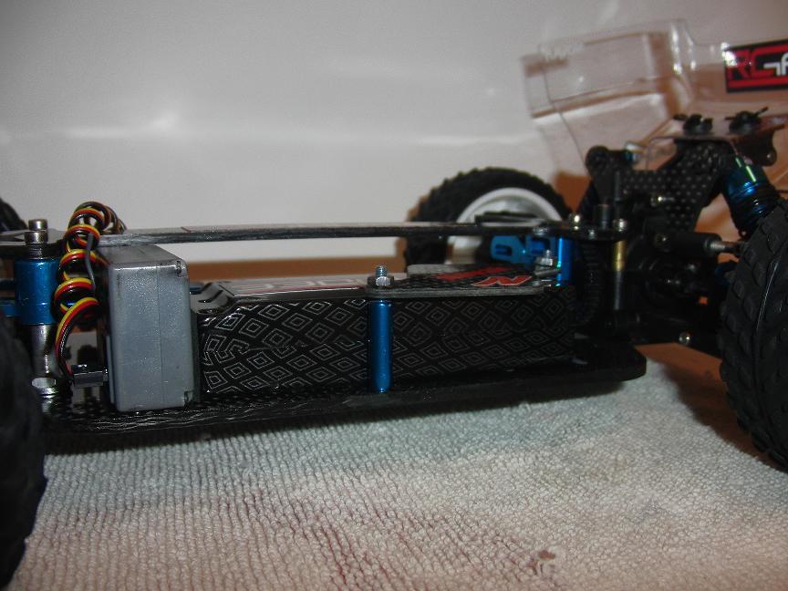

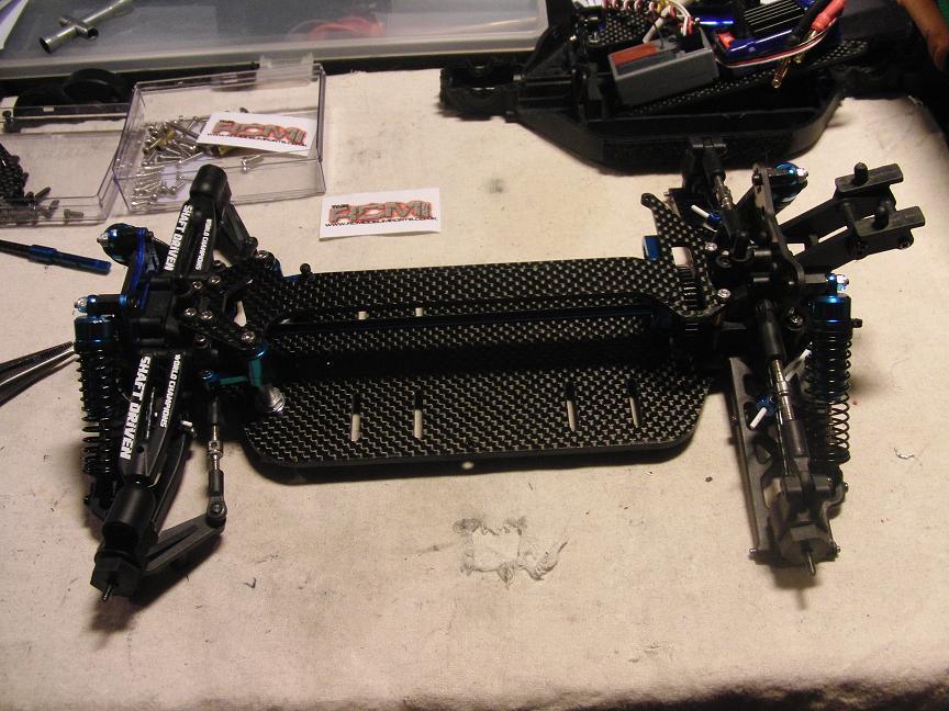

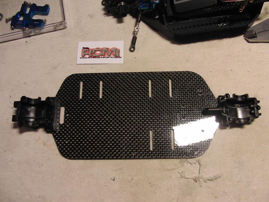

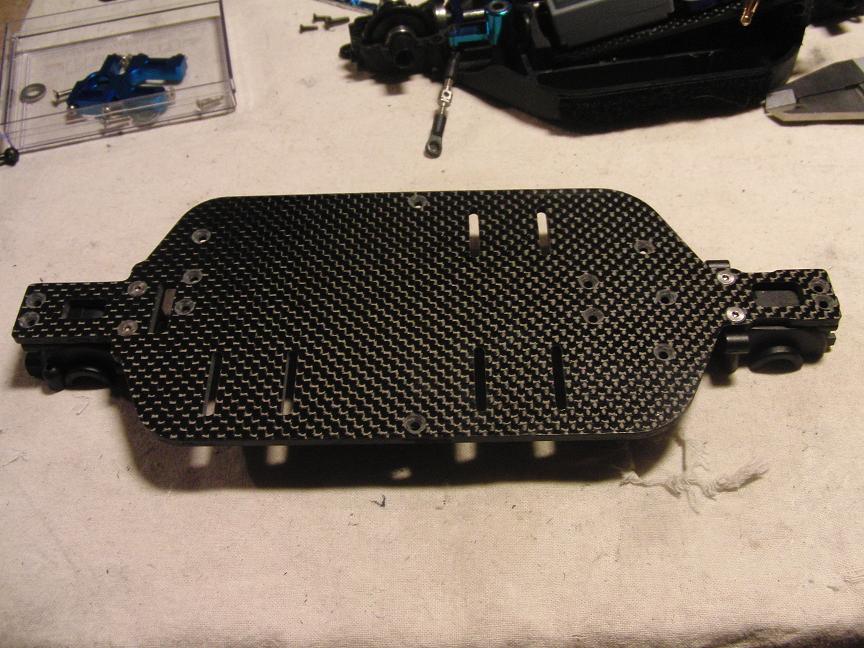

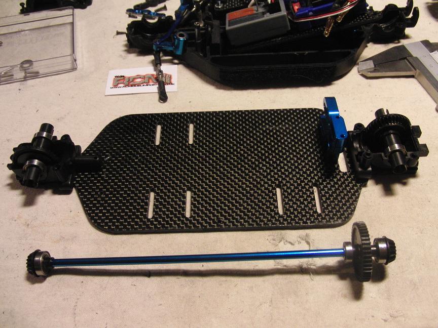

Hier folgt nun der Bericht vom Umbau meines Shark's, auf ein langes SC-Chassis.

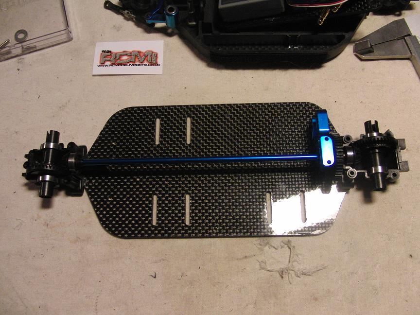

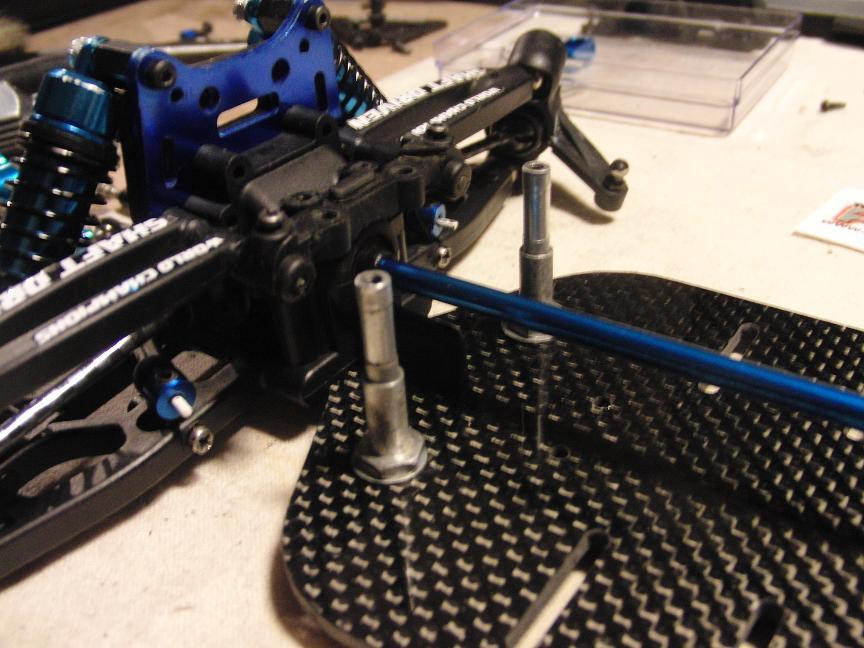

Als erstes versiegelte ich das Carbon-Chassis und das Carbon-Oberdeck mit Superkleber. Danach wurden die Differentialwannen auf die Chassisplatte montiert.

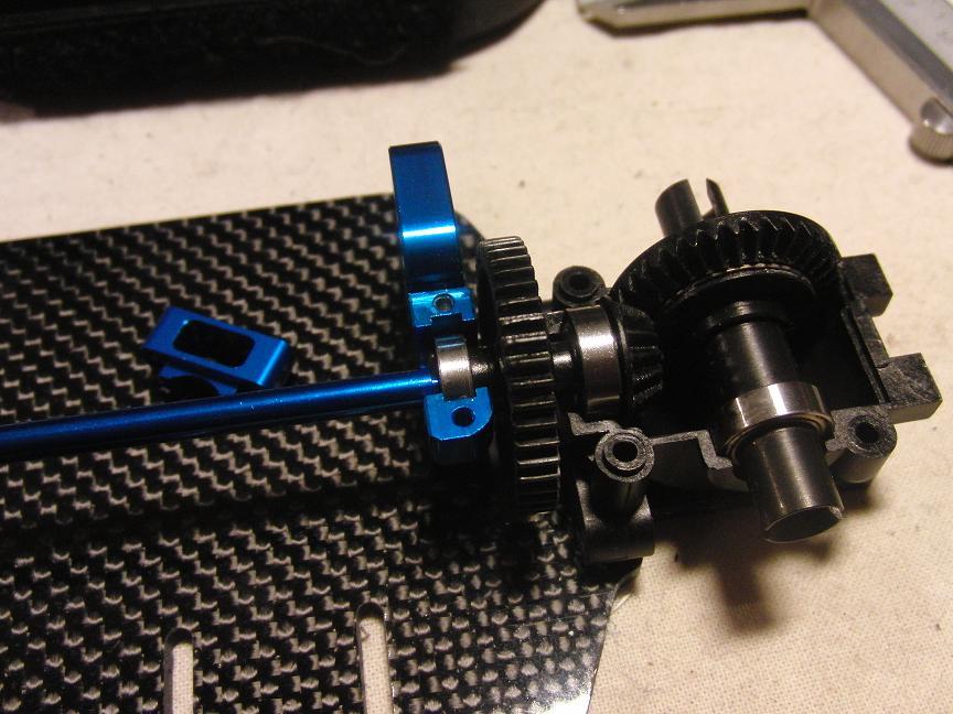

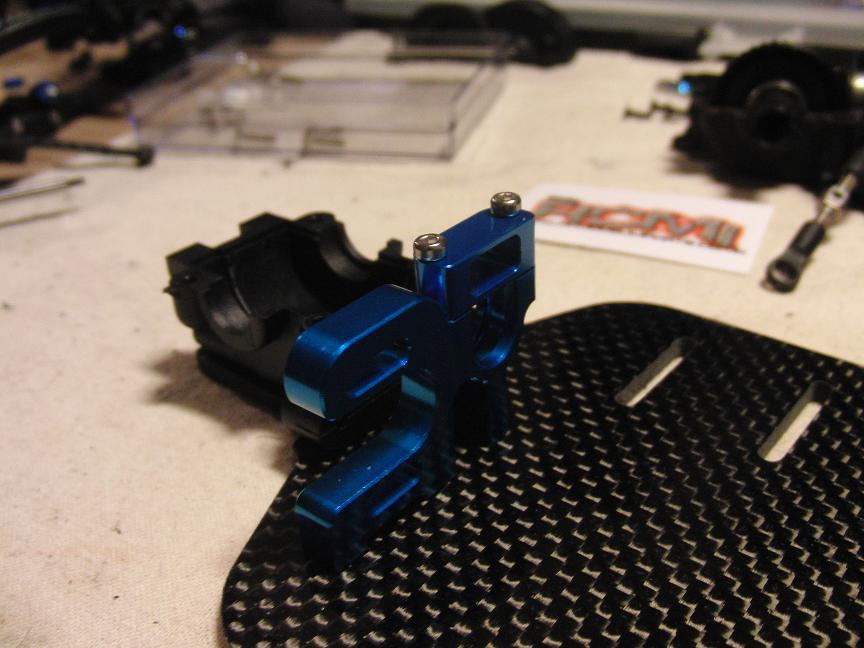

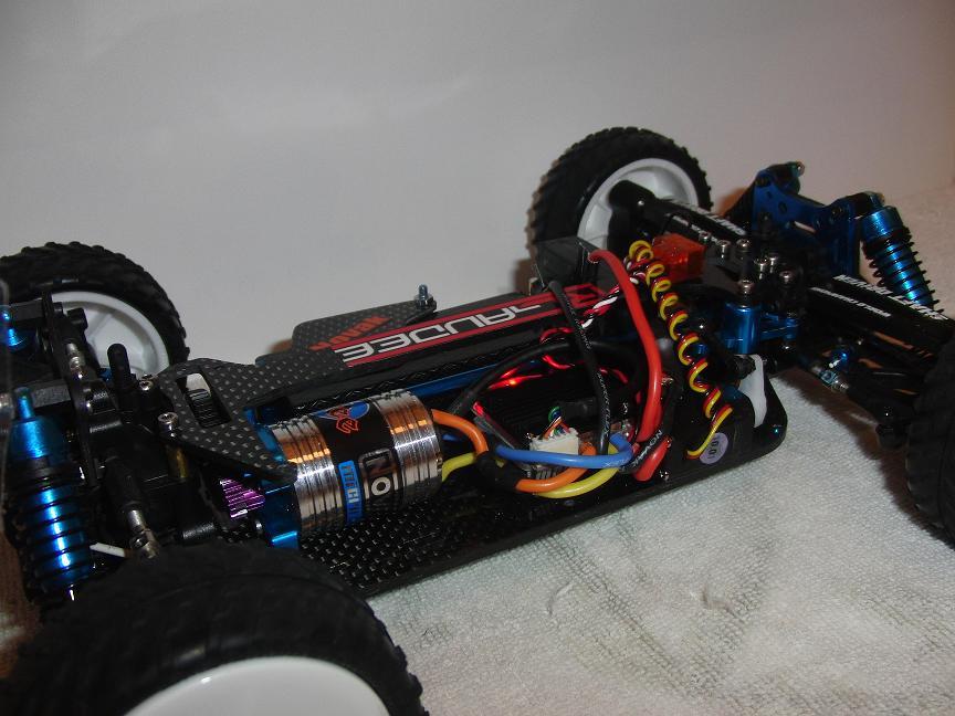

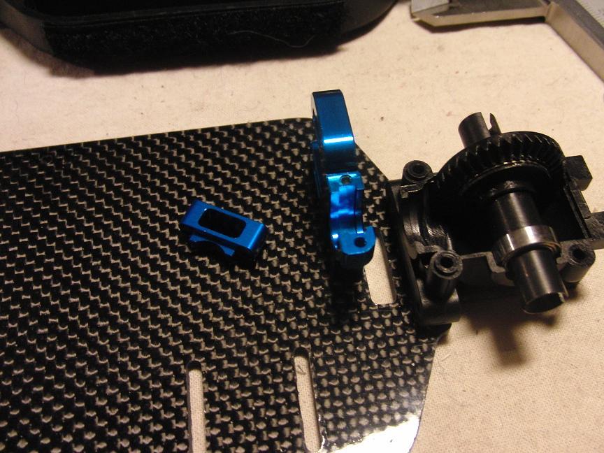

Weiter ging es mit dem montieren der Motorhaltung, diese besteht aus einem sehr schön blau, eloxierten Alu. Sie wird mittels drei Schrauben an dem Chassis befestigt.

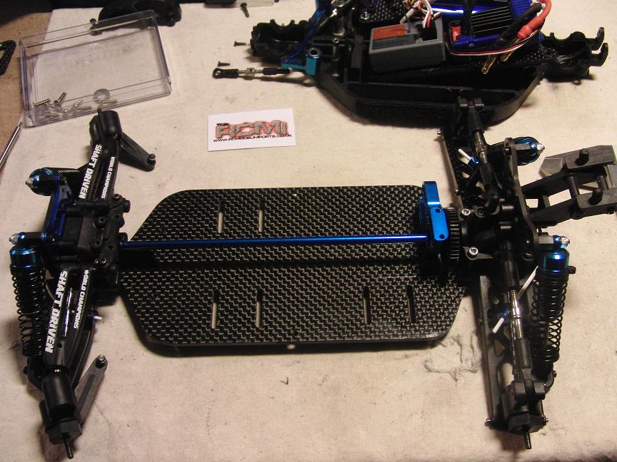

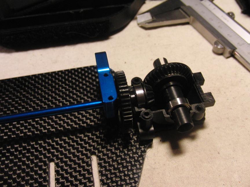

Dann begann der Einbau der Diffs. und der Mittelkardanwelle.
Die Motorhalterung ist einfach genial, sie besteht aus zwei Teilen.
Den kleinen Teil kann man abnehmen, um die Kardanwelle problemlos hineinlegen zu können.
Ich denke die Fotos sprechen für sich …

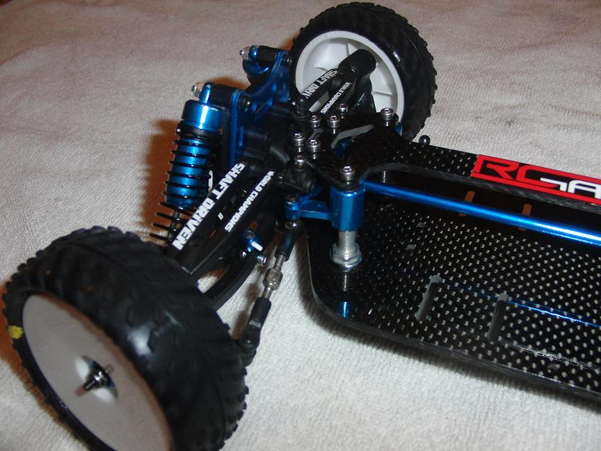

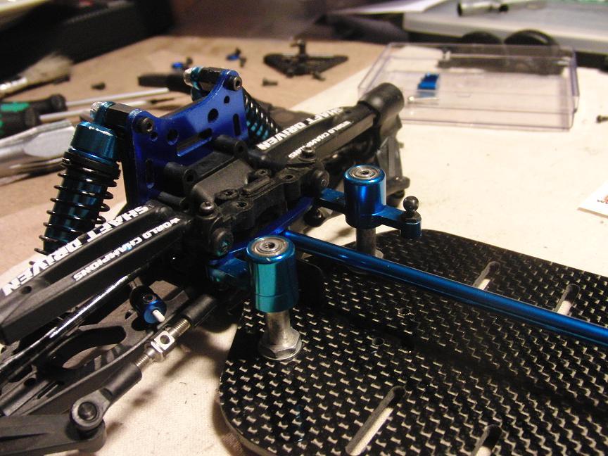

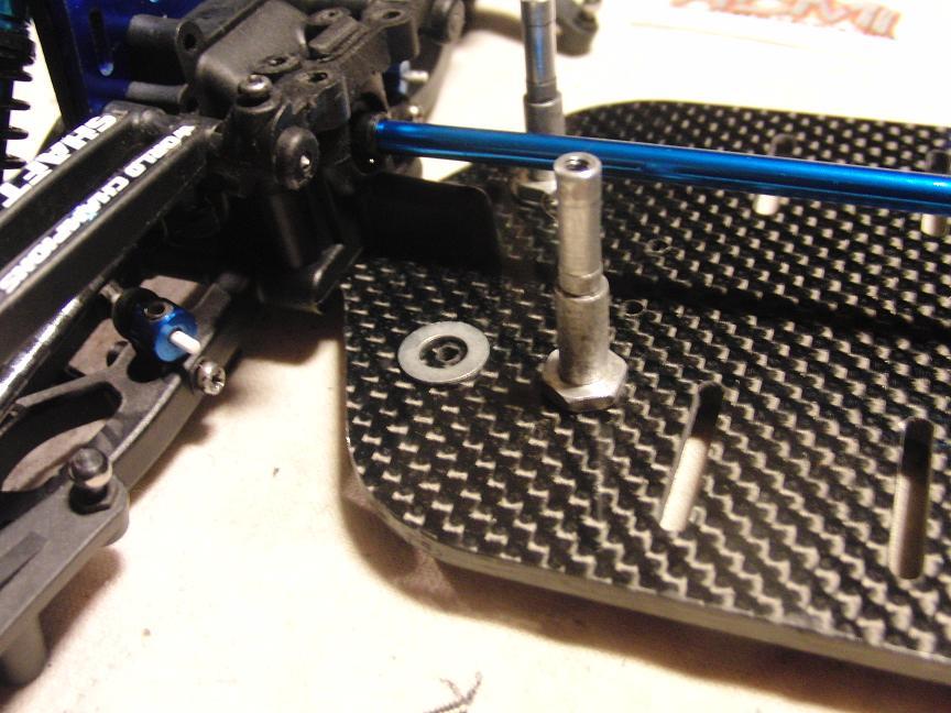

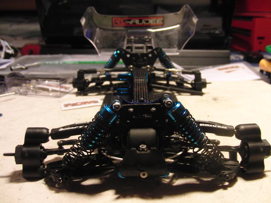

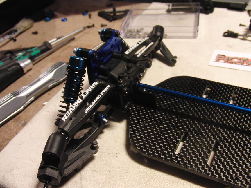

Nun wurde die komplette Vorderachse montiert.
Hier gibts es eigentlich nichts besonders zu beachten, außer die Schwingenbegrenzer. Es muss an den vorderen Schwingen die Ausfederungsbegrenzer etwas weggedremelt werden. Damit der Shark auch die gewohnte Federung erreicht.
Ghost 22's LRP Shark ST FT - now with long sc-chassis - Seite 3 Bpc8b98inaek8ifj7

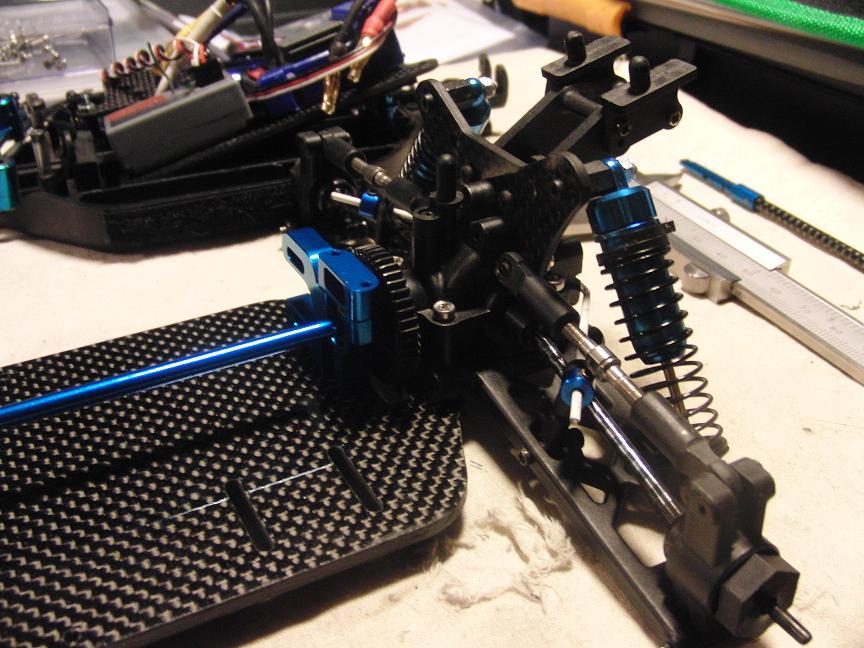

Danach wurde die Hinterachse montiert, hier muss man die Schwingen nicht bearbeiten.
Ghost 22's LRP Shark ST FT - now with long sc-chassis - Seite 3 Bpc8bh9s491xt7xnn
Ghost 22's LRP Shark ST FT - now with long sc-chassis - Seite 3 Bpc8blylo6yrsnm03

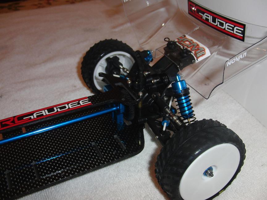

Als nächstes wurde die Anlenkung montiert. Hier muss umbedingt eine Beilagscheibe unter den Lenkpfosten montiert werden (die benötigten Scheiben liegen dem Kit bei).
Ghost 22's LRP Shark ST FT - now with long sc-chassis - Seite 3 Bpc8br670s0jmvdb7
Ghost 22's LRP Shark ST FT - now with long sc-chassis - Seite 3 Bpc8c1nj99gywfpk3
Ghost 22's LRP Shark ST FT - now with long sc-chassis - Seite 3 Bpc8c8z8171v0otgj

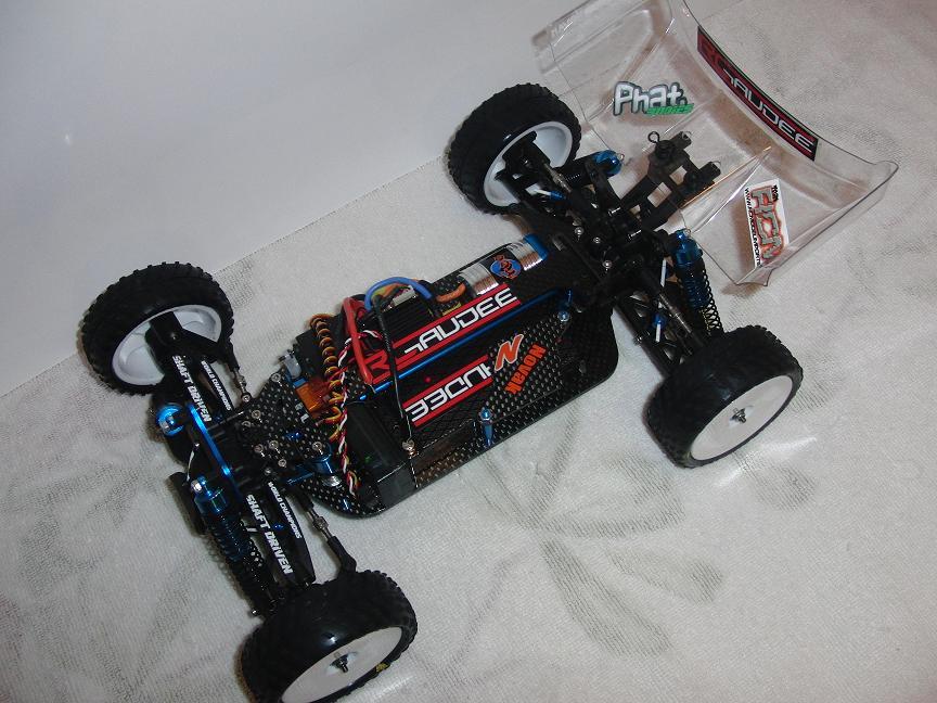

Dann wurde das Oberdeck montiert. Hier gibt es nicht viel zu sagen.
Außer … es schaut wunderschön aus Very Happy
Ghost 22's LRP Shark ST FT - now with long sc-chassis - Seite 3 Bpc8cd6bdq2elvns3
Ghost 22's LRP Shark ST FT - now with long sc-chassis - Seite 3 Bpc8ci1sk94r4z5lv
Ghost 22's LRP Shark ST FT - now with long sc-chassis - Seite 3 Bpc8cn2ng44y061wj
Ghost 22's LRP Shark ST FT - now with long sc-chassis - Seite 3 Bpc8crctdvwgifh9f
Ghost 22's LRP Shark ST FT - now with long sc-chassis - Seite 3 Bpc8cw134legddr1f
Ghost 22's LRP Shark ST FT - now with long sc-chassis - Seite 3 Bpc8d0mgfujvryuqr
Ghost 22's LRP Shark ST FT - now with long sc-chassis - Seite 3 Bpc8d4tkobpixt4wz
Ghost 22's LRP Shark ST FT - now with long sc-chassis - Seite 3 Bpc8d8sbuf3vmt34z

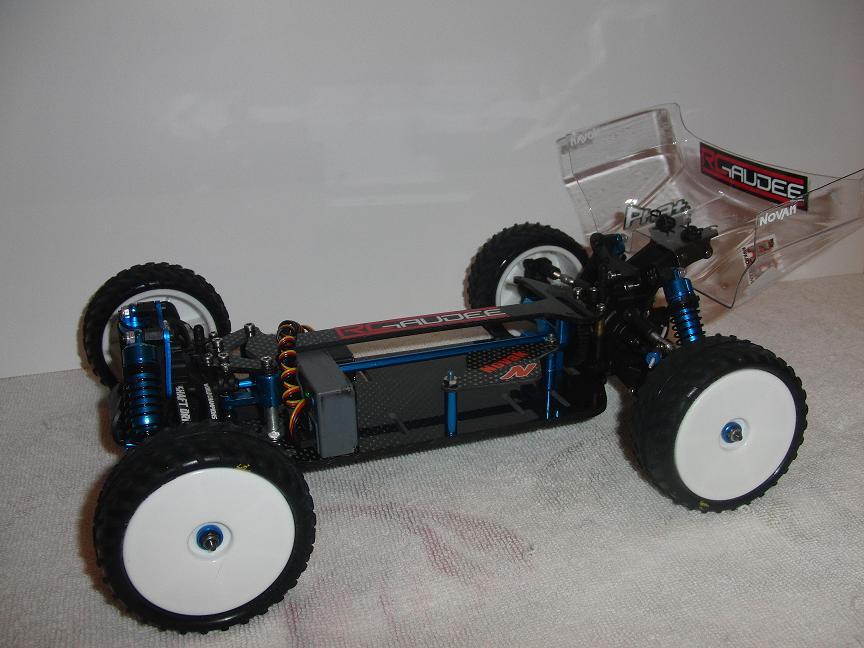

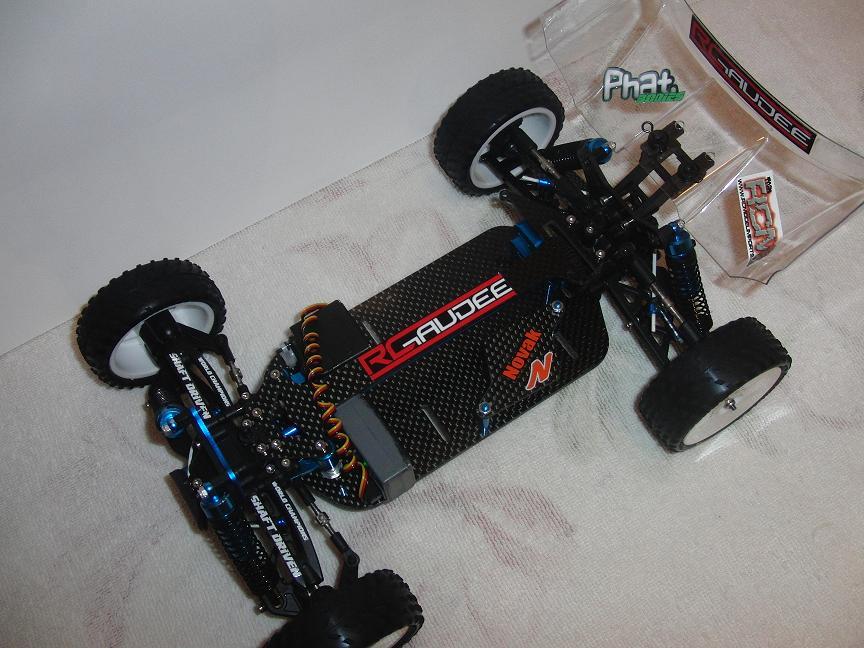

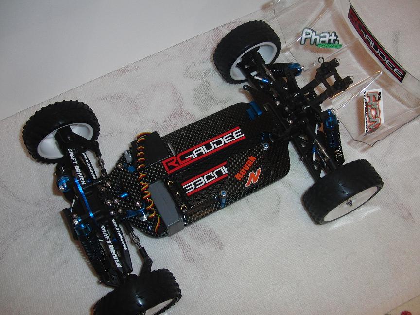

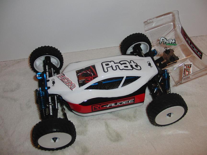

Zusätzlich wurden ALLE Schrauben gegen silberne Edelstahlschrauben (zölliger Imbus) getauscht.
Die Karosserie(n) für meinen “neuen” Shark folgen demnächst Very Happy

Sehr beeindruckend Aufbau Ghost22. Top Smilie

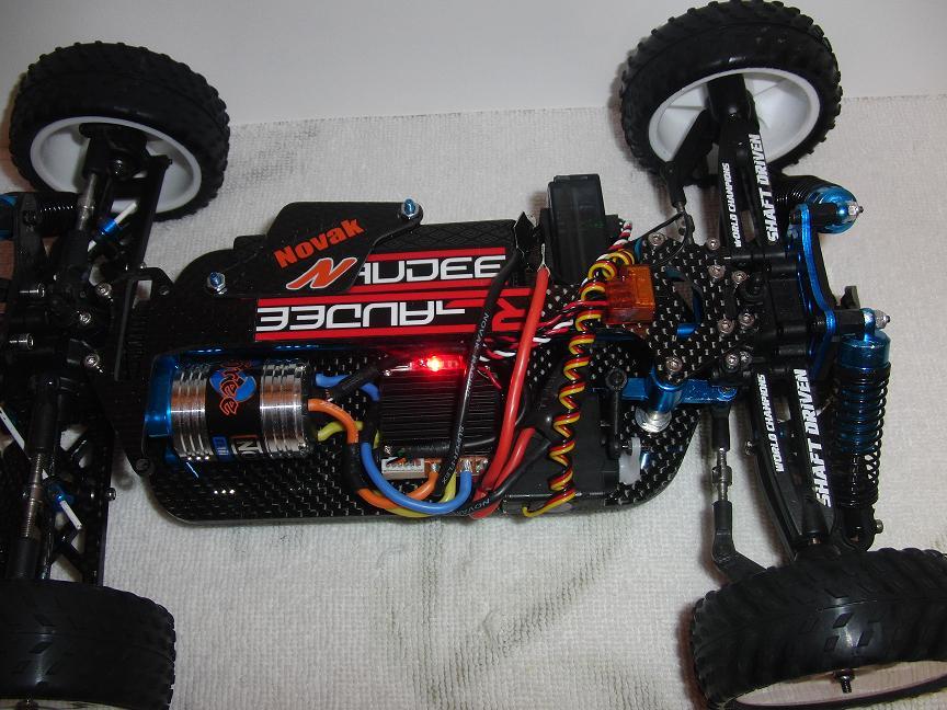

Ich bin dafür, warum Sie immer noch die Legierung vor Dämpferbrücke und haben nicht mit CF, dass etwas weg als auch neugierig? Nichts falsch mit, aber die Legierung sieht jetzt so fehl am Platz und ein bisschen einsam.
Außerdem apppears dass Sie immer noch die Lager / Kit Federn, und haben nicht zu steifer diejenigen in den vorderen aktualisiert. Gibt es einen Grund?
Mit der flachen Carbon-Chassis, wie viel insgesamt Nachlaufwinkel vorderen Ende tut jetzt haben?
Wie viel Gewichtsverlust habe das Kit geben Sie über die Börse Chassis?
Also, was sind Ihre Wahl für electroncs?
Und wann dürfen wir Sie auf die Rennstrecke treffen und uns einen Bericht, mit allen Eindrücken, um die Auto-Handling - gut oder schlecht?
Nun sind alle yo tun müssen, bis ein anderes Ihrer herrlichen Lackierungen und erhalten eine Stoßstange, um Ihre neuesten Investition zu schützen. http://t-bone-racing.net/Brand-AM/Duratrax/Vendetta/Duratrax-Vendetta-Nylon-Basher-Front-17017-2022-p368.html

Beitrag  Ghost 22 Sa Dez 18, 2010 5:40 am
Thx!
I have no carbon-shocktower on the front, because i broke two of them in one year Very Happy
But i will buy some carbon-shocktowers from "Frogger". They are thicker.
I don't know the weight-difference between the carbon-chassis and the stock-chassis, but i'm sure the carbon is much lighter.
I will buy a second Novak Mongoose 10.5 T Rock Smilie
Servo will be a Futaba S3155 and Lipo's are CS-electronics hardcase with 1900 mAh and 32 C.
Sorry but I really don't like these front-bumpers Kotz Smilie rofl Smilie

Beitrag  rocketrob Sa Dez 18, 2010 5:49 am
Ghost 22 schrieb:Thx!
The other shocktower option, if using the factory CF model, is to "double them up" or to use two (2).
Since you already have a 10.5 'Goose, maybe you should get a 13.5 so you have motor choice options available depending on the track. Wink
The 13.5 is still blazingly fast.
Otherwise, your electronic choices appear they will work well.
Sorry you don't like bumpers. Schlag Smilie lol!

Beitrag  Ghost 22 Mo Dez 27, 2010 8:39 am
Soooo es gibt wieder was neues von meinem Shark Very Happy
Habe aus der Servo-Halterung eine Akku-Halterung gemacht Very Happy
Aber seht selbst ...
Ghost 22's LRP Shark ST FT - now with long sc-chassis - Seite 3 Bplmqkbvqz801sqoz
Ghost 22's LRP Shark ST FT - now with long sc-chassis - Seite 3 Bplmrlt9aewxnfs4j
Ghost 22's LRP Shark ST FT - now with long sc-chassis - Seite 3 Bplmrr9x2jzk0999f
Ghost 22's LRP Shark ST FT - now with long sc-chassis - Seite 3 Bplmrw8n0wjcwd4bn
Ghost 22's LRP Shark ST FT - now with long sc-chassis - Seite 3 Bplms0t596u0htvs3
Ghost 22's LRP Shark ST FT - now with long sc-chassis - Seite 3 Bplms60jyu6krq883
Ghost 22's LRP Shark ST FT - now with long sc-chassis - Seite 3 Bplmsav7kzustx2cj
Ghost 22's LRP Shark ST FT - now with long sc-chassis - Seite 3 Bplmsg4yllkaq750j
Mein zweites Novak Mongoose 10.5 sollte demnächst eintreffen Very Happy
Bald gehts weiter!
Ghost 22's LRP Shark ST FT - now with long sc-chassis - Seite 3 Empty Re: Ghost 22's LRP Shark ST FT - now with long sc-chassis
Beitrag  Ghost 22 Di Dez 28, 2010 7:24 am
Heute habe ich mein zweites Novak Mongoose bekommen Very Happy
Natürlich habe ich es auch gleich in den Shark eingebaut, dabei die Kabel so weit es möglich war gekürzt.
Nun ist er Renn-bereit, mit sagenhaften 700 Gramm Rock Smilie
Ghost 22's LRP Shark ST FT - now with long sc-chassis - Seite 3 Bpmlbxo9zqywa1aub
Ghost 22's LRP Shark ST FT - now with long sc-chassis - Seite 3 Bpmlc3a49mbjvpyqr
Ghost 22's LRP Shark ST FT - now with long sc-chassis - Seite 3 Bpmlcac8q4ced7ndv
Ghost 22's LRP Shark ST FT - now with long sc-chassis - Seite 3 Bpmlcimhe3j9lenfn
Ghost 22's LRP Shark ST FT - now with long sc-chassis - Seite 3 Bpmlcnzmpnbb9trtv
Ghost 22's LRP Shark ST FT - now with long sc-chassis - Seite 3 Bpmlcsk545zref677
Jetzt fehlen nur noch die Karosserien, ich hoffe sie kommen bald ...
Die benötigten Lacke sind auch heute eingetroffen Very Happy

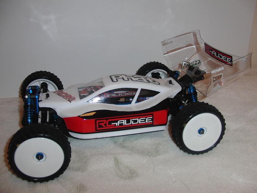

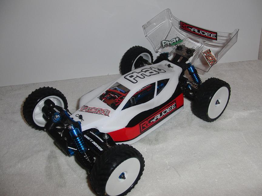

Nach dem gestern die schon erwartete Lieferung von Phat Bodies eingetroffen ist, habe ich heute die Buggy Karosserie (Phat Bodies LRP Shark SC Bolt) lackiert.
Nun das Ergebnis Rock Smilie
Ghost 22's LRP Shark ST FT - now with long sc-chassis - Seite 3 Bpvmnzux2yx8ya7mr
Ghost 22's LRP Shark ST FT - now with long sc-chassis - Seite 3 Bpvmo3vvws7ja0mcj
Ghost 22's LRP Shark ST FT - now with long sc-chassis - Seite 3 Bpvmo7tob054327tv
Die Phat Bodies Banzai Mini Karosserie werde ich in den nächsten Tagen lackieren.
