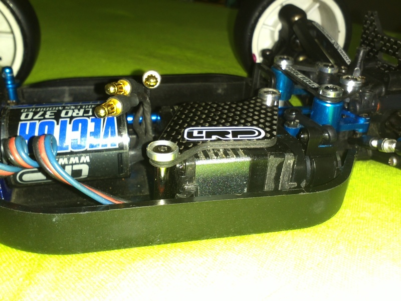

Da i grod im kronknstond bin hob i im bett meinen
shark begutäuglt Smile und mir überlegt wos man noch
besser mochn könnte ohne geld zu investiern.
Als Erstes sind mir die Pfostn, welche zum Spannen der
Carbonplatte ober dem Servo dienen, aufgefallen. Beim
Montieren des Servos is mir aufgfolln doss dos Gewinde
recht empfindlich is. Es hot sich bereits verbogn und de
Mutter sollte man a net so fest onziehn Sad , desholb hob
I ma folgendes gebastelt aus abfall.
