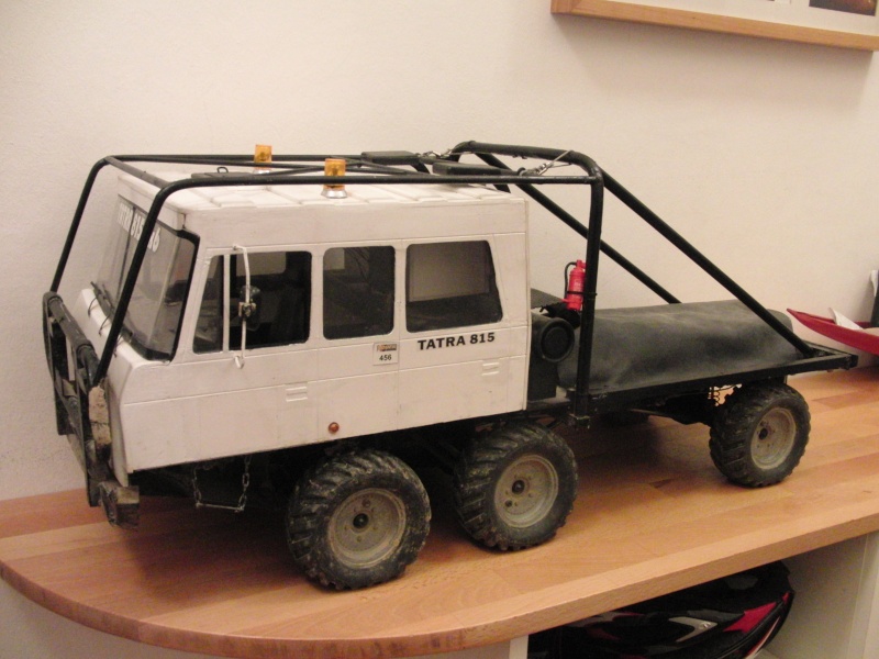

Update 2013
Hallo Trial-Freunde,
nach langer Zeit gibt es hier auch wieder mein ein Update!
Vor ein paar Tagen habe ich meinen Tatra wieder reaktiviert da er seit Monaten mit Getriebeschaden auf meinem Kasten gestanden ist.
Das fast komplett zerstörte originale Axial Getriebe (Kunststoff) wurde gegen ein Stahlgetriebe von Topcad getauscht.
Einzig das Hauptzahnrad habe ich nicht gegen das Stahl getauscht, da das original noch top in Schuss ist.
Weiters habe ich alle drei Achsen kompett zerlegt, gereinigt und schließlich die kompletten Achsen mit Fett aufgefüllt.
Die Stahlwellen die ich zuvor eingebaut hatte, habe ich wieder gegen die Kunststoffwellen getauscht.
Warum Kunststoffwellen? – eine deutlich "günstigere" Sollbruchstelle als das Getriebe.
Äußerlich habe ich am Tatra auch eine kleine Veränderung vorgenommen, der hintere Überrollkäfig wurde etwas bearbeitet – "das Rechteck" und die Werbetaufeln wurden entfernt.
Hier ein aktuelles Bild vom Tatra …
