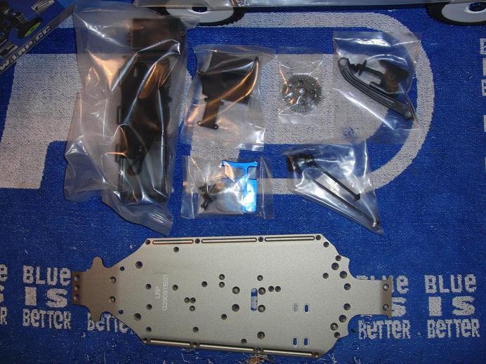

Inhalt des Umbaukits:
-Neue Chassisplatte mit extra angepassten Löchern für Akkuhalterung, Reglerhalterung etc.
-Akkuhalterung mit Kletter
-Reglerhalterung inklusive Kabelkanal
-Motorhalterung blau-eloxiert
-zwei Stahlantriebswelle CVDs
-HZ mit 46 Zähnen
-Motorritzel mit 13 Zähnen
-Hintere Verstrebung aus PVC
-Karosseriehalter
-Anleitung
und zuguter Schluss wie mans von LRP gewohnt ist,
-zwei riesen Stickerbögen Very Happy

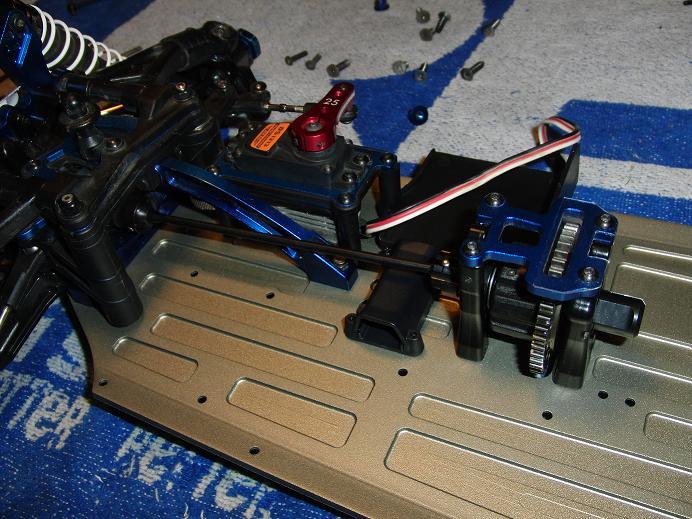

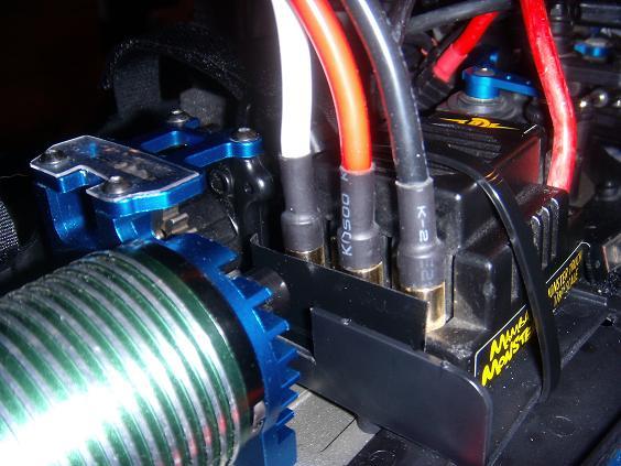

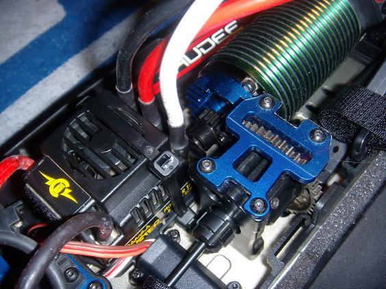

Hier sind man gut die Reglerhalterung mit dem Kabelkanal:
Einbau des Mitteldiffs.:

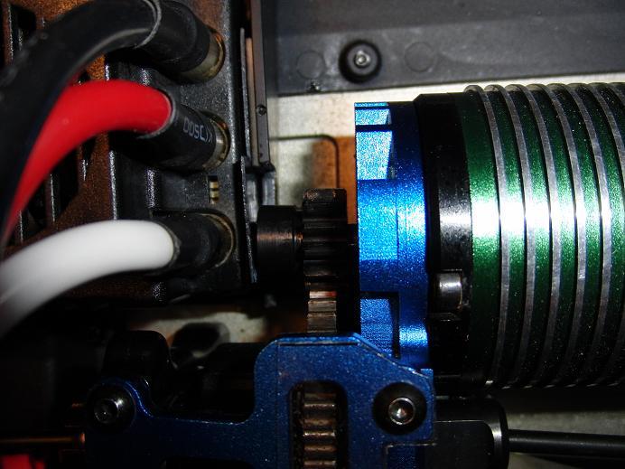

Hier sind man den eingebauten Motor.

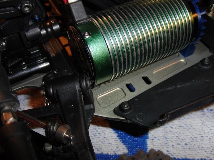

Da das Mitteldiff. um gute 4cm weiter nach hinten rutscht, ist nicht so gut wie fast kein Platz mehr für den langen Mamba Monster Max Motor (2200kV).
Der Motor passt so einfach nicht hinein, also musste ich etwas von der hinteren Schwingenhalterung wegschneiden, damit ich den Motor überhaupt einbauen konnte.
Jetzt passt gerade noch ein Blatt Papier dazwischen Very Happy

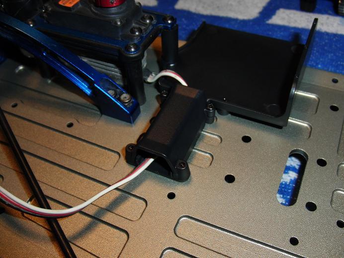

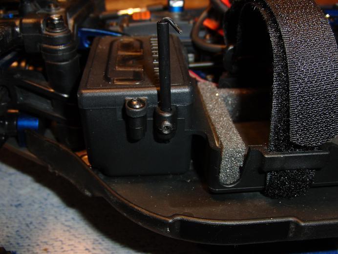

Die Empfängerbox...ich finde sie echt genial. Drinnen hätten sogar 2 Mittelgroße Empfänger platz Very Happy Die kleine Madenschraube auf der Seite ist dazu da, wenn man ein eher dünnes Antennrohr hat, damit man es fixieren kann. Das ist einmal eine wirklich gute Idee Very Happy Cool

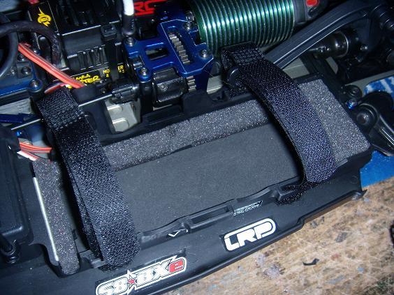

Die Akkuwanne...habe sie mit Schaumstoffstücken ausgepolstert.
Finde es schade das keine beim Umbausatz dabei waren.
Ansonsten ist die Akkuwanne echt TOP Cool Cool Cool

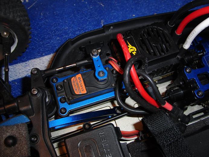

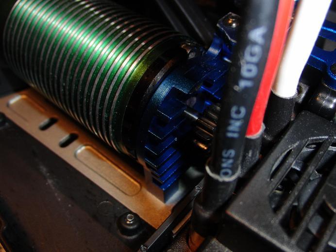

Die Motorhalterung ist gleichzeitig auch mit dem Mitteldiff. verschraubt, somit kann hier nichts mehr flexen.
Hier sind man das 13 Zähne Stahlritzel von LRP.
Ich habe an die Reglerhalterung noch ein kleines Lexan-Blättchen Angeklebt, damit der Regler vom Ritzel geschützt ist.

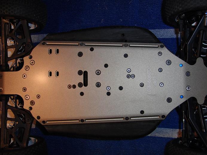

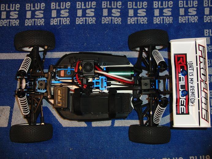

Neue S8 BXe Chassisplatte, alle Schrauben sind versenkt Smile

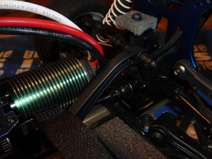

Hier sind man noch die Plastikversteifung, hinten.
Ich musste die Alu leider gegen die beiliegende Plastikstrebe tauschen, da die Alu zu lang wäre.

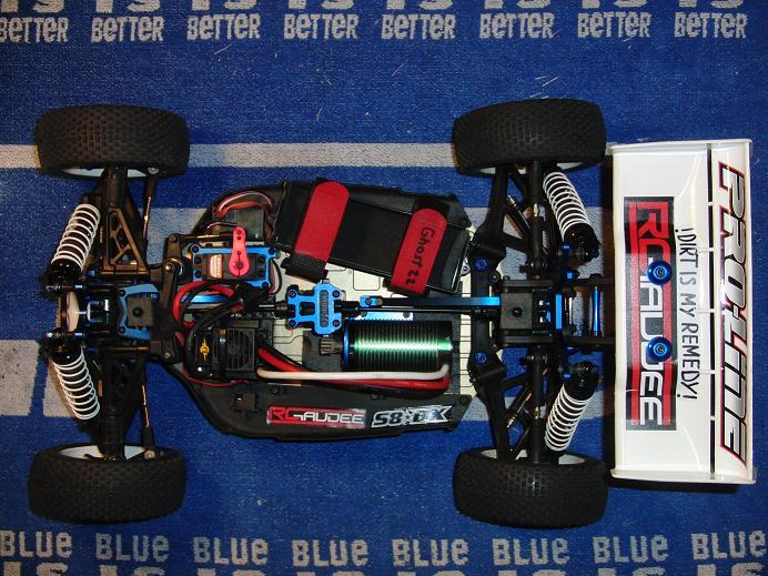

Vorher:
Nachher:
Jetzt sieht er doch schon viel aufgeräumter aus Very Happy Cool Cool Cool

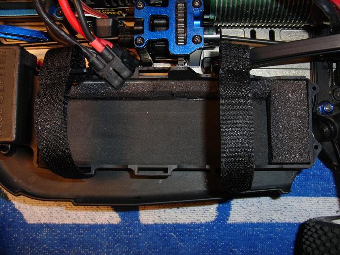

Hab jetzt noch einen besseren Schutz für den Regler gemacht:
Ausgepolstete Akkuwanne:
