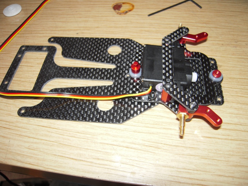

Erster Bauabschnitt:
Das Ganze besteht aus der Vorderachsplatte aus Karbon, obere Platte, den Alu- Lenkhebeln, Delrinbuchsen, Stahlpins, Spacern, Servopfosten aus Alu und diversen Kleinteilen.
Die Stahlpins werden mit C-Klipsen auf der unteren Platte montiert, dann werden die Delrinbuchsen in die Lenkhebel gesteckt und das ganze auf die Pins gesteckt, das Ganze bewegt sich sehr leichtgängig, ohne Spiel.... ein Traum.
Anschließend werden zwei Madenschrauben ins Karbon gedreht und mit Kontermuttern gesichert, diese dienen, um die Kippbewegung der Vorderachse in Kurvenfahrten zu begrenzen.
Anschließend werden noch die Servopfosten befestigt und die obere Platte befestigt. Ich hab das nur mit 2 Schrauben befestigt und nicht zusätzlich noch mit C-Klipsen, da das bei Wartungszwecken bzw beim Einbau des Servos recht umständlich wird. Man sollte zum Einbau des Sevos die Platte entfernen und nach dem Einbau wieder drauf schrauben.
Die Vorderachse ist auf zwei Gummitüllen gelagert.
Hier die Vorderachse mit Servo.
Kurzes Fazit: Einfache und stabile Konstruktion, der Bau macht bist jetzt großen Spaß!

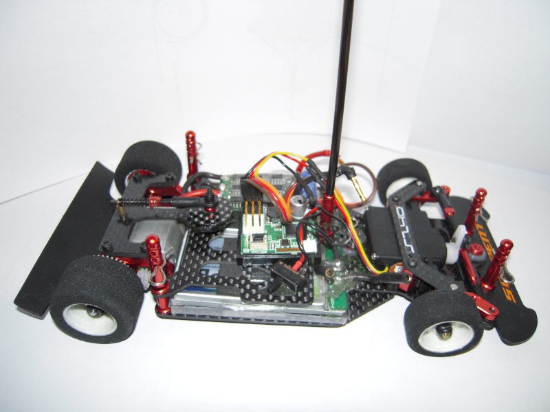

Endlich gehts weiter!
So Leute, hatte endlich mal wieder Zeit hier weiterzuschreiben
Hier seht ihr die fertige Verkabelung. Zwar jetzt nicht eine Musterarbeit, aber es haut gut hin, vorallem ist es recht Tweakfrei, wobei ich aber noch die Motorkabel durch etwas dünnere ersetzen werde.
Den Empfänger musste ich ohne Gehäuse montieren, da er sonst an der Karosserie anstoßen würde. So hab ich noch ein paar Gramm an Gewicht gespaart
Hier seht ihr auch etwas den Saddle-Pack Lipo.
Hier seht ihr die lackierte "Lola"/ "Gruppe C" Karosserie. Das Ganze wurde in Tamiya Rot lackiert, aber irgendwie sticht da durch den Blitz Orange durch
Die Form der Karosserie sollte ordentlich Abtrieb geben.
Zusätzlich habe ich noch die Lufthutze am Dach und die auf den Seiten ausgeschnitten, zur besseren Kühlung der Elektronik.

Nicht lang gefackelt und gleich das allzweck Gripmittel von Robitronic besorgt: Robitronic Gripmaster.
Es eignet sich sowohl für normale Reifen als auch Mossgummireifen.
Da ich mich für Pro10/ World GT interessiere (auch Pan-Cars) und mir einige How-To Videos angeschaut habe (Channel von stecher111 sehr zu empfehln) wusste ich ungefähr was zu tun war.
Zu erst habe ich mal die Heckreifen komplett eingepinselt und ca. 30 Minuten einwirken lassen, dann das ganze trocken gewischt, Deckel draufgesetzt und ab auf die Piste mit dem S240.
Gasgegeben und..... ich hab den Mund vor Staunen nicht mehr zubekommen.
Der Serpent S240 fuhr sich WORTWÖRTLICH wie auf Schienen. Echt schön rund zu fahren und das fast mit Vollgas auf der Geraden und in die langgezogene Kurve rein (wer meine Strecke kennt, weiß was ich meine) So macht Autofahrn spaß, mit Highspeed über den Teppich Ich bekam das Grinsen nicht mehr aus dem Gesicht. Es war nur ein minimales Untersteuern zu bemerken, aber so wollt ich es auch haben. Die Vorderachse hat ungeschmiert schon mehr als genug Griff. Habe dann einmal die Frontreifen an der Außenkante gepinselt, selbst das war schon zu viel des Guten.
Hinten vollgschmiert und vorne trocken und das ganze fährt sich für mich Wunderbar.
Natürlich blieben Bandeneinschläge nicht aus, aber der Wagen steckt das LOCKER weg. Auch bei Vollgas-Karambolagen, brach nichts, schlug sich nicht aus, oder sonstwas. Einmal hats mich jedoch einen Servo gekostet Aber gut, was soll man von einem Servo mit Kunststoffzahnrädern erwarten? Servosaver hab ich auch keinen verbaut also.... jo
Hab aber wieder einen HS81 eingebaut, fahre ihn scho gute 15 Akkuladungen ohne Zahnausfall
Soweit zum Fahrbericht.

Re: Test: Serpent S240 (1/24 Scale Pan Car) Große Konkurenz für den Mini-z!!!!!!
Hey Leute!
Es gibt mal wieder neues zu berichten.
Fangen wir mal mit Tips an:
-O-Ring beim Diff shimmen: Da der O-Ring gerne mal, beim zudrehn des Diffs, an den Felgenschrauben schleift, dadurch das Diff sich nur "ruckartig" bewegt und dadurch dann die Performance nicht passt, gehört der O-Ring mit 1-2 Beilagscheiben nach außen hin ausdistanziert. So erhällt man ein super funktionierendes Diff, ohne das sich er O-Ring abnutzt.
- Reifen alle 2-3 Akkuladungen reinigen: Moosis setzen sich etwas zu, ich empfehle hiervür MZ-1 Tire Cleaner von CS-Electronic. Funktioniert wunderbar und der Grip wird dann wieder um einiges besser
- Kugellager auf leichtgängigkeit überprüfen: Nach jeder Akkuladung die Kugellager anschaun, ob sich zwischen Welle und Lager ein Filzbusch festgesetzt hat, das könnte unter anderem ein Lager blockieren.
-Reifen alle paar Akkuladungen links und rechts vertauschen: So ist ein gleichmäßiges Abnützen der Reifen gegeben, denn normalerweise hat man auf einer Strecke mehr Links-, oder Rechtskurven.
Das wars mal soweit mit den Tips.
Habe heute unter anderem den Stock-Motor vernichtet, so wies aussieht und habe diesen gegen einen Atomic Z2 Motor getauscht, habe schon ein paar runden gedreht.... SAUGEIL
Keine Temperaturprobleme oder sonst was. Er ist extremst feinfühlig zu fahren, hat um einiges mehr an Umdrehungen und macht. Das höchste aller gefühle ist halb bis 3/4 Gas auf der Geraden
Wenn sichs ausgeht kommt heut endlich ein Video, aber halt leider nicht mit Stock-Motor
