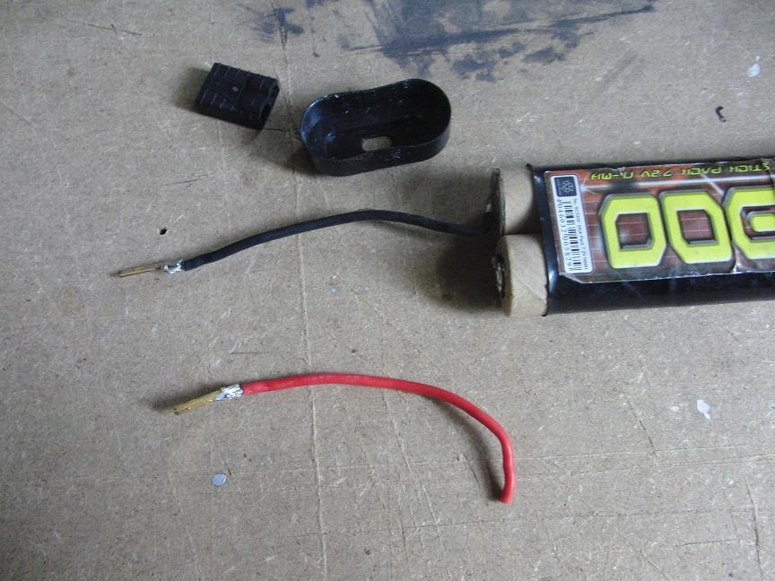

Es ist sicher schon einmal jeden von uns passiert. Ein Akku-Kabel reisst genau auf der Zelle im Akkupack ab.
Hier ist ein kleiner Tipp um das Kabel anzulöten, so dass der Akku wie vorher aussieht.
Als erstes mit einem scharfen Messer den Schrumpfschlauch aufschneiden (Vorsichtig! Damit die Zellen nicht beschädigt werden!!!).
Jetzt nimmt man den aufgeschnitten Teil des Schrumpfschlauchen ab, dann zieht man den großen Schutz vom Akku ab.

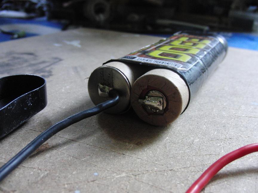

So sieht nun der offene Akku aus.

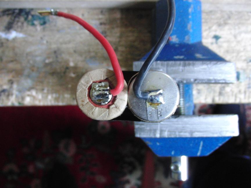

Jetzt spannt man den Akku am besten in einem Schraubstock ein, damit man das Kabel schön sauber anlöten kann.
Hier sollte man aufpassen das man keinen Kurzschluss verursacht!
Es empfiehlt sich auch einen Lötkolben mit 100 W zu nehmen. Damit man die Zelle nur kurz, aber dafür stark erhitzt.
Fertig gelötet. So sollte eine saubere Lötstelle aussehen.

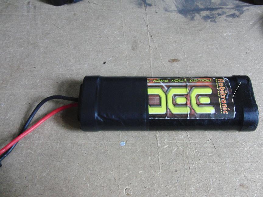

Nun steckt man die große Schutzkappe wieder auf den Akku und umwickelt die Kappe und den Akku mit einem starken Klebeband.
Jetzt ist der Akku wieder einsatzbereit!
