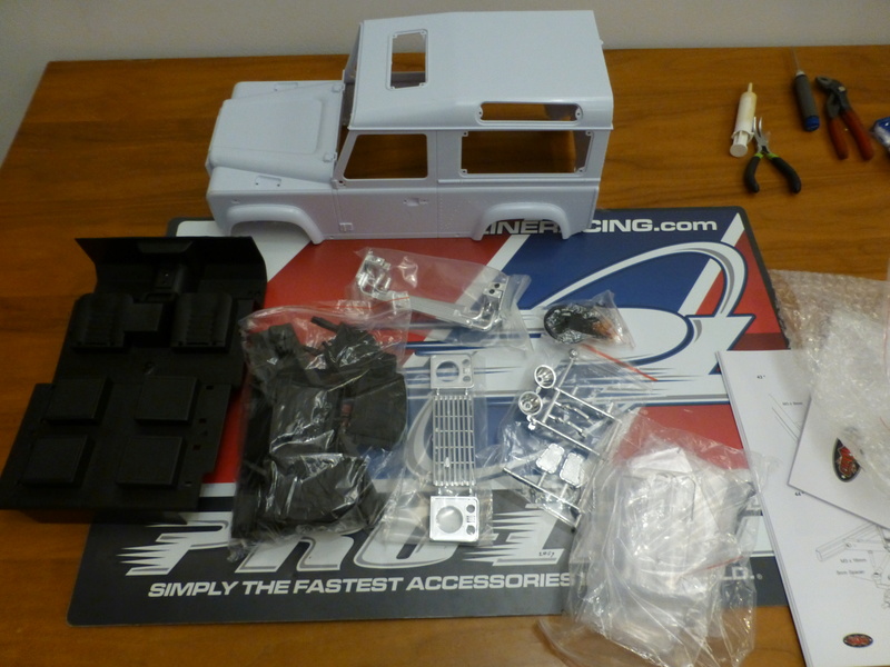

Wie gestern schon geschrieben, gehts heute mit der Karosserie und dem Zubehör weiter.
Karosserie Unboxing:
In der Schachtel des Baukastens befindet sich ein weiterer Karton, welcher die Karosserie und Zubehörteile beinhaltet
Hier der Inhalt des Kartons, alles ist schön sauber verpackt und beschriftet.
Hier die Landrover D90 Karosserie. Der Deckel weißt sehr viele Details auf und wirkt auch im Ganzen sehr gut gemacht. Nachdem vor dem Lackieren sowieso noch eine Grundierung/ Filler draufgesprüht wird, können so kleine Problemstellen ausgebessert werden. Diese Stellen beziehen sich nur auf gussformbedingte Gratstellen. (klingt komisch, aber ja, weiß es grad nicht besser)
Am Heck befindet sich ein Zapfen auf dem man ein Reserverad befestigen könnte. Dieser wird bei mir wahrscheinlich verschwinden und durch eine stabilere Version aus Metall ersetzt. Auch hier sind wieder sehr viele Details zu sehen.
Der erste Innenteil der D90 Karosserie. Hier befinden sich Sitze, genauer gesagt 6. Klar, die Frontsitze sind eh logisch (Fahrer und Beifahrer), aber am Heck befinden sich noch 4 weitere. Diese kann man aufbauen, aber einige glätten auch die Heckpartie und verwenden sie als Ablagefläche/ Stauraum.
In einem der Beutel befinden sich die Lehnen, Armaturenbrett, Heckpartie mit Schmutzfängern, Frontstoßstange und Türverkleidungen.
Weiters befinden sich die Chromteile im Karton. Welche zwar gut aussehen, aber hier wird noch etwas verändert werden.
Hier sieht die Scheiben. An der Frontscheibe muss ein kleiner Teil mitlackiert werden.
In einem weiteren Beutel findet man sonstige Anbauteile, wie Lenkrad, Scheibenwischer, Seitenspiegel, Blinkergläser etc etc.
Im letzten Beutel befindet sich das nötige Montagematerial.
Alles im Allem finde ich die Karosserie sehr gut gemacht, mit den zusätzlichen Anbauteilen und dem Interieur lässt sich auf jeden Fall einiges draus machen.

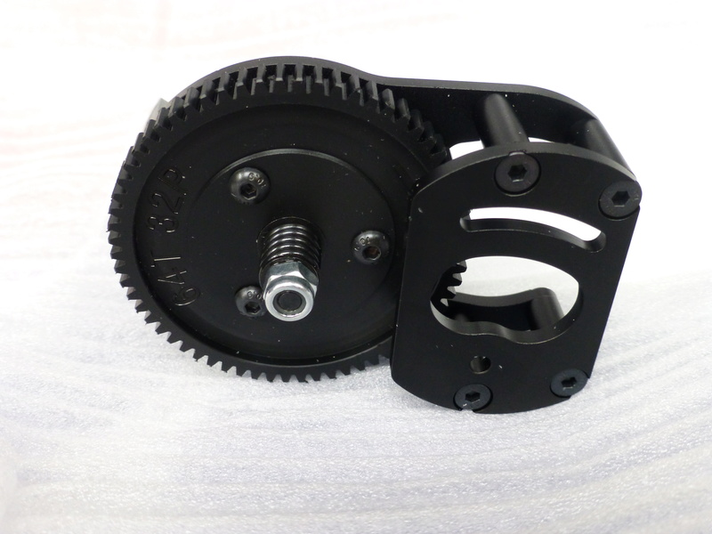

Das Haubtgetriebe mit der Motorplatte. Die Motorhalterung besteht aus gefrästen Aluminiumteilen, die schwarz eloxiert worden sind. Das Hauptzahnrad besteht aus gefrästem Kunststoff und verfügt über einen einstellbaren Slipper.
Das Gehäuse besteht ebenfalls aus Aluminium, sowie das Innenleben aus Stahl. Der komplette Antriebsstrang ist kugelgelagert und auf eine hohe Langlebigkeit ausgelegt. Alles wirkt sehr massiv und gut verarbeitet.

Das Hauptgetriebe ist auch gut gefettet und hier weisen die Getriebehälften eine Dichtlippe auf, sodass diese in einander greifen und das Eindringen von Schmutz verhindern sollten.
