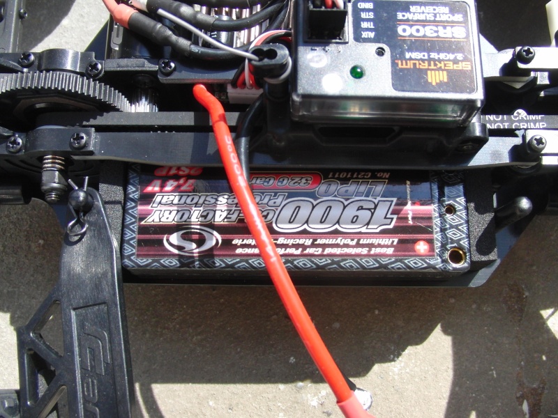

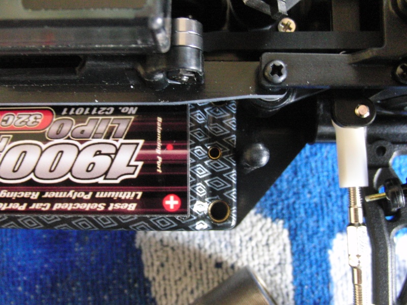

heute habe ich zwei Abstandshalter, aus einem festeren Schaumstoff, für den Akkuschacht zugeschnitten.
So kann man den Akku gut in die gewünschte Position rücken.
Außerdem habe ich noch ein kleines Stück Schaumstoff auf die Akkuhalterung geklebt, damit der Lipo kein seitliches Spiel hat.

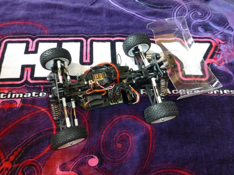

Hier noch ein paar Vergleichsfotos zwischen meinem Losi Mini 8ight und meinem Carisma GTB.
Zwischen dem M8 und dem GTB gibt es, mal abgesehen von der Konstruktion und dem Aufbau, einen ziehmlich großen Gewichtsunterschied …
Losi Mini 8ight: 938 g
Carisma GTB: 815 g
