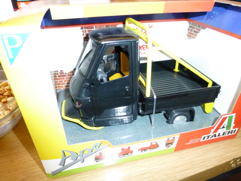

1. Das Modell
Meinen Ape habe ich mir bei www.apemania-shop.de in Deutschland bestellt.
Hier gibt es zwei Varianten bei den 1/12ern:
Ape 50 Cross (Schwarz mit gelben Überrollbügel und rot mit silbernem Überrollbügel)
Ape 50 in gelb (einfache Ausführung ohne Überrolbügel)
Ich habe mich für die Ape 50 Cross in schwarz entschieden, da mir diese am besten gefallen hat, da der Überrollbügel auch optisch einiges hermacht.
Hier ist das gute Stück:

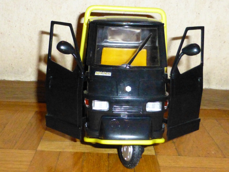

Man muss lediglich noch die Rückspiegel montieren und fertig.
was mir besonders gut gefällt ist, das man die Türen links und rechts, wie auch die Heckklappe auf der Pritsche öffnen kann.
Im allgemeinen ein recht nettes Modell, natürlich halt einfaches Plastik. Was auch sehr gut ist: Man kann den Ape auch lenken, womit mal ein wichtiger Teil abgehakt ist. So kann ich das ganze leicht mit einem Servo kombinieren. Auch die Reifen sind aus einer sehr weichen Gummimischung, das heißt Grip ist auf jedenfall gegeben!
Soweit mal fürs Erste.
