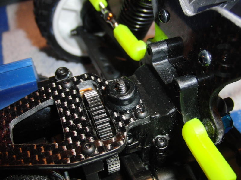

Das einzige was dabei (noch) stört, ist das man den Regler jedes mal frisch aufs Top-Deck, mittels Doppelklebeband, kleben muss.
Muss man garnicht. Es reicht wenn man einfach die Schraube untn am Chassis des Mittelstehers entfernt, so kann man das Topdeck sehr leicht rausnehmen und kann so alle Schrauben der Diffkästen super lösen!!!
Hab schon anfang der Woche mein Frintdiff gereinigt und neu befüllt. Ich musst halt noch die Lenkungsplatte entfernen.
Fair enough … Top Smilie
Joa, so gehts auch hast recht. Trotzdem wirds dann einfacher, wenn der Regler nicht mehr am Top-Deck sitzt Very Happy

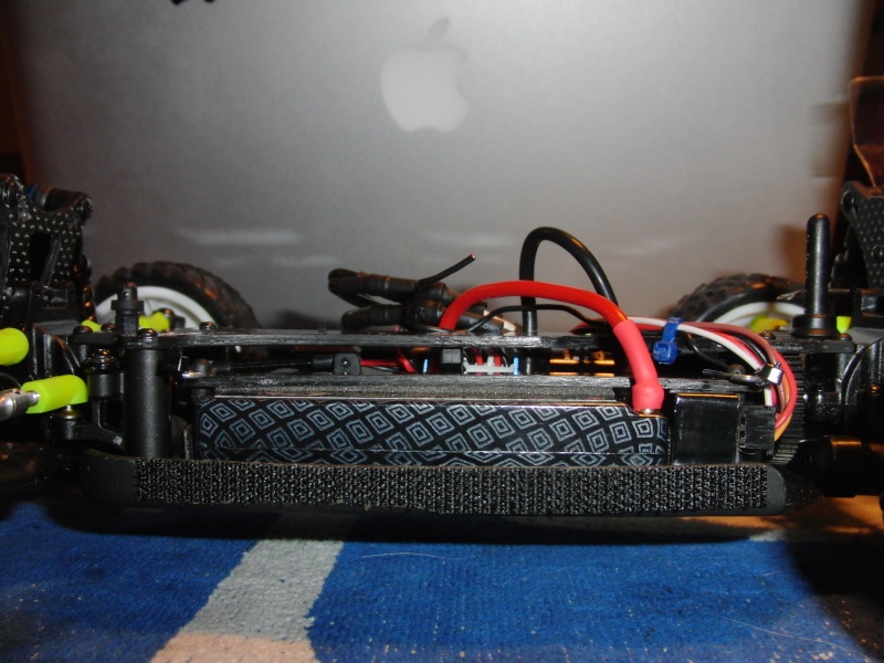

Der Regler passt perfekt zwischen Motor und Servo, so wird der Schwerpunkt deutlich gesenkt.
Da der Regler ja doch schwerer als der Empfänger ist. Vielleicht hole ich mir demnächst noch einen Micro Spektrum Empfänger.
Hätte den Vorteil, ich könnte den Micro Empfänger hinter dem Lipo platzieren. Dann wäre das Topdeck ganz 'frei'.
Mit der Hobbywing Programmierkarte (die übrings für alle Hobbywing EZRun-RC-Car-ESCs verwendet werden kann)
kann man leicht und bequem den Regler auf die jeweilige Strecke perfekt anpassen.
Dazu steckt man den 3-Poligen Empfänger–Regler Stecker an die Programmierkarte an.
Danach verbindet man Akku und Regler und schaltet den Regler ein.
Jetzt zeigt die linke, zweistellige Anzeige den aktuellen Menüpunkt an.
Die rechte, einstellige Anzeige zeigt den aktuellen Wert des jeweiligen Menüpunktes an.
Weiters habe ich das Carbonoberdeck etwas bedremelt.
Jetzt kann man den Hardcase Lipo besser anstecken und das Reglerkabel wird nicht abgeknickt Top Smilie

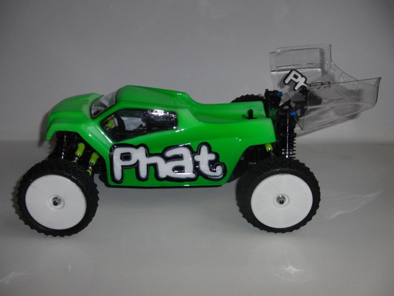

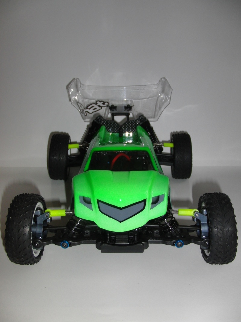

hier ist meine, von Steakjunky geairbrushte, Phat Bodies Kaboom Truggy Karosserie.
An dieser Stelle noch mal ein großes DANKE an Matthias fürs lackieren Top Smilie
… und ja, das Phat Logo ist lackiert Wink Rock Smilie

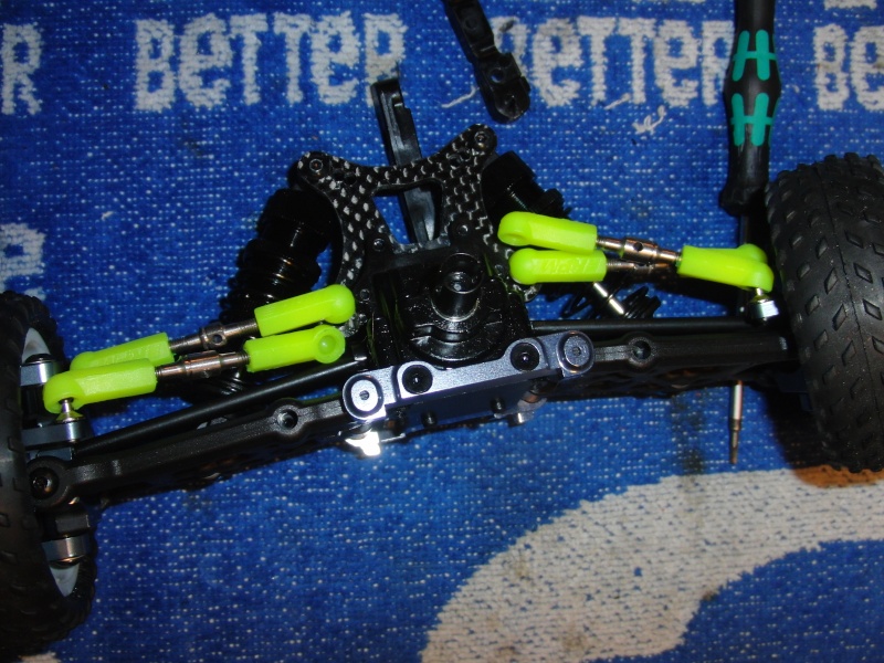

heute ist ein weiteres Tuningteil eingetroffen – Aluminium Front Suspension Mount Set (Alu Schwingenstifthalter) für die Vorderachse.

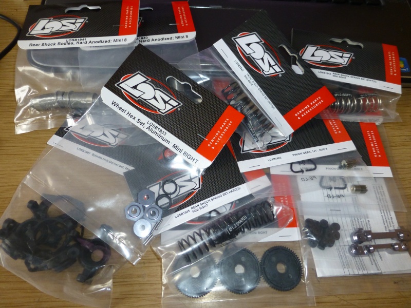

So, nachdem sich hier schon lange nichts mehr getan hat, werde ich hier mal etwas neues Posten!
Ich war heute einkaufen hihihi rofl Smilie Schlag Smilie :
12er und 14er Ritzel
Alu Sechskantmitnehmer
Alu Fronthingepinhalter
F+H Shock Bodies hard anodized
HZ Satz
F+H Federnsatz weich und hart
C-Hub, Radträger Set als Erstatz

Was sich am Chassis bis jetzt noch geändert hat:
Die Alu-Hingepinhalter für die Front wurden montiert, ebenso wie die Alu-Sechskantmitnehmer.
Das wars mal vorerst, weiter gehts dann mit den Dämpfern.
