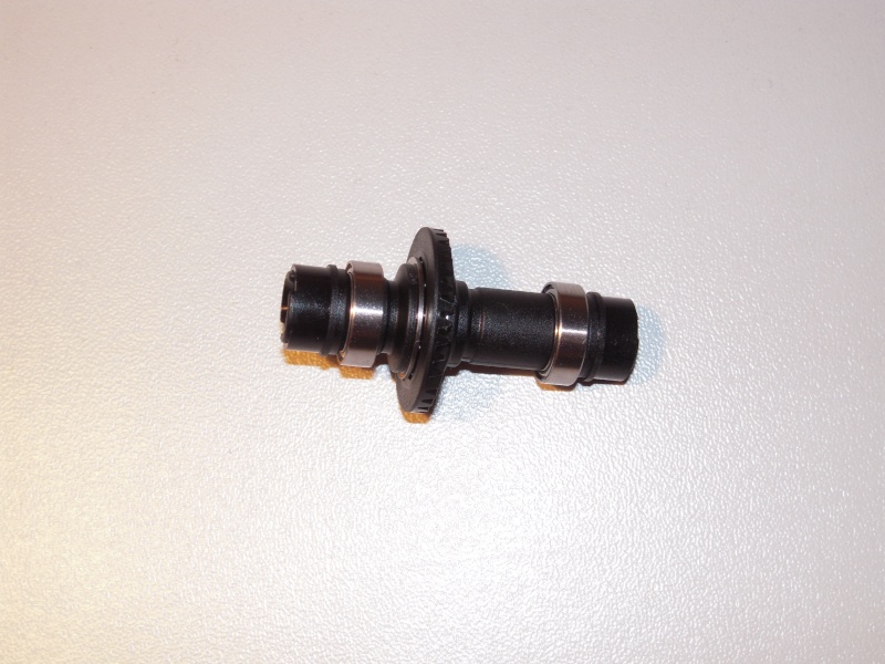

Wie ihr sehen könnt, ist das Kugeldifferential schon fertig zusammengebaut. Ich habe es vorsichtshalber kurz zerlegt um nachzusehen ob es auch schon gefettet ist und siehe da, es war von Haus aus schon geschmiert, besser könnts nicht sein. Außerdem rennt das Diff out of the Box Butterweich!!! Echt ein Traum!
Hier werden die Kugellager und die Schutzmanschetten für die Diffausgänge draufgesteckt. Die Manschetten sind dafür da, das sich die Diffausgänge bei starker Motorisierung nicht verbiegen können und somit eine lange Haltbarkeit gewärleistet ist. Man sieht sowas auch immer wieder bei 1/10er Tourenwagen, die Diffausgänge aus Kunststoff verwenden.
Vorallem beim Zahnkranz des Differentials und des Trieblings muss darauf geachtet werden, das ja keine Spritzgussreste vorhanden sind, sonst könnte es vorkommen, das es nicht sauber läuft. Ein kurzes Einlaufen, der Zahnräder ist aber, so wie bei andren Modellen auch, trotzdem immer noch Pflicht! Ebenso habe ich die Zahnräder etwas geölt.
Zusammengesetzt in der unteren Diffboxhälfte sieht das ganze dann so aus:
Die mitgelieferten Kugellager sind von sehr guter Qualität und laufen absolut Top!
Die Deckelhälften sollten vorsichtshalber auf einer Seite mit etwas Fett bestrichen werden um Staub draußen zu halten.
Das Differential und der Triebling sitzen spielfrei und der Box, was ein Shimmen überflüssig macht.
Die fertige Diffbox:

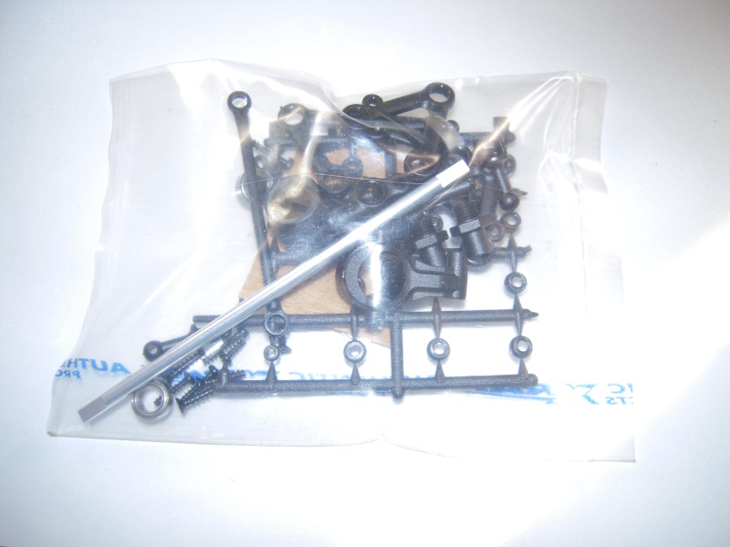

Die Einzelteile der Aufhängung:
Zusammengesetzte Aufhängung:
Montage an der Diffbox:
Hier arbeitet alles schon sehr Leichtgängig, besser könnts nicht sein.
Die 2,5° Spurstangen:
Zusätzlich liegen verstellbare dem Baukasten bei, aber ich bleibe fürs erste bei den fixen Spurstangen.
Anschließend wird alles mit der Chassisplatte verschraubt und die Hinterachse ist somit fertig, zusätzlich werden noch die Begrenzer für den LiPo angeschraubt:

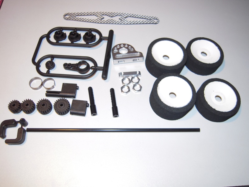

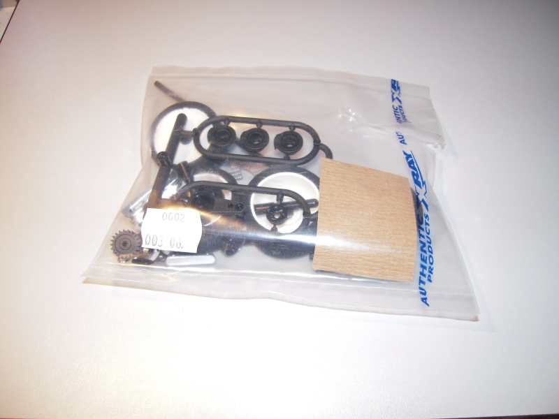

Reifen und Co.:
Hier nun das letzte Päckchen:
Es beinhaltet den Alumotorhalter, Felgen mit Moosgummireifen, Radmuttern, Servosteher, Servosaver, Akkuhalter aus Koglefaser, Akkuhalter gegen das seitliche Verrutschen aus Kunststoff, Antenne und Ritzel.
Alles aufgelegt:
Das fertige Chassis:
Zum Bau des letzten Abschnitts gibts eigentlich nicht viel zu sagen, außer das die Akkustrebe wieder entgratet und versiegelt gehört.
Für den Servosaver gibt es verschiedene Aufsätze, so das er auf so gut wie jedes Servo passt! Die Moosgummireifen sind sauber auf den Felgen verklebt.
