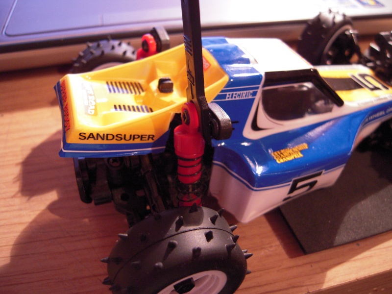

2.: Die 4 Dämpfer befüllen!
Also erst mal runter mit den 4 kleinen Öldruckdämpfern, was mit dem beiliegendem Werkeug wunderbar funktioniert.
Dann werden diese von oben aufgeschraubt.
Wie ihr hier sehen lönnt, besitzen die Dämpfer auch sogenannte Diaphragmen, die zum Wohlumenausgleich bei eingefahrener Kolbenstange dienen.
Jetzt können die Dämpfer befüllt werden. Die Dämpferkolbenstange kurz ein bischen auf und ab bewegen und warten bis die letzten Luftbläschen verschwunden sind.
Danach die Diaphragmen drauf.
Dämpferkappe drauf, "bleeden" und die Kappen ganz zu ziehen und fertig sind Dämpfer mit gleichem Rebound.

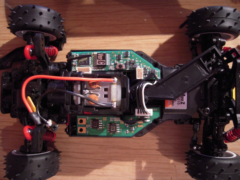

So, die Arbeiten sind getan, aber jetzt wirds noch richtig interessant!
Wie siehts eigentlich untder dem Chassis aus?
Das zeige ich euch jetzt:
Wie ihr auf obigem Bild sehen könnt, ist alles schön abgedeckt. Die zwei offenen Steckerbuchsen sind für die Programmierungdes integrierten Fahrtenreglers und den Gyro. Was Gyro? Jap, ganz genau, für einen Gyro, der über dem Motor in eine Halterung geschraubt wird. Dieser wirkt wie ein ESP in nem 1:1er Auto. Kann man verbauen, ist aber überhaupt nicht notwendig, meiner Meinung nach.
Der Motor sitzt über der Mittelwelle und ist bereits entstört. Die Servoeinheit befindet sich direkt hinter der Vorderachse und ist mit einem Servosaver ausgestattet, wobei ich gleich erwähne, das dieser schön schnell und kraftvoll ist.
Nun kommen mal die Abdeckungen links un rechts vom Motor runter:
Hier sind schön die beiden Platinen zu sehen, die übere ein, ich nenns mal "Brückenkabel", miteinander verbunden sind. Die Lötstellen sind alle sauber ausgeführt worden. Vom Bild gsehn unterhalb des Motors, befinden sich die FETs und wie ihr seht, hat man hier eine menge Platz um gefahrlos andere FEts bzgl einem Leistungstuning einzulöten, da es auf den Platinen der anderen Mini-Z schon recht eng zugeht. Daweil lasse ich meine noch im Originalzustand, da mir die momentane Leistung ausreicht. Die standart FETs können auch etwas stärkere Motoren vertragen, wie zb einen Motoren von Atomic oder PN mit 70-50 Wicklungen runter.
Hier habe ich den Motor mal entfernt um den Blick auf das HZ und die Mittelwelle freizulegen. Hier muss ich gleich mal erwähnen, das die Schrauben, die die Motorkabel mit der Platine verbinden, NICHT in den Kunststoff gedreht werden, sondern in 2 kleine Metallmuttern. (Obs jetzt Muttern sind, oder nicht, habe ich ehrlich gesagt, nicht nachgeschaut Wink )
Im HZ befindet sich eine Art "Ratschen"-Slipper, der bei Blockierung der Räder das HZ durchdrehn lässt um den Antriebsstrang zu entlasten.
Auf den Motor selbst werden Plastikplättchen gesteckt, die eine fixe Untersetzung mit passendem Ritzelspiel ermöglichen. Diese werden aber gegen Tuningteile aus Alu getauscht, sobald diese erhälltlich sind, um eine bessere Wärmeableitung zu ermöglichen, die durch den hoffentlich bald erhälltlichen Alu Motorkäfig zusätzlich noch verbessert wird!

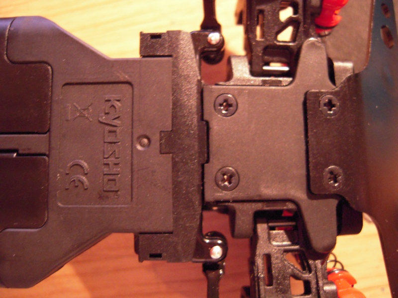

Nun kurz etwas zur Lenkung:
Die Lenkung ist wie bei den andre Mini-Z und wie beim Micro-T von Losi, als, ich nenns mal "Slidebar", ausgeführt und mit einem Servosaver ausgestattet, um Beschädigungen der Lenkung und des Servogetriebes zu verhindern. Als Tuning wird es verschiedene Lenkungsplatten aus Alu zur Einstellung der Vorspur geben. Für den Wechsel dieser Platten muss man nicht mal wirklich eine Schraube lösen (was ich unnötiger weise gemacht hab), da das Ganze nur von einem Clip gehalten wird:
Clip runternehmen. Lenkplatte wechseln und Clip wieder drauftun. Das ganze hällt, trotz Clip, sehr gut!
