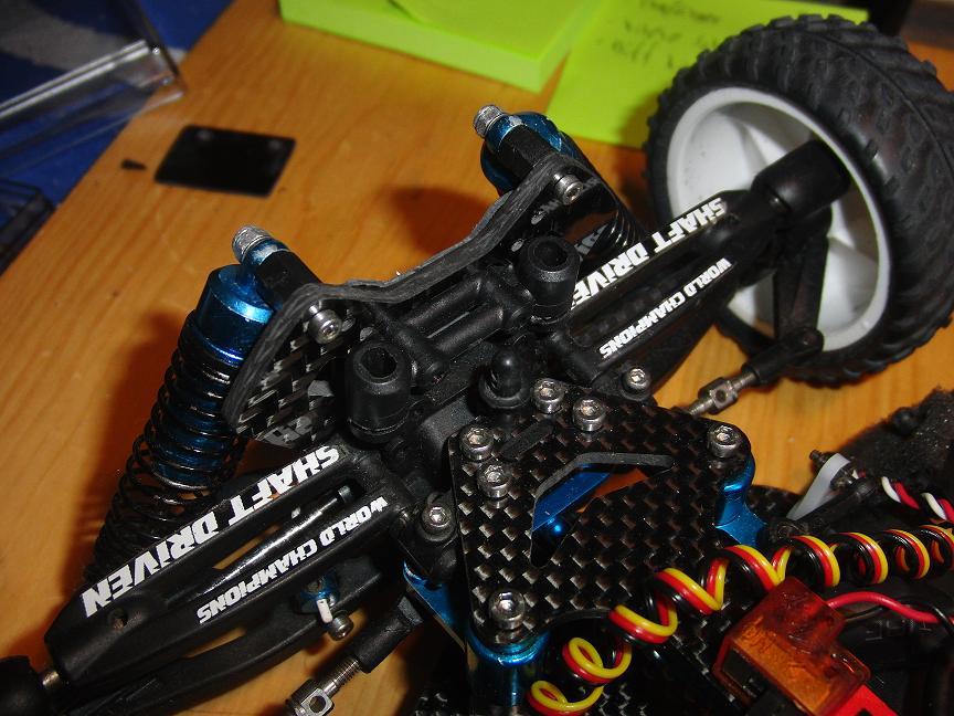

Vorne:

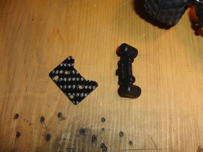

Hier sieht man das angefertigte Blättchen und die originale Halterung vom Shark (ich habe meines aus einem 2 mm starken Carbon angefertigt).

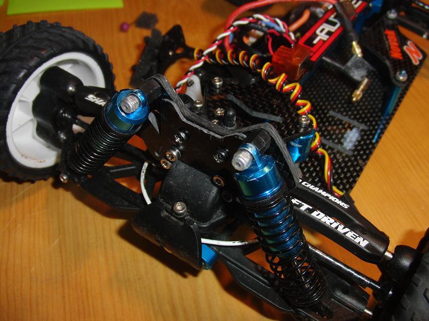

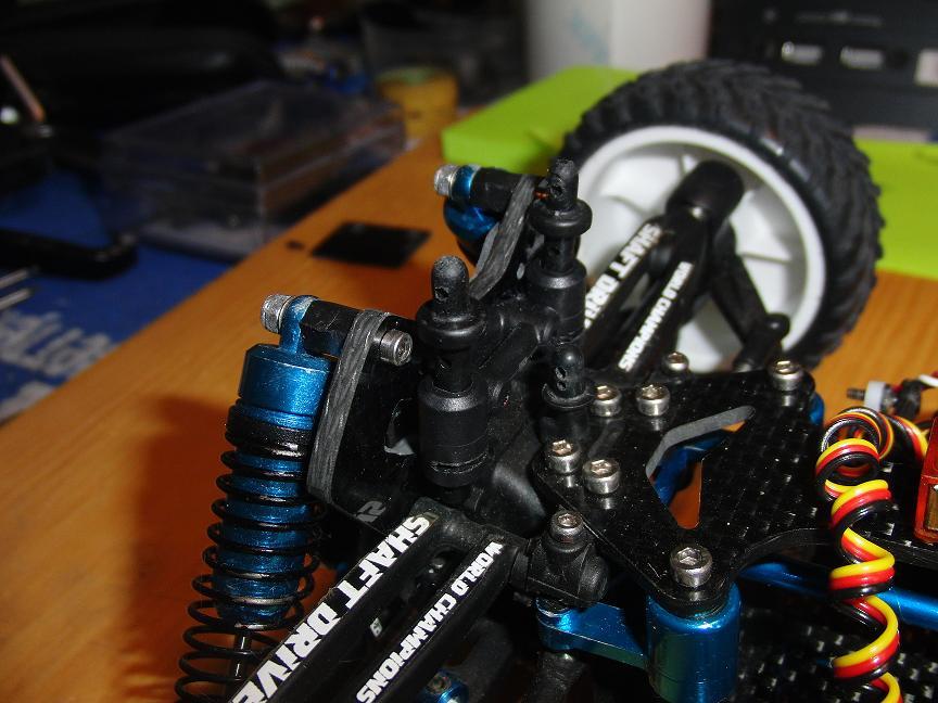

Hier sieht man die montierte Karosseriehalterung, sie wird mit zwei Schrauben an dem Caronblättchen angeschraubt.

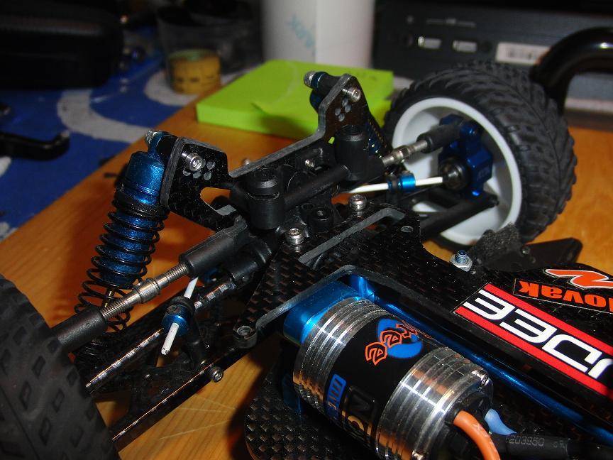

Als nächstes wurden die Karosseriesteher an der Vorderseite montiert (die Karosseriesteher sind vom Losi Mini LST)

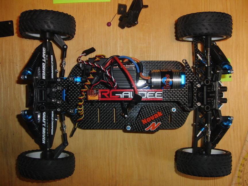

Hier ein Gesamtüberblick auf das Chassis.

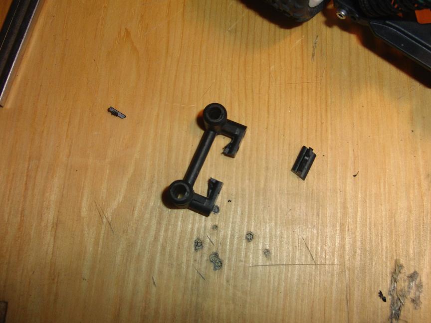

Hinten:

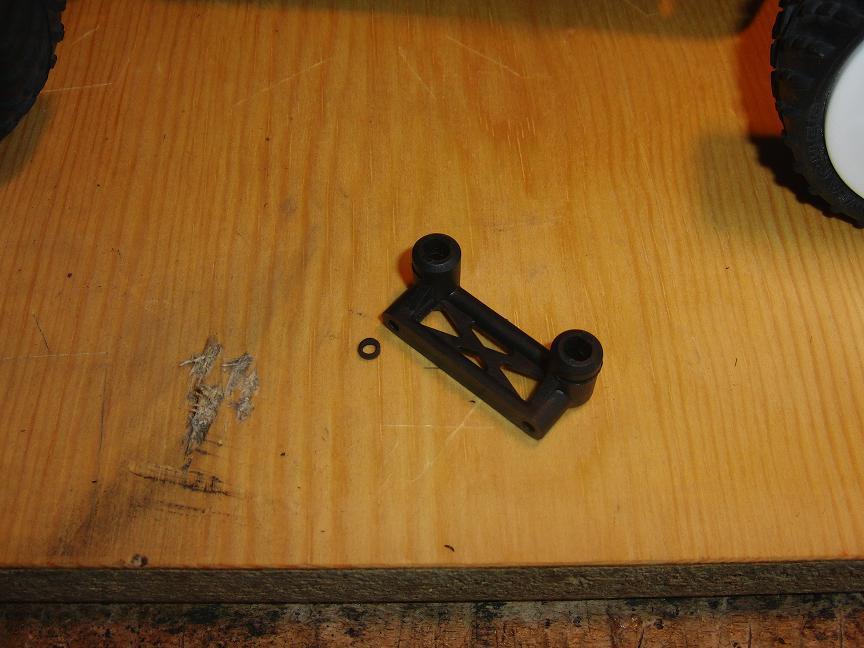

Hier sieht man die originale Shark Karosseriehalterung, sie muss wie folgt bearbeitet werden:
Die bearbeitete Halterung wird nun mit zwei Schrauben (die normalerweise die Heckspoilerhaltung halten) an der hinteren Dämpferbrücke angeschraubt.

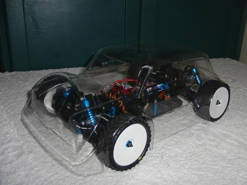

Hier noch ein Foto der ausgeschnittenen Phat Bodies 'Banzai' Mini-Karosserie:
