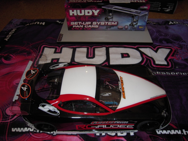

Jetzt auch mit Decals Very Happy Hab mich richtig ausgetobt
rofl Smilie rofl Smilie rofl Smilie
So wirds auf die Rennstrecken gehn Wink Was man nicht so alles braucht hrhrhrhr rofl Smilie rofl Smilie rofl Smilie
Über das Hudy Setup System wird es demnächst ein kleines Review geben Wink Ich kann jetzt schon sagen: ES IST EIN TRAUM!!! Top Smilie

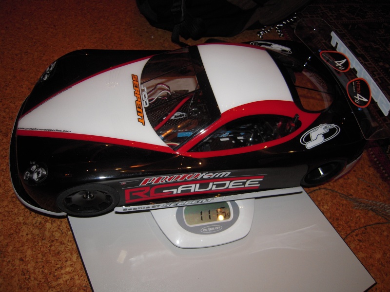

Hey Leute, habe mich heut nochmal hingesetzt und die Lage der Komponenten genauer überdacht, da es doch mit in der ursprünglichen Version sehr schlecht ausbalanciert wurde, so das ich gute 30g Wuchtblei auf einer Chassisseite brauchte, das ichs halbwegs hinbekomm.
Also hingesetzt, bei den freundlichen Leuten von Moosi-Masters nachgefragt und schnell den Lötkolben gezückt Wink
Der Regler liegt jetzt, von der Hinterachse gesehn, auf der rechten Seiten und der Empfänger auf der linken. So passt es nahezu perfekt und das Kampfgewicht wurde gut reduziert.
Hatte er vorher ~1160g hat er jetzt nur mehr ~1115g, das sind immerhin knappe 50g weniger Wink
Aber jetzt lass ich mal ein paar Bilder sprechen:
