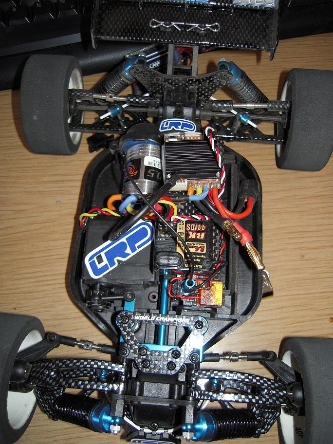

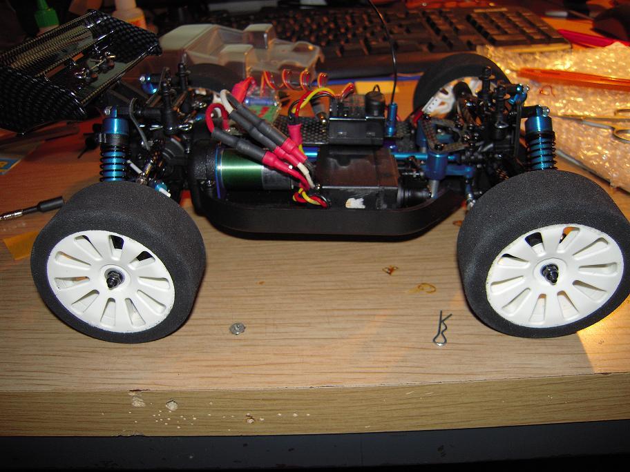

So Leute, hier will ich euch mal meinen NAGELNEUEN SHARK18 FT Truggy vorstelln Cool (hier nochmal fettes DANKE an Ghost 22)
Verbaut sind:
Mamba 25 Regler
Mamba 6800kv Motor
Hitec Servo
Karo wird erst gelackt Wink
Was zu beachten ist:
Nachdem es ein "Race-Roller" ist, sollte man alle Schrauben auf sicheren Sitz überprüfen, alle Schrauben in Metall-Verbindungen mit Sicherungslack sichern, eventuell das Karbon an den Kanten versiegeln. Also sollte man wie bei einem RTR Modell verfahren.
Ansosten ist es ein Modell was ich wirklich mit seeeehr gutem Gewissen JEDEM empfehlen kann, sogar die Dämpfer sind alle bis auf einen(aber nur minimal) perfekt und Luftfrei befüllt, ist aber vernachlässibar, das kleine Luftbläschen im einen Dämpfer ist nicht wirklich spürbar und bis man das hört, ist das Chassis schon 2 mal durchgeschlagen Wink
Ein weiteres Manko, das mich aber mehr stört als der Dämpfer, ist, das man nicht jedes Ritzel verwenden kann. Es liegt dem Truggy zwar eines bei, aber das hat eine 2,3mm Bohrung und passt nicht auf die Welle des Brushless-Motors, da diese nur einen Durchmesser von 2mm hat. Man muss extra bei LRP welche ordern, die passen, denn ein Ritzel von Associated, Robitronic oder Losi passt nicht fürs HZ. LRP hat da ein eigenes Modul. Da hätte man auf ein gängiges zurückgreifen können, da Asso, Losi und Robitronic das selbe haben (48dp, wenn ich nicht irre)
Bis auf 2 Mankos auf jeden Fall ein sehr hochwertiges Modell.
Weitere Updates werden folgen Wink

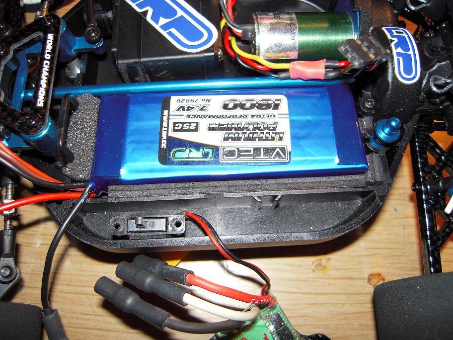

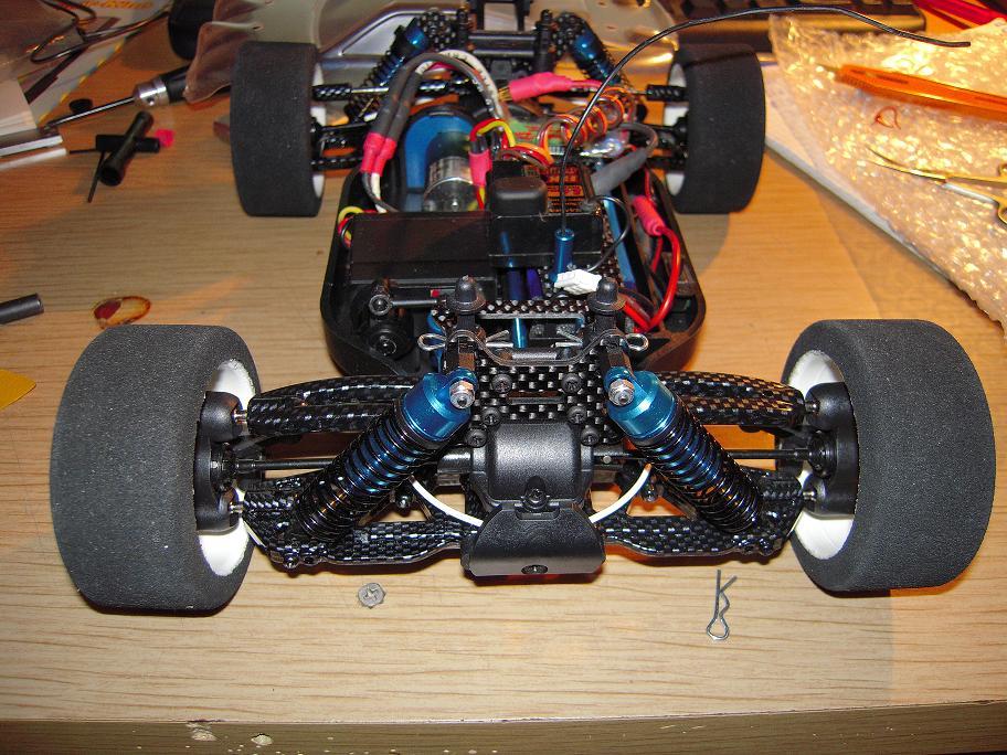

Sodalle, hab an meinem shark weiter herumgetüftel Wink
der akkuschacht wurde jetzt ausgepolstert.
einfach zum thalia gehn, eine A4 moosgummiplatte besorgen (75 cent), akkuschacht abmessen, moosgummi zurechtschneiden, das ganze noch mit doppelseitigem klebeband befestigen und tadaaaa, der lipo sitzt BOMBENFEST Cool ebenso wird moosgummi auf die akkuhalterung geklebt, am besten 2 schichten, diese werden mit superkleber zusammengeklebt und dann mit doppelseitigem klebeband auf der akkuhalterung befestigt.

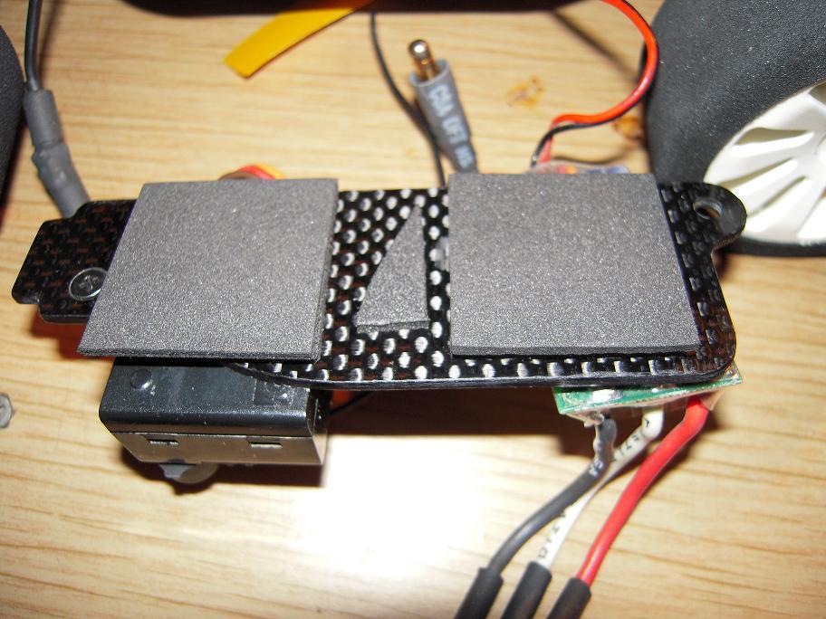

hier ein paar pics:
Akkuhalterung mit 2 lagen moosgummi
Akkuschacht
Hier sieht man schön die 2 lagen moosgummi, hinten habe ich auch was reingeklebt und vorne einen weichen schaumstoff reingeklemmt. das ganze hällt wunderbar, die investition von 75cent und 5-10 minuten arbeitszeit zahlt sich auf jedenfall aus Cool

Hast du sehr schön und sauber gemacht Cool
Kleine Frage am rande, warum ist in da Mitte ein Dreieck? Very Happy Hat das einen genaueren Sinn?
lg max
ps. shark RULES cheers
Re: Steakjunky's LRP FT Shark 18 Race Monster
Beitrag  Steakjunky am Do Okt 22, 2009 7:42 am
also, das kleine dreieck hat eigentlich keinen wirklichn sinn. es ist halt einfach mal da, sag ich mal scratch

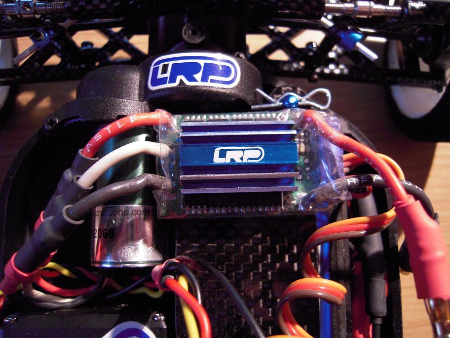

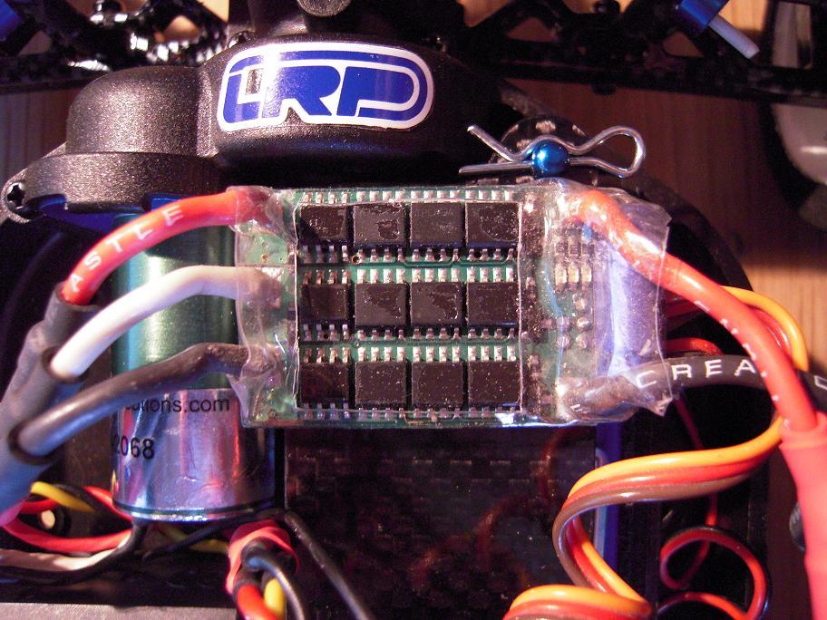

dann habe ich mal dem mamba regler meine volle aufmerksamkeit gewidmet und etwas modifiziert Cool
hab den schrumpfschlauch bei den FETs aufgeschnitten, diese dann abgeputzt und nen LRP kühlkörper draufgeklebt.
hab nämlich das problem, das der regler recht schnell verdammt heiß wird. der mamba motor dürft für den shark etwas zu klein, bzw zu schwach sein Mad
werd auf der messe nach dem 1/18er motor von LRP ausschau halten, damit sollts dann keine probleme mehr geben Wink
hier ein paar pics vom mod:
der kühler bedeckt die äußeren FETs zwar nur halb, aber besser als nichts Wink
jetzt merk ich echt, wie heiß es immer unterm schrumpfschlauch gwordn is Shocked
so nebenbei hab ich auch die motorkabel vom regler gekürzt ^^
Beitrag  Ghost 22 am Do Okt 22, 2009 8:17 am
.... schade das sie in der felge verschwinden
das haben Radmitnehmer so ansich Very Happy
Sieht gut aus, der Kühler am Regler! Cool
Schade das du nicht genau sagen kannst, wieviel Grad der Regler wirklich hatte nachdem fahren (ohne Kühkörper).
Freu mich auf weiter updates Wink
Beitrag  Steakjunky am Do Okt 22, 2009 8:32 am
nja, allein der kühler wird beim hin und her beschleunigen so heiß, das man ihn kaum mehr anfassen kann Rolling Eyes hoffentlich hat das mit dem LRP motor dann ein ende.

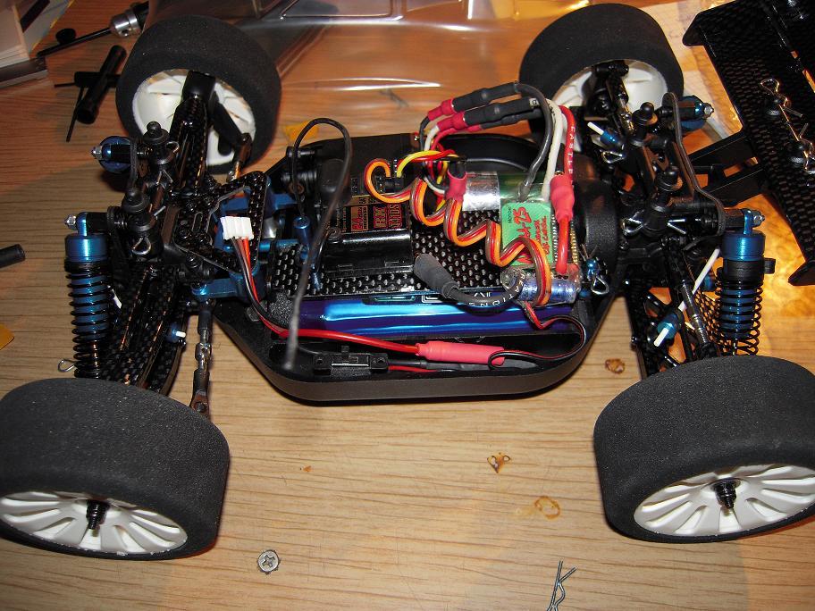

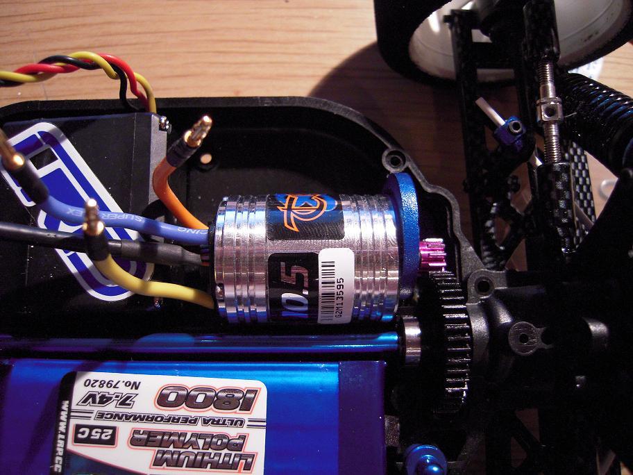

hab mal den three80 motor vom novak mongoose system eingebaut Cool
schaut schon edel aus, das teil
ich hoffe er bringt auch satt leistung Wink
Anzahl der Beiträge : 965
Beitrag  Ghost 22 am So Okt 25, 2009 12:37 am
Top Bild! Cool Cool
Leistung? Ich glaub der wird Leistung mehr als genug haben xD bei 7300kV O.o

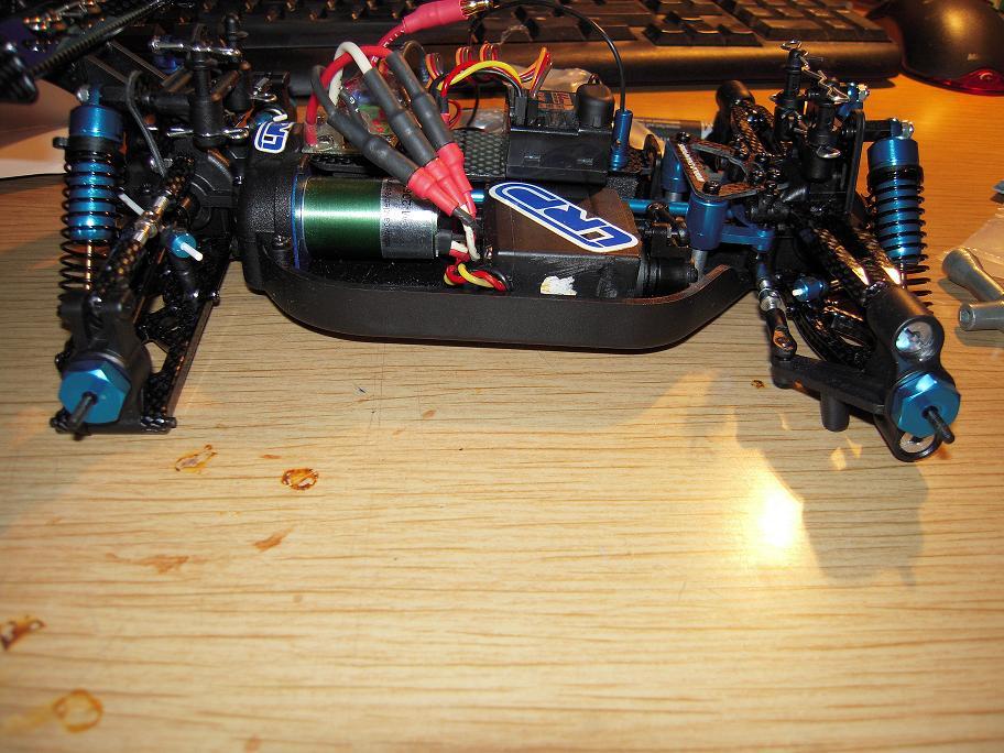

Beitrag  Steakjunky am So Okt 25, 2009 2:30 am
so sieht nun mal das komplette set eingebaut aus Cool ein kabelasalt vom feinsten Very Happy
bin damit auch schon eine runde gefahren Cool
momentanes fazit: NULL ruckeln beim anfahrn, auch wenn man nur gaaaanz langsam gas gibt Shocked Cool
ansprechverhalten is einfach nur GEIL, power mehr als ausreichend Cool
temperaturen sind mit 12er ritzel und stock hz sehr gut: regler 31°C, motor 36°C Cool
das set scheint wie für den shark gemacht zu sein Smile
weitere infos siehe mongoose fred Wink
