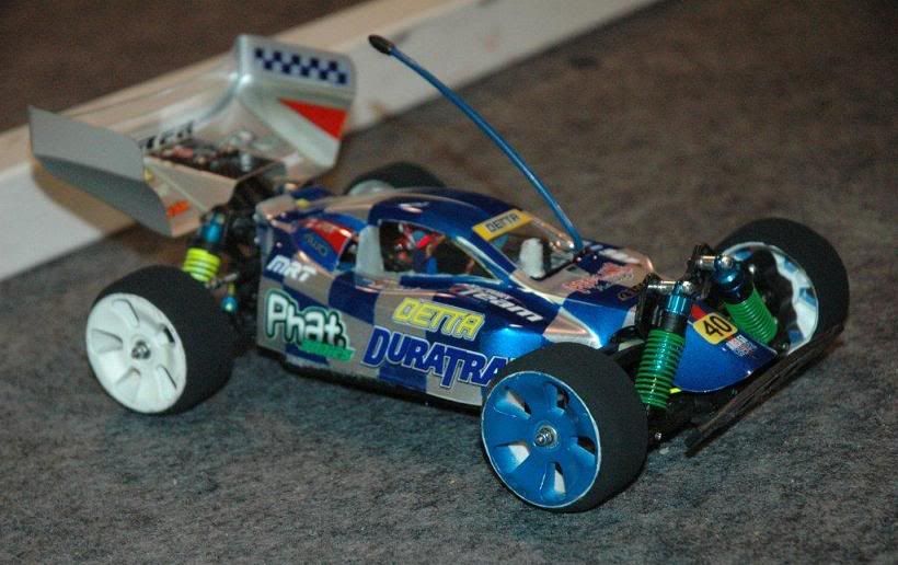

Beitrag  rocketrob am So Nov 28, 2010 2:42 am

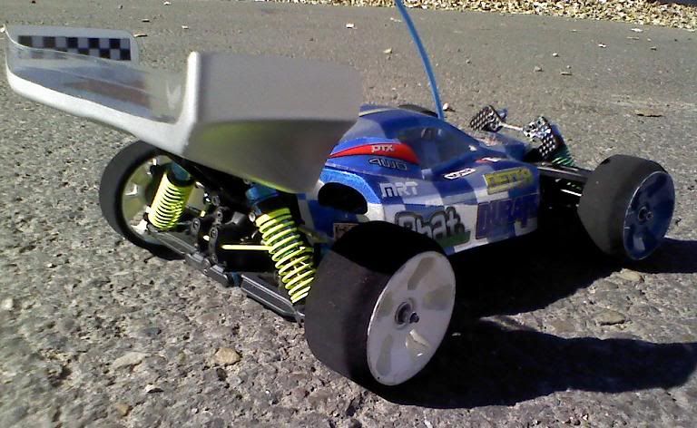

Pardon my German - I enjoy the fact that you guys over in Europe are fans of 1/18th scale minis, and also race them like we do over in the U.S., and I thought I would include a few photos of mine for you to enjoy.
Verzeihen Sie meine Deutsch - ich genieße die Tatsache, dass euch über in Europa Fans von 1:18 minis sind, und auch Rennen wie wir sie über in den USA, und ich dachte, ich würde ein paar Fotos von mir sind für Sie zu genießen .
A little over a year ago Duratrax came out with another version of the Vendetta, the SC (or Short Course truck), but many people including myself had already been using custom modified extended chassis plates to take advantage of the longer wheelbase SC chassis. PhatBodies in the UK subsequently came out with a buggy-style body called the "Bolt" - and it's proven to be a winning combination. The SC chassis plate has stretched the wheelbase to 185mm (from 160mm) which make the car much more stable at high speeds and over the jumps.
Vor etwas mehr als vor einem Jahr Duratrax kam mit einer anderen Version des Vendetta, der SC (oder Short Course Truck), aber viele Leute darunter auch ich war schon mit benutzerdefinierten geändert verlängert Chassisplatten die Vorteile der längeren Radstand SC Chassis nehmen. PhatBodies in Großbritannien später kam mit einem Buggy-Stil Körper als "Bolt" - und es ist erwiesen, eine gewinnende Kombination. Der SC Grundplatte hat der Radstand um 185 mm (ab 160mm), die das Auto machen viel stabiler bei hohen Geschwindigkeiten und über die Sprünge gestreckt.
The guys running the LRP Shark over in the UK are just using the same Duratrax SC chassis that they've importd from the United States.

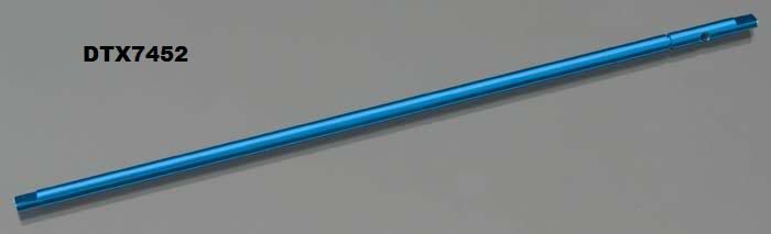

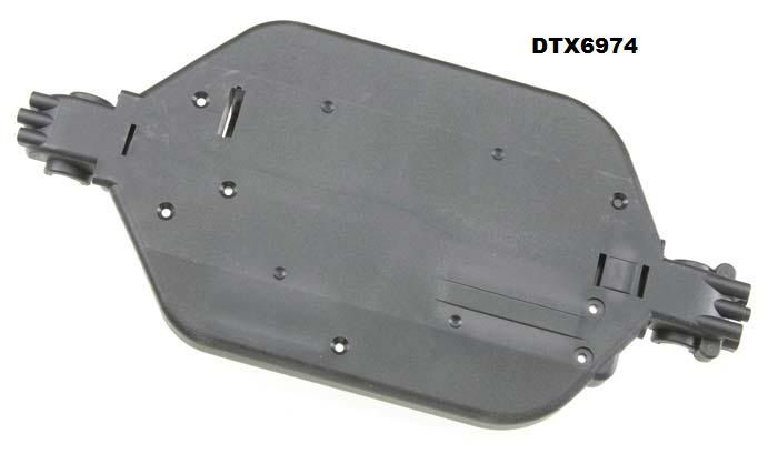

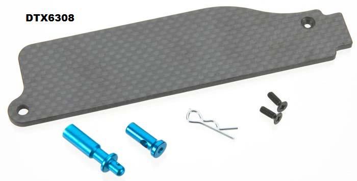

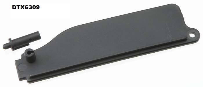

The conversion can be made simply by obtaining the chassis plate, center driveshaft, and battery hold down plate - and, of course, the PhatBodies Bolt body.
Die Jungs laufen die LRP Shark über im Vereinigten Königreich sind nur unter Verwendung der gleichen Duratrax SC Chassis, dass sie aus den Vereinigten Staaten importd habe.
Die Konvertierung kann nur durch den Erwerb der Grundplatte, in der Mitte Antriebswelle gemacht werden, und die Batterie halten Platte - und, natürlich, die PhatBodies Bolt Körper.
http://www3.towerhobbies.com/cgi-bin/wti0001p?&I=LXYKP5&P=7
http://www3.towerhobbies.com/cgi-bin/wti0001p?&I=LXYKR1&P=7
http://www3.towerhobbies.com/cgi-bin/wti0001p?&I=LXYKP7&P=7
http://www3.towerhobbies.com/cgi-bin/wti0001p?&I=LXYVY9&P=7

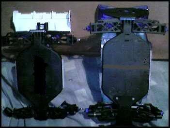

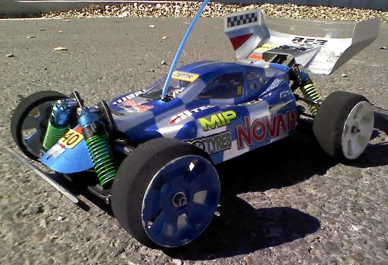

As most of you know, the Vendetta line-up is just another variant of the same car produced by LRP and called the Shark over there - though the cars were produced original by a company called Anderson, who then sold the manufacturing rights to the car to Duratrax in the USA, LRP in Europe, and Yokomo in Aisa.
Da die meisten von Ihnen wissen, die Vendetta Line-up ist nur eine andere Variante des gleichen Auto von LRP produziert und rief die Shark dort - obwohl die Autos produziert wurden von einer Firma namens Anderson, dann verkauft die Rechte an der Herstellung Auto Original zu Duratrax in den USA, LRP in Europa und Yokomo in Aisa.

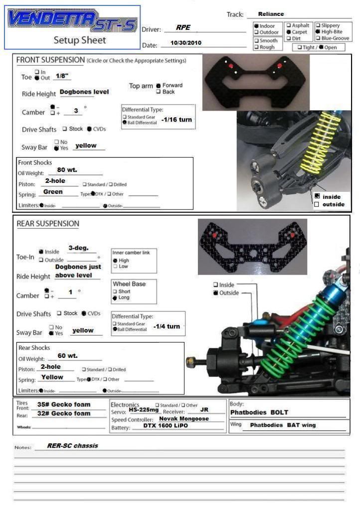

I've also changed my set-up a little since my days of running the short wheelbase car, so I've included a copy of my set-up sheet to be of assistance. Enjoy. Hallo Smilie
Ich habe auch mein Set-up ein wenig, da meine Tage der Ausführung des kurzen Radstandes Auto geändert, also habe ich eine Kopie meiner Set-Up-Sheet auf der Hilfe einbezogen werden. Genießen Sie. Hallo Smilie

Free shipping/"no shipping costs" is good - but the conversion will still be very expensive.
I saw mention of the carbon fiber chassis RCMI is making, but it would be my advice to use the plastic version by Duratrax instead.
I manufactured my own cf chassis last season, and I found during testing that it was just too stiff for off-road (bumps and jumps) use. It was fine if you were running on a flat track, but just was not stable enough on off-road style layouts. Even using the stiffener some of the guys over in the UK are using makes the car perform oddly and inconsistently, in opinion.
I would suggest trying the standard plastic SC chassis conversion first, and if you still want to go cf then do it at a later date.
Here are links to the parts you need, and it only will cost you about $30 USD.
or

By all means - yes, I would be quite happy with assisting you in obtaining parts for your Shark. I am sure things are easier to find here.
I can purchase from a supplier here, and then send on to you and mark as a "gift" so you can avoid taxes/duties. Wink
The one complaint I always had about the short wheelbase Detta/Shark, was that it was so "twitchy" and was a handfull to drive.
So much so that I had to dial most of the steering exponential out on my controller, just so that the car did not dart all over the place. And it was almost dangerous on a highspeed/big track.
With the long wheelbase chassis I actually had to dial the steering back into the car, to almost maximum - and now the car drives more like a 1/10th scale 4wd car. Point and shoot, and it goes where you aim it. It is absolutely marvelous on highspeed tracks, tracks perfectly straight, and over jumps that I used to have to be careful I can just peg the throttle and let it fly with no fear whatsoever.
IT'S A BEAST !!!!!!!!!!!! Rock Smilie
