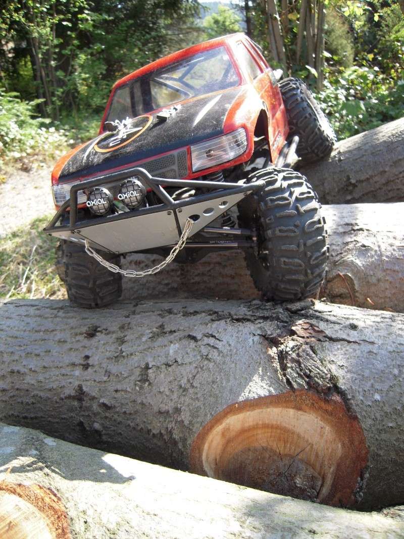

So gings dann über Ostern in den Garten nach NÖ, hier ein paar Bilder:
Mit dem Tuning ging der Trailer schon verdammt gut und kam überall rauf und runter. Das zusätzliche Fett in den Achsen dichtet alles schön ab und bringt den Schwerpunkt zusätzlich weiter nach unten. Durch das Licht und ein paar kleinen Accesiores (Kette an der Front und aufgeschossenes Seil) macht der SCX10 mit den 2.2er Reifen schon einen super Eindruck.

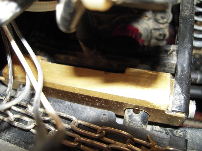

So, es gibt hier wieder mal etwas Neues zu berichten und zwar habe ich eine, meiner meinung nach, Schwachstelle beseitig Very Happy
Die vordere Stoßstangenhalterung. Das Kunststoffteil, war kurz vor dem zerbrechen, man kann es leider nicht einzeln kaufen, sonder nur mit kompletten Spritzbaum, teures Alutuning wollte ich mir auch ersparen, also, was tun?
Ab in die Werkstatt, Material gesucht und gefunden, mit der Schiebelehre am Plastikteil herumgemessen und am Messingblock angekratzt. Schnittpunkte in der Standbohrmaschine "angekörnt", Löcher gebohrt, Gewinde geschnitten, ein bischen gefräst und geschliffen und das Ergbnis war dann so ein Teil:
Das einzige was noch fehlt, sind die Löcher für die "Stift"!?- Schrauben zur fixierung des Bumpers, aber die Passung ist so eng, das er ohne Probleme von allein drinn stecken bleibt, zählt dann glaub ich schon als Presspassung rofl Smilie Den ersten Test auf der Trailstrecke in Gablitz hat die selbstgekochte Halterung auch schon mit Bravur überstanden Wink Ich würd mal sagen, das Teil ist gebaut für die Ewigkeit und zu 100% HANDMADE IN OTTAKRING Wink Ich bin echt stolz auf mich, das Teil passt perfekt in den Ramen, und über die Höhentoleranz von nicht mal 2 Zentel bei den 2 Bohrungen für den Bumper bei nem Erstversuch ohne Anreißer, sondern mit misbrauch der Schieblehre kann man auch hinwegsehn Schlag Smilie

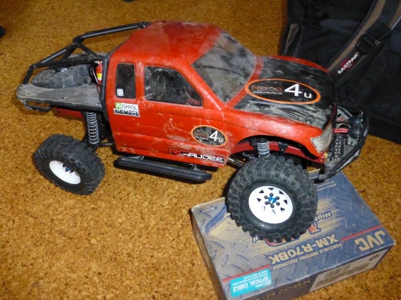

Lange hat sich hier nichts mehr getan und ich war auch 2012 kein einziges Mal mit meinem Honcho unterwegs, aber jetzt gibt es hier mal wieder ein paar Updates, da ich ihn dieses Jahr wieder öfters bewegen werde.
So habe ich beim Crawlerkeller-Shop in Deutschland ein paar RC4WD und Felsenfest Teile bestellt:
RC4WD 6 Lug Stahlfelgen
Felsenfest Difflockers
Sechskant-Adapter für die Stahlfelgen von RC4WD, da standart nur die "Pinmitnehmer" dabei sind
Da die Felgen nur für RC4WD Reifen ausgelegt sind, da die eine andere Reifenflanke haben also die Proline Reifen, musste ich mir eigene Innenringen drehen, was aber keine großartige Arbeit war. Die Ringe bestehen jetzt aus Zelamit und sind auch ein bischen schwerer als die Aluringen. Der nächste Schritt wäre eine Nut für Walzblei reinzudrehen, aber ich möchte es einmal so probieren, bzw wäre es eine Alternative die Ringe aus Stahl oder Messing zu drehen, dann kommt noch mehr Gewicht dazu.
Und hier der Honcho mit der fertigen Felgen-Reifen Kombi:
Es kommen sicherlich noch andere Radmuttern zum Einsatz, aber daweil hatte ich nur passende in Blau zur Hand.
