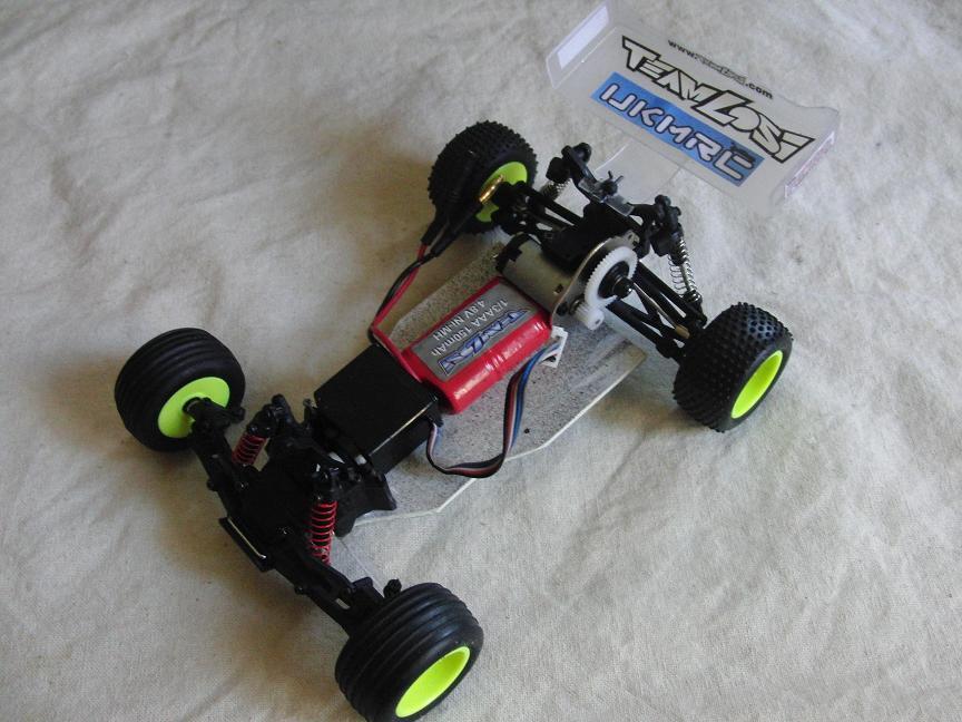

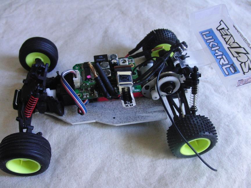

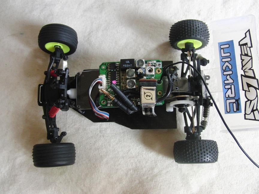

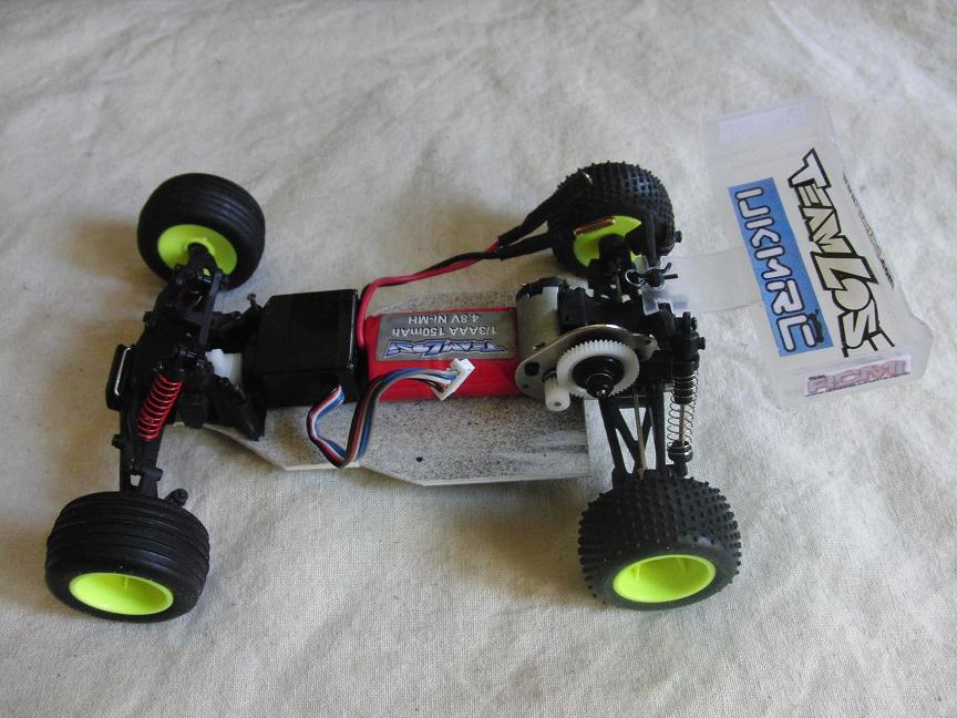

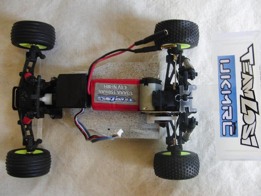

Hier stelle ich euch mein neues Projekt vor - ein Micro x6
Das Prototyp-Chassis wurde aus einem starken Zeichenkarton ausgeschnitten.
Das Chassis hat die selben Maße wie das Chassis von meinem anderen Micro Buggy (mehr dazu hier).
Einziger Unterschied sind die Löcher in der Chassisplatte, da das Getriebe 180 ° versetzt auf dem Chassis sitzt.
Bezüglich der "Ordnung" im Buggy bin ich noch nicht ganz schlüssig.
Was haltet ihr von der Ordnung? (von vorne nach hinten)
Servo - Akku (der Länge nach) - Motor (geht ja nicht anders Very Happy) darüber die Platine
Es wird ein Oberdeck angefertigt. Es dient erstens zur versteifung des Chassis und weiters als Halterung für die Platine.
Demnächst gehts weiter!
Vorschläge, Verbesserungen, Kritik ist erwünscht.

sieht schon mal vielversprechend aus Smile schon eine probefahrt mit den karton chassis gemacht?? mich würds, vom fahrverhalten her, sehr interessieren.
einziger kritickpunkt: mir kommts so vor als wäre der radstan vom x6 um ca. 1mm kürzer also von deinem normalen buggy. würd ich noch anpassen, bzw beobachten wie sich der etwas kürzere radstand aufs fahrverhalten auswirkt.
Re: Ghost 22's - Micro x6
Beitrag  Ghost 22 am Do Sep 23, 2010 5:09 am
Steakjunky schrieb:sieht schon mal vielversprechend aus Smile schon eine probefahrt mit den karton chassis gemacht?? mich würds, vom fahrverhalten her, sehr interessieren.
Bin schon 3 Akkuladungen mit dem Micro x6 gefahren. Ich muss sagen ICH BIN BEGEISTERT ... rofl Smilie
Liegt noch etwas besser als der "normale" Micro Buggy Rock Smilie
Klar ist das Kartonchassis jetzt nicht auf den zentel mm gleich lang wie das Carbon, aber das ist beim Prototypen ja relativ "egal" Wink
Das Carbon-Micro x6 Chassis wird dann auf den mm genau gleich lang sein wie das normale Buggy-Chassis Top Smilie

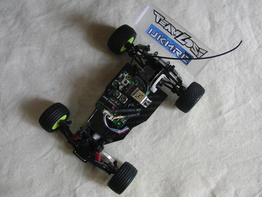

So, seit heute hat auch der Micro x6 ein Carbonchassis Rock Smilie

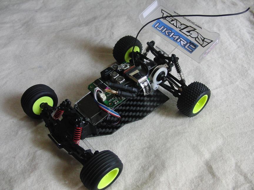

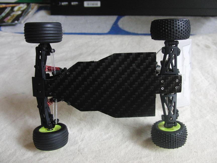

new micro x6
Beitrag  Ghost 22 am Mo Nov 07, 2011 10:00 am
Habe heute meinen Micro x6 komplett überarbeitet. Das einzige was so ist wie zuvor, das Chassis und die Komponenten Anordnung.
Ich habe ein komplett neues Oberdeck, aus Carbon, angefertigt. Jetzt ist das Chassis noch etwas steifer als zuvor.
Einen Stabilisator hat er natürlich auch bekommen.
Aber ich lasse mal die Fotos für sich sprechen ... Rock Smilie
Werde ihn demnächst auf Steakjunky's Hometrack testen und dann berichten Top Smilie

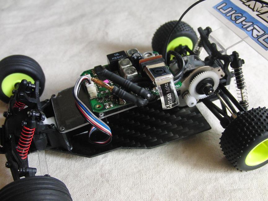

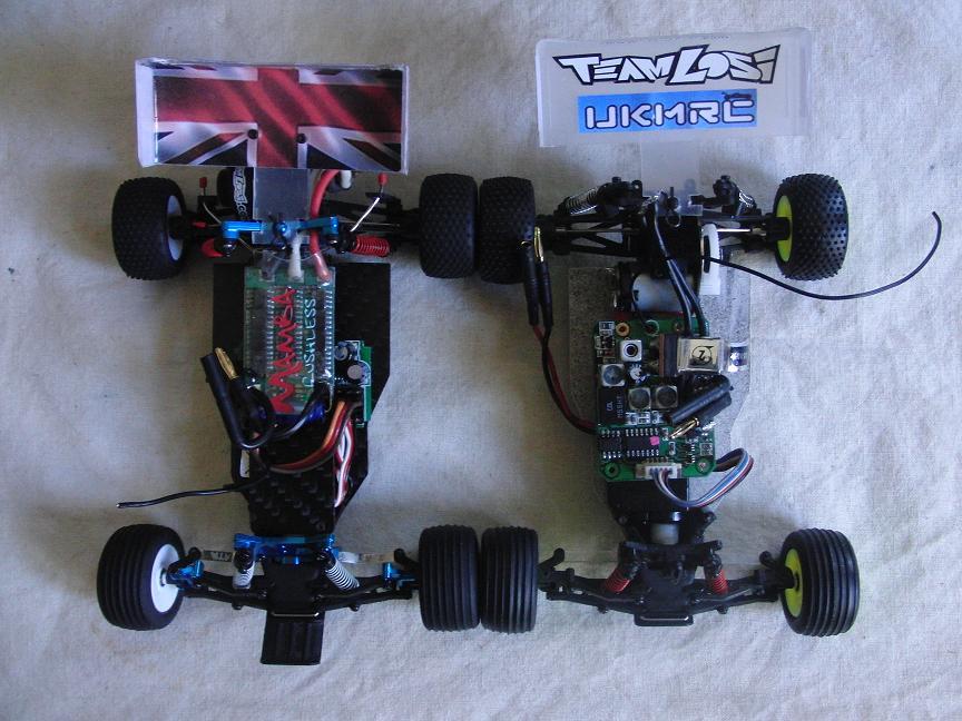

Beitrag  Ghost 22 am Do Jan 12, 2012 10:18 am
New pics. Top Smilie

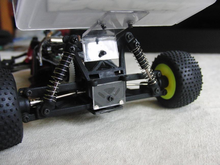

Beitrag  Ghost 22 am Mi Feb 15, 2012 9:09 pm
Seit gestern sind nun Vorne (0°) und Hinten (2°) Alu-Schwingenhalter verbaut – mit den zwei Grad am Heck liegt er noch etwas ruhiger als zuvor Rock Smilie
