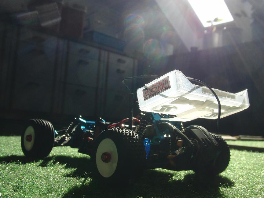

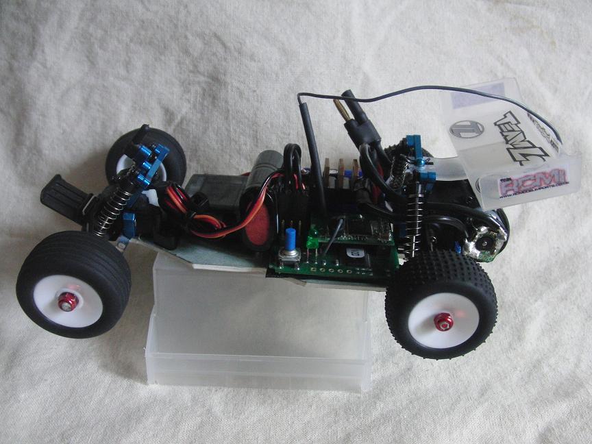

Hier stelle ich euch mein neues Projekt vor. Einen Buggy auf Basis eines Micro DT's.

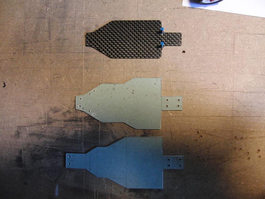

Hier sieht man die zwei Chassis-Prototypen:
Die zwei Chassis-Prototypen bestehen aus einen sehr dicken und harten Karton.
Von oben nach unten: Carbon DT chassis, Prototyp 2 und Prototyp 1.
Prototyp 1 war um 2 cm länger als das normale DT-Chassis. Das war aber dann etwas zu lang. (sehr großer Wendekreis, etc.)
Prototyp 2 ist um 1 cm länger als das normale DT-Chassis. Das dürfte wohl die perfekte Länge sein. (guter Wendekreis, liegt sehr stabiel, etc.)

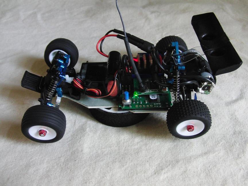

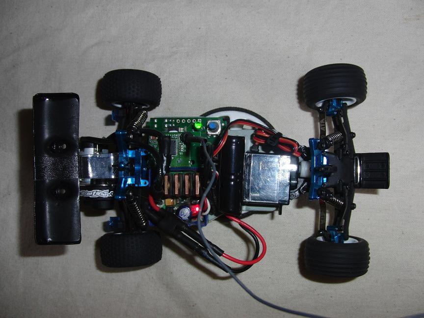

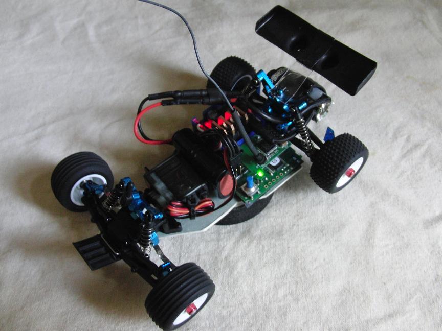

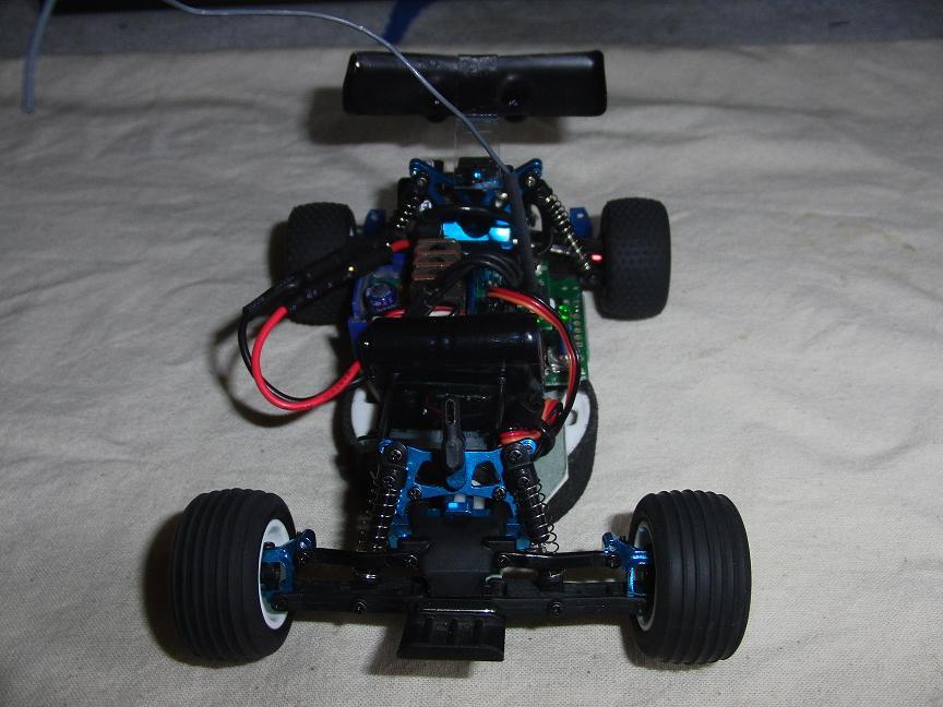

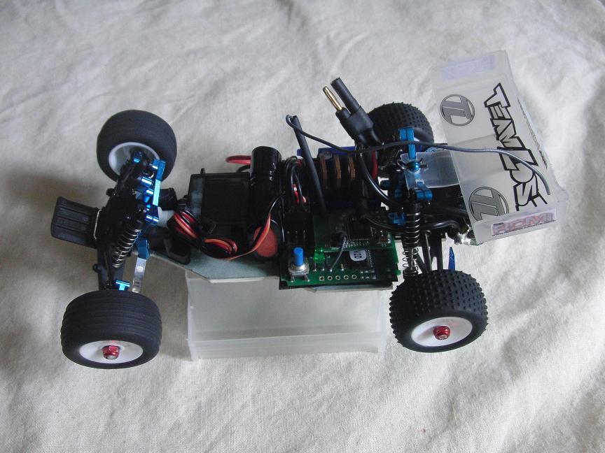

So ist die Elektronik wohl am besten angeordnet.
Von Links nach Reches: Empfänger und Regler, Akku und Servo.
Bald gibts mehr Details und genaue Berichte von den ersten Fahrtests auf einer Strecke, morgen! Rock Smilie

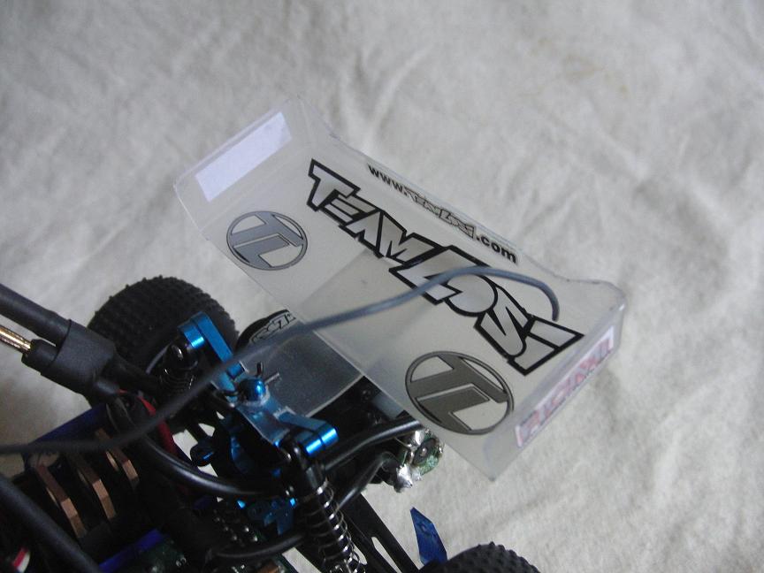

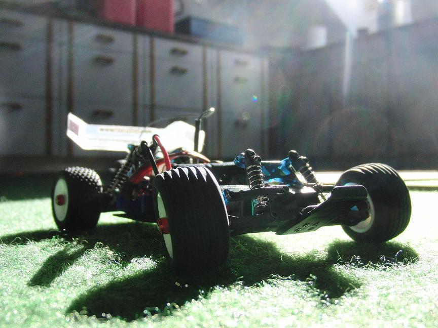

Hier ein kleines Update ... ein neuer, größerer und schönerer Heckspolier Very Happy
Heute Abend folgt dann der Bericht wie sich der Buggy auf _Modellbau_'s Strecke geschlagen hat Rock Smilie

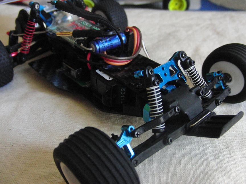

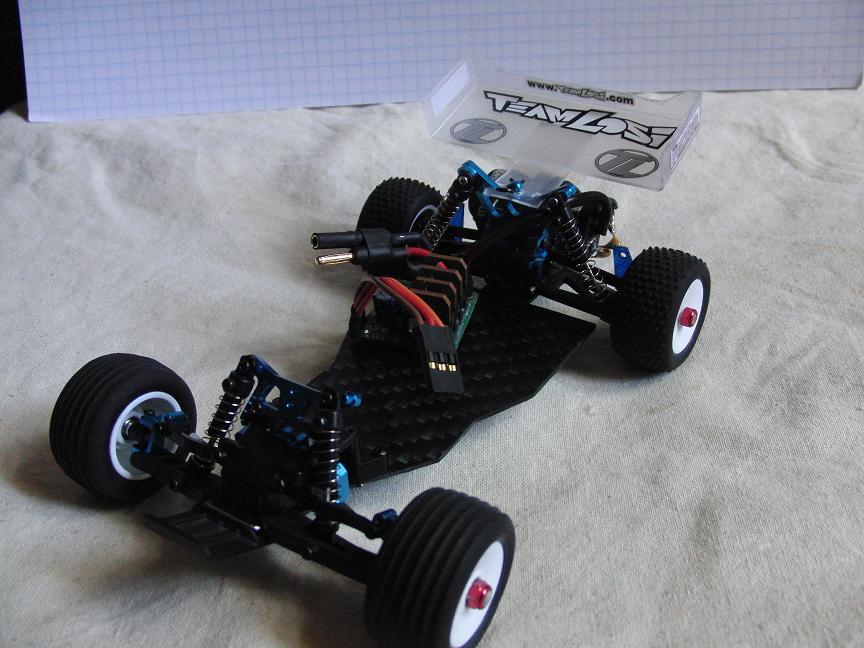

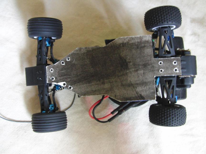

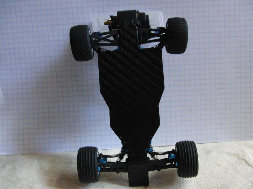

Und weiter ging der Bau am Buggy!
Heute würde das Carbonchassis angefertigt.

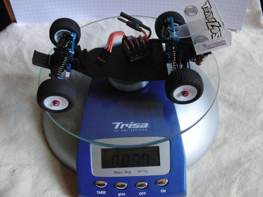

Momentan hat er ein Gesammtgewicht von 104 Gramm.
Demnächst kommen sicher noch ein paar Modifikationen am Chassis und ein Video folgt auch!

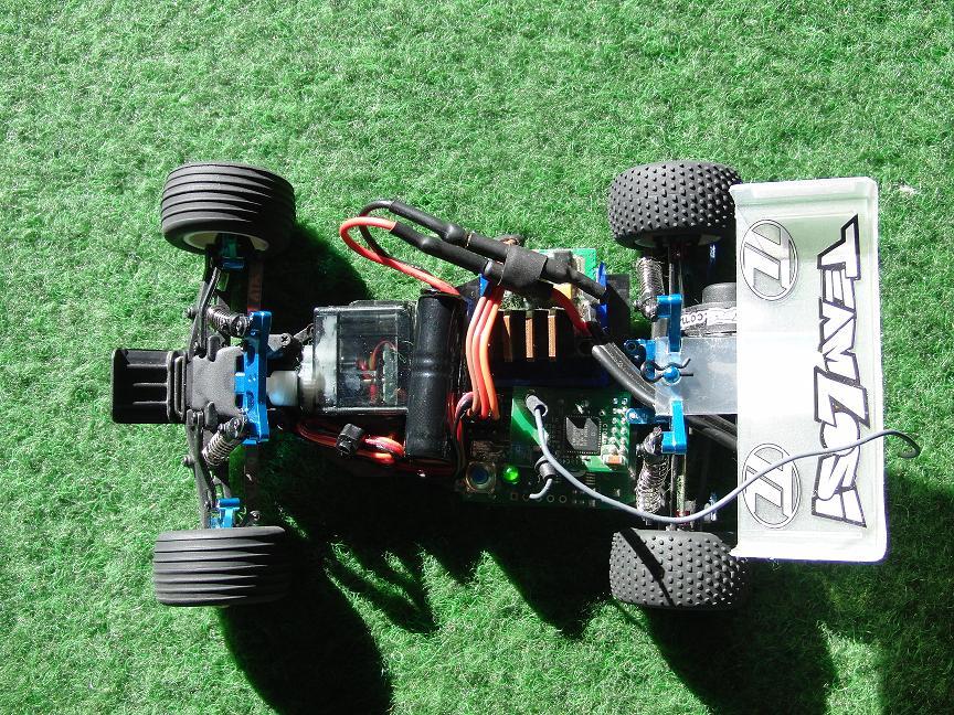

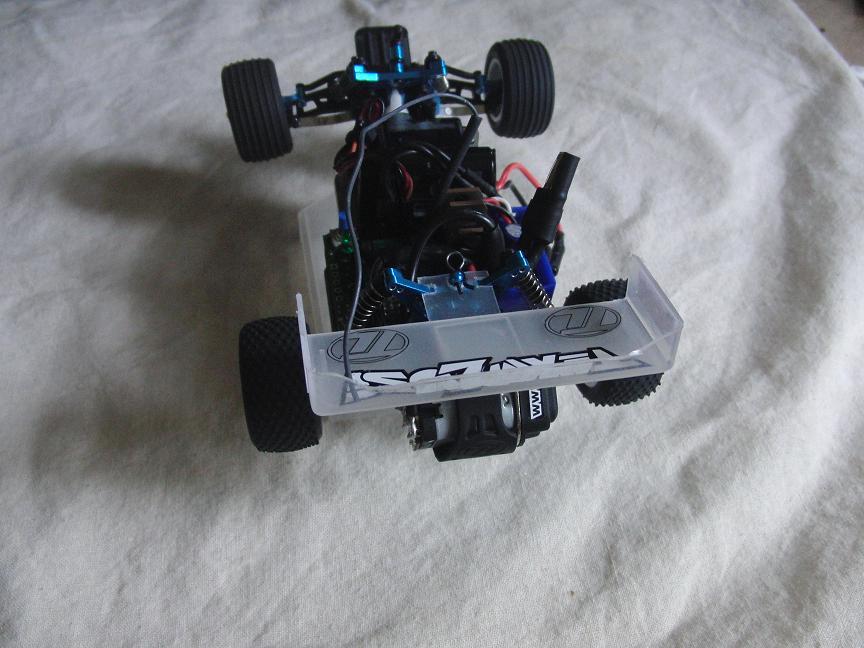

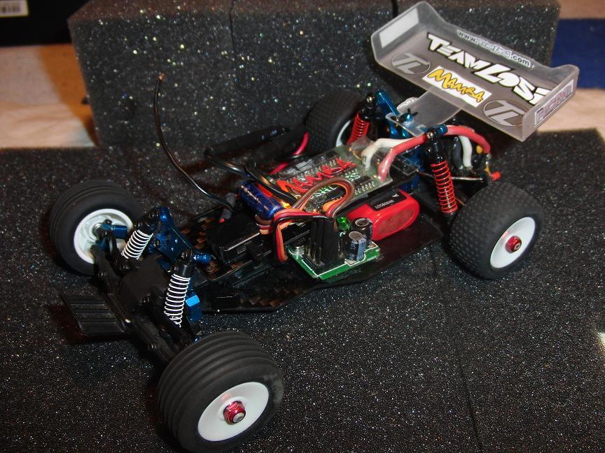

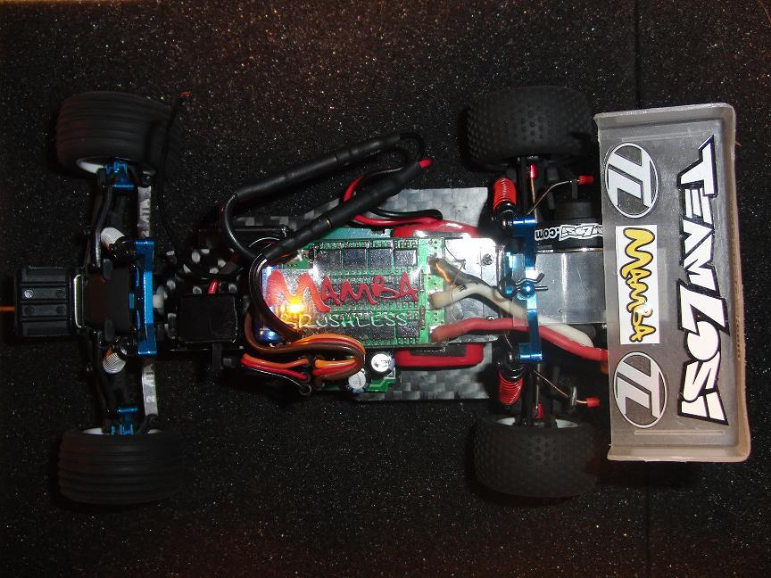

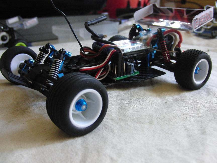

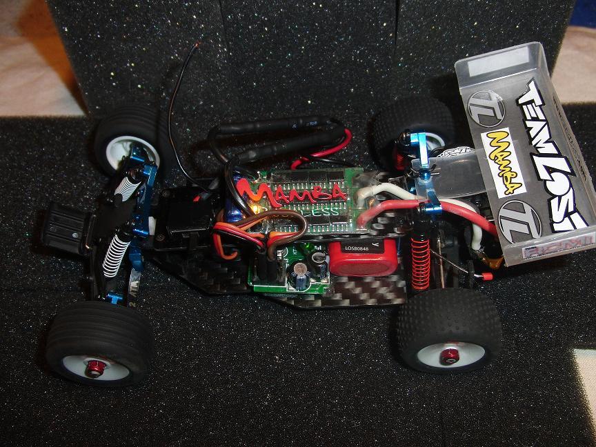

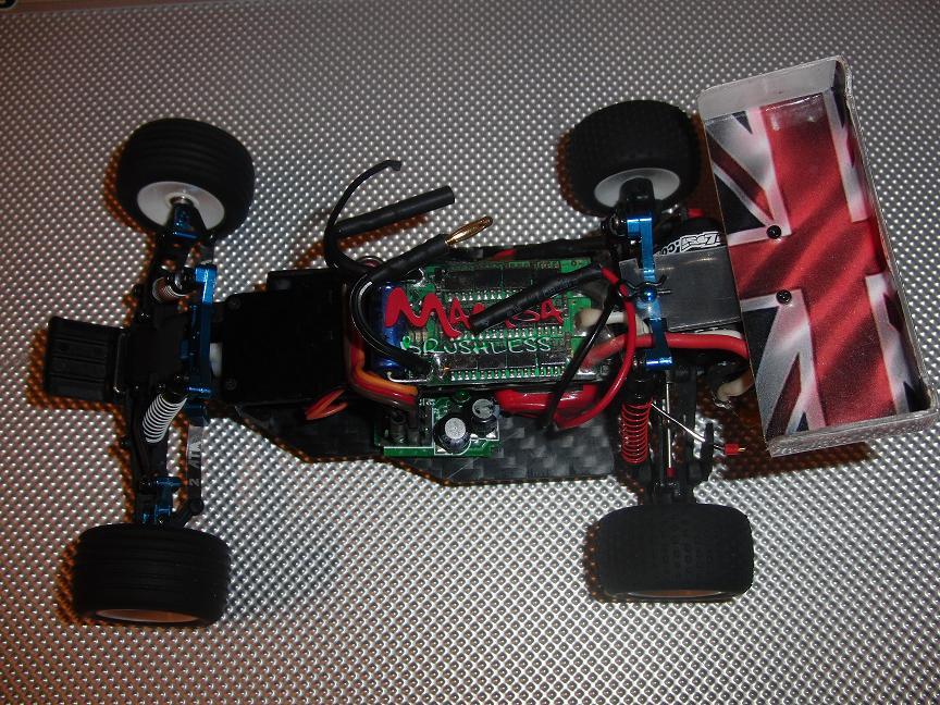

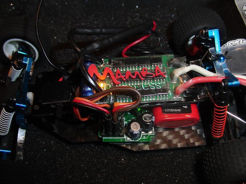

Es wurden wieder einige Modifikationen am Buggy vorgenommen, wie:
-Carbon-Oberdeck
-neuer Regler (Mamba 25 | Micro Sidewinder)
-neue Stabilisatorhalterung (Lexan)
-neue Stabilisatorträger (Carbon)
-neue Federn
Jetzt ist die Komponentenaufteilung ideal. Servo -> Empfänger -> Akku; darüber der Regler

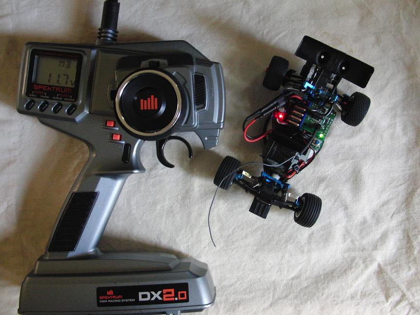

Beitrag  Ghost 22 am Mi Sep 22, 2010 1:15 am
Und wieder hat sich etwas am Buggy verändert Schlag Smilie
Der Buggy hat nun spezielle 2 mm Stoppmuttern für die Reifen bekommen.
Weiters wurde noch ein viel schnellerer Servo eingebaut (S 3114 NANO von FUTABA)

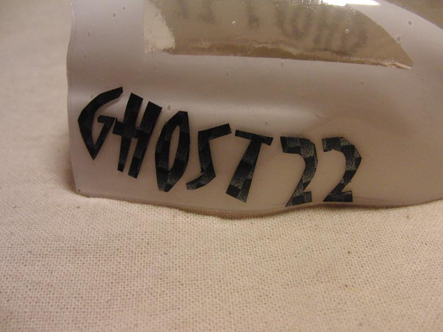

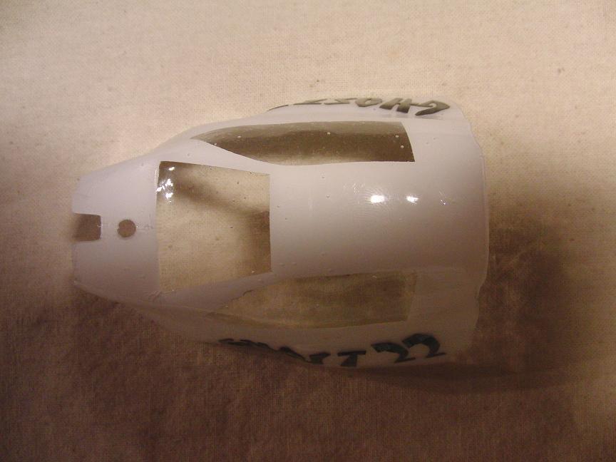

So Leute, jetzt ist es soweit!

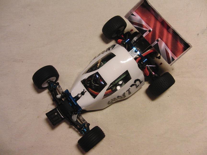

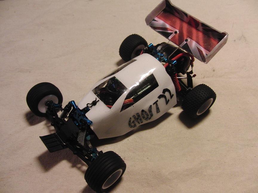

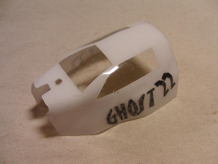

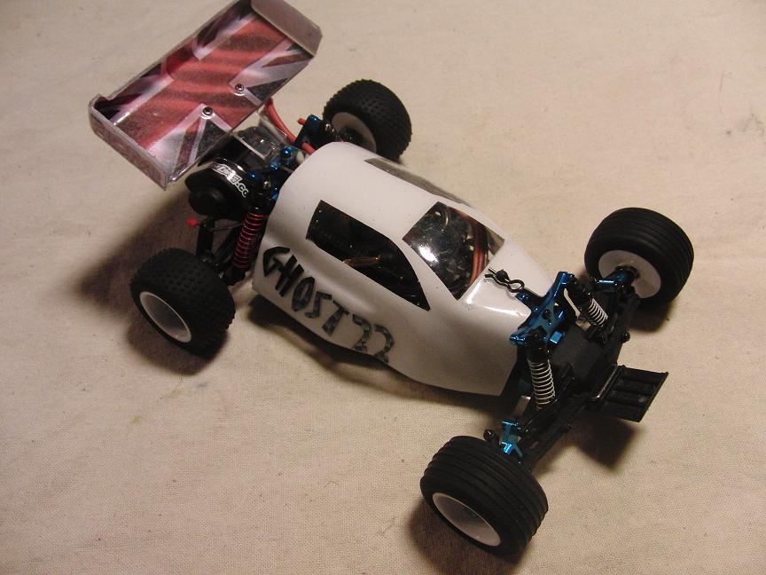

Die Buggy Karosserie ist fertig, juhu Rock Smilie
"Ghost 22" wurde aus selbstklebender Carbonfolie ausgeschnitten.
Ich finde sie nur geil Rock Smilie , was meint ihr?!

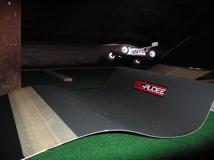

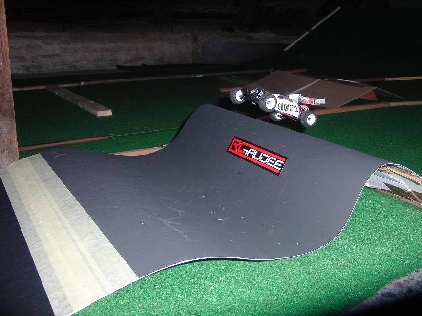

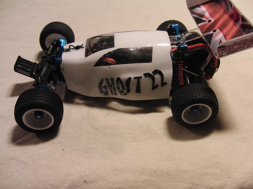

Beitrag  Ghost 22 am So Sep 26, 2010 8:51 am

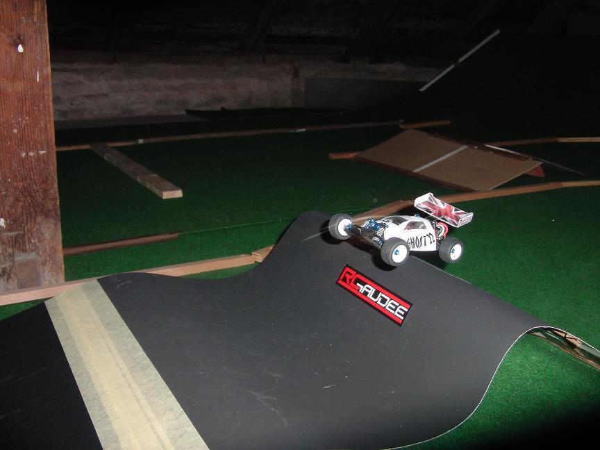

Hier ist ein Video von meinem Buggy auf _Modellbau_'s racetrack Rock Smilie

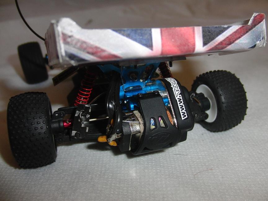

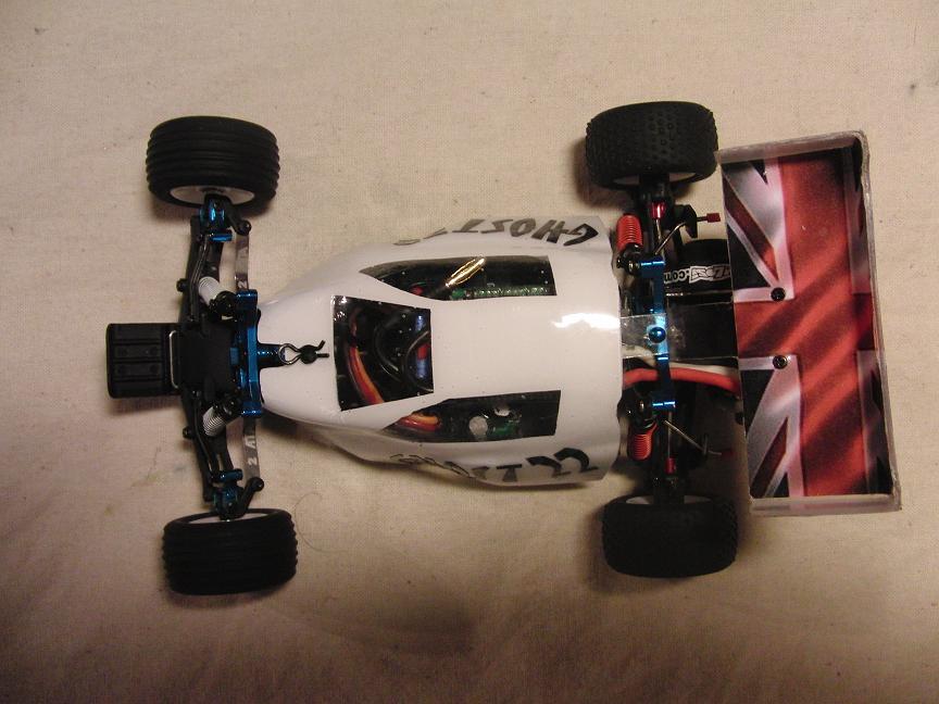

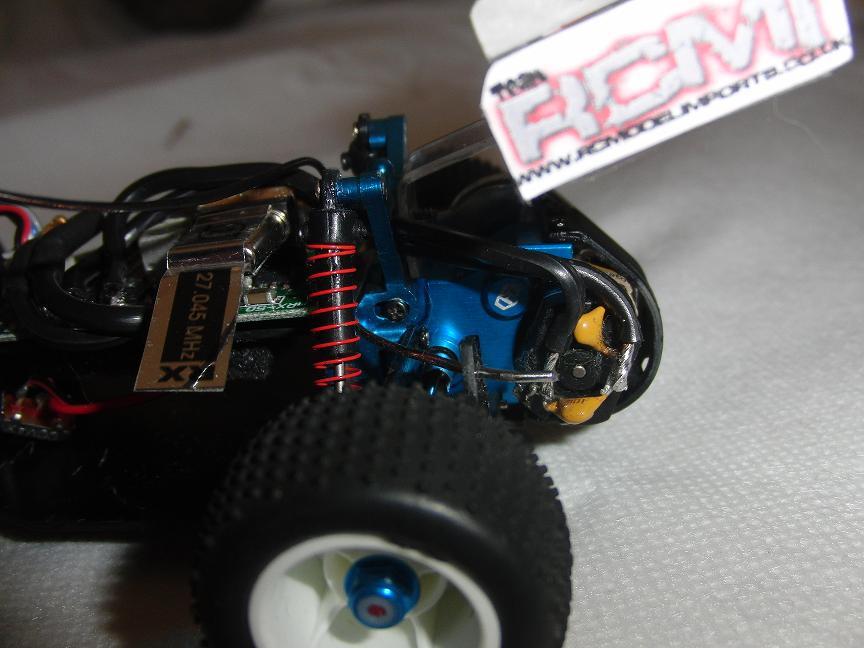

Und noch ein paar Fotos:

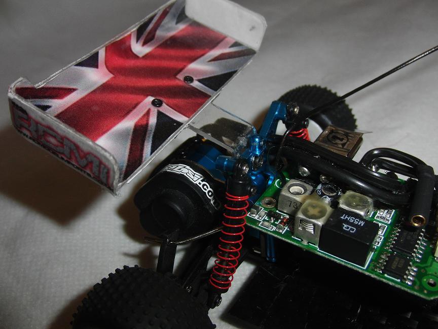

Nach langer Zeit gibt es wieder ein kleines Update am Micro Buggy Very Happy
Die Alu-Getriebebox von 3racing Rock Smilie
