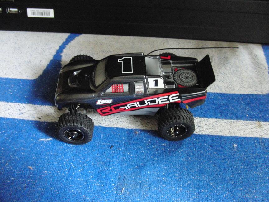

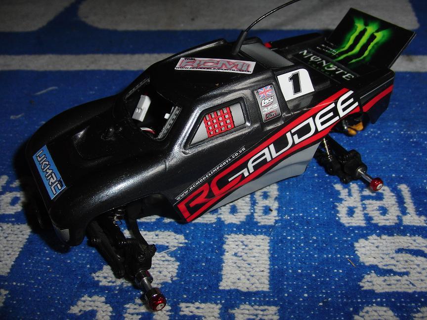

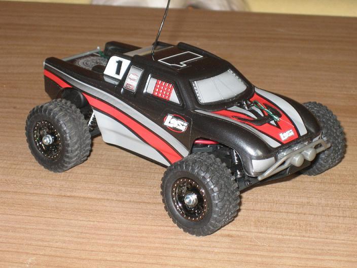

Heute möchte ich euch meinen neuen Kleinen vorstellen Hallo Smilie
Es ist ein Micro Desert Truck von Team Losi. Folgende Tuning-Teile sind verbaut.
-Voll Kugelgelagert
-Anlenkung aus Federstahl (Atomic)
-Tuningmotor (Atomic Rennmotor)
-Achsen aus Alu (Atomic)
-Strassenreifen (Losi)
-Offroadreifen (3Racing)
Ich kann euch nur eines sagen, man bekommt für wenig Geld, verdammt viel!!!
Die Micro's halten unglaublich viel aus und die Tuningteile und Ersatzteile sind mehr als günstig.
Die Micro's sind auch ideal für Leute die nicht 100te Euro in ihren Wagen stecken wollen, um damit sehr spannende und lustige Rennen zu fahren. Race-Flag
Also Leute, kauft euch einen Micro und macht bei unserer Rc-Gaudee Micro Cup mit Top Smilie
Näheres dazu hier!

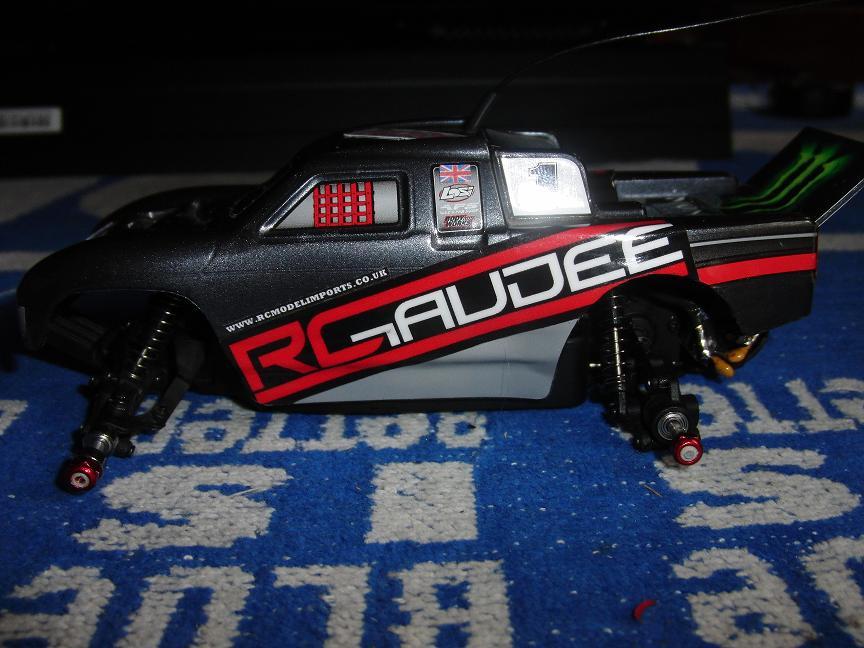

So sah der Desert Truck vor meinen Modifikationen aus ...
... und jetzt sieht er so aus Rock Smilie

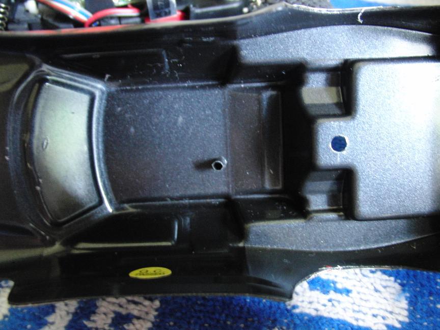

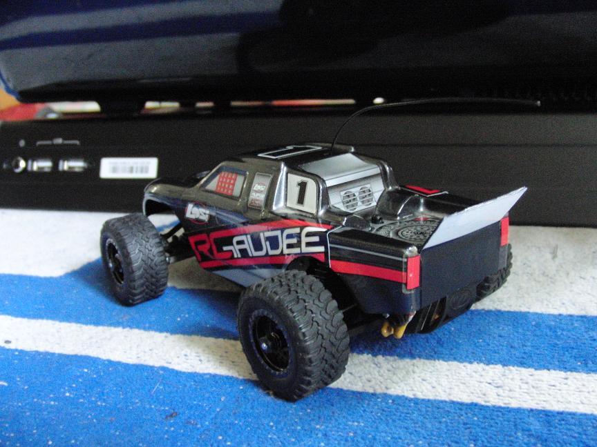

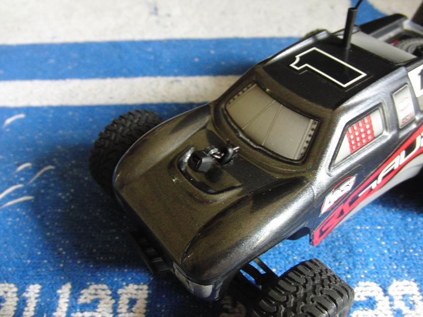

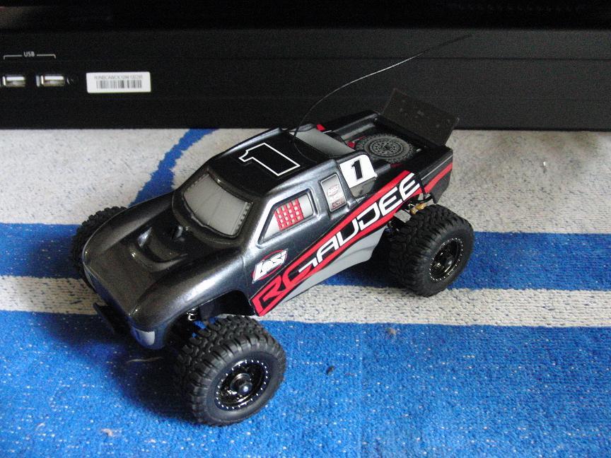

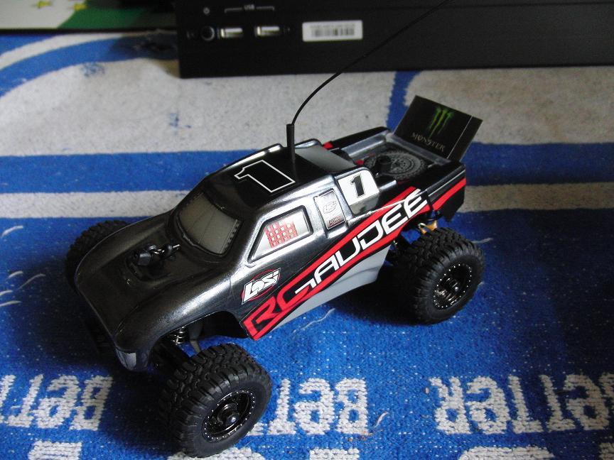

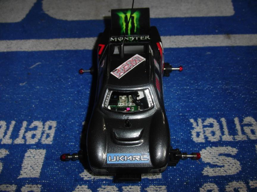

So, habe heute noch ein kleines Feintuning erledigt, Marke Eigenbau.
Als erstes einmal einen etwas größeren Heckspoiler, weiters noch Kabelbinderköpfe auf die Minisplinte montiert und zuletzt noch die Antennenhalterung verbessert. Jetzt kann die Antenne nicht mehr nach unten hängen und sich in der Achse verfangen. Außerdem steht sie so immer schön nach oben.

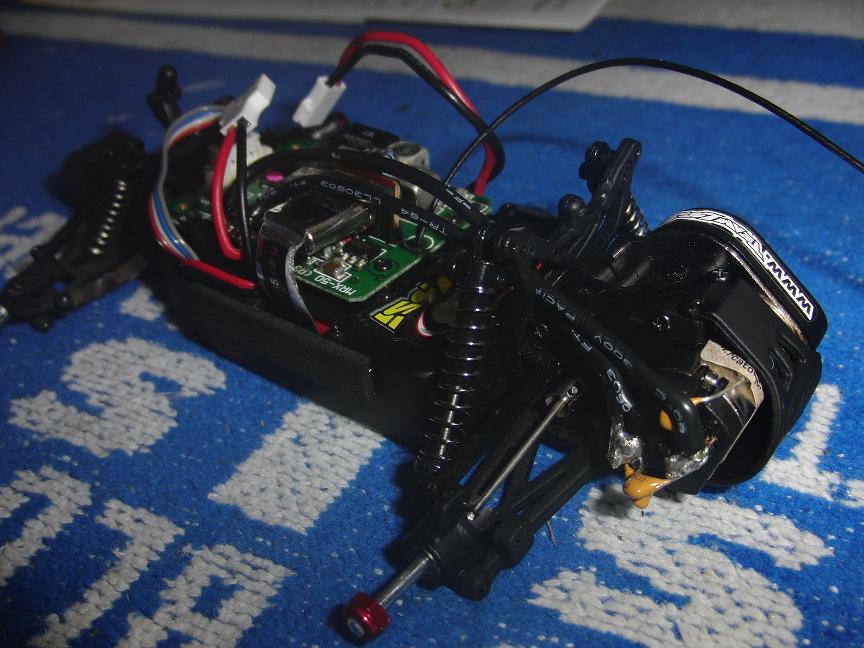

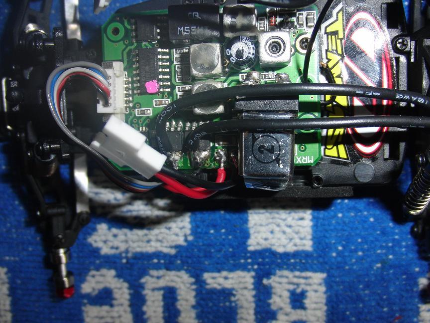

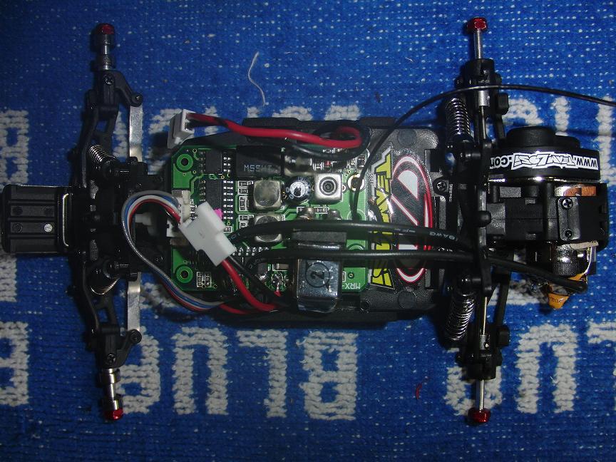

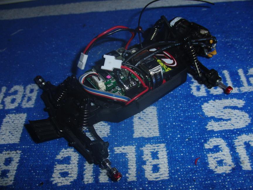

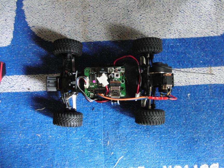

Heute wurde ein kleines Tuning durchgeführt. Ich habe die alten dünnen Motorkabel, durch etwas stärkere Kabel ersetzt.
Dies erhöht etwas die Leistung und gleichzeitig schauen die schwarzen Kabel auch viel besser aus Very Happy
Weiters wurden auch die Akkukabel auf der Platine neu gelötet, damit sie keinen Kurzschluss verursachen!
In diesem Sinne, kontrolliert regelmäßig eure Platinen, nicht das sich ein Kabel einmal selbstständig macht und einen Kurzschluss verursacht!
(Danke hier an Steakjunkie für den Tipp/die Eigenerfahrung Very Happy)

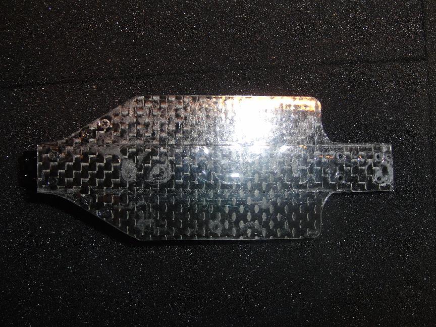

Nachdem mein DT-Truck jetzt hauptsächlich auf der Dirt-Strecke von _Modellbau_ gefahren wird, habe ich eine Schutzplatte für das Carbonchassis hergestellt. Sie besteht aus 1 mm starken Lexan.
