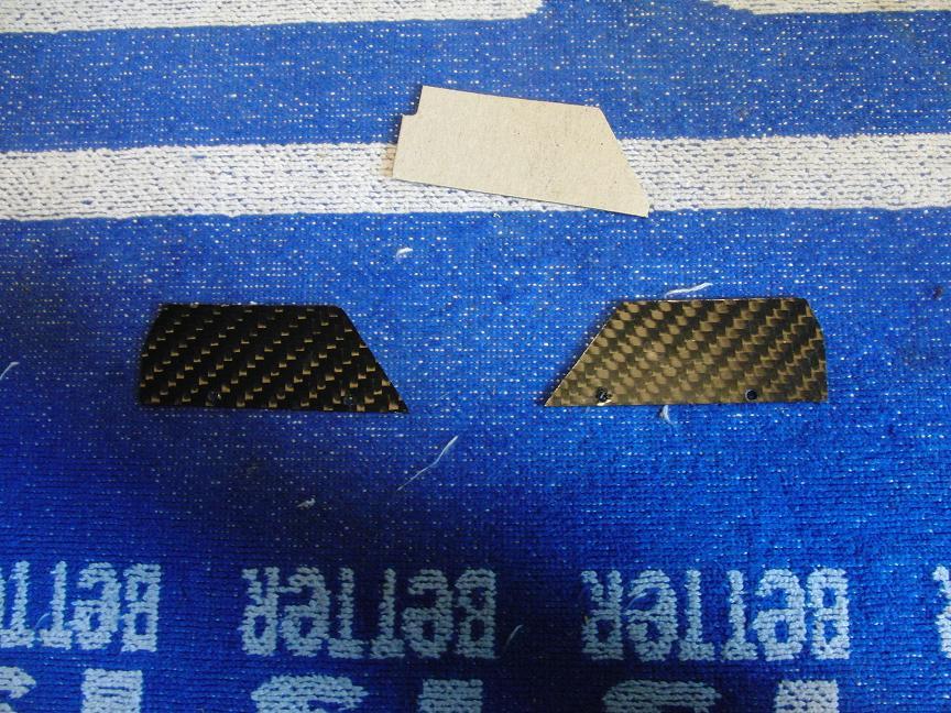

Heute berichte ich euch wie ihr einen Staubschutz für die hinteren Schwingen und Kardans aus Carbon baut.

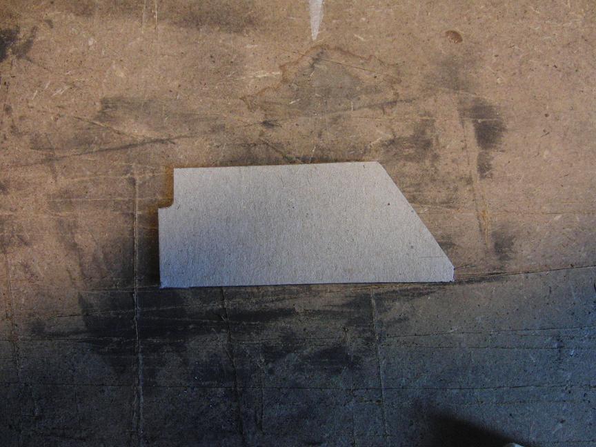

1. Ihr fertigt eine Schablone aus Karton an, mit dieser Schablone könnt ihr perfekt das Teil "passend" für den Revo herstellen.
2. Jetzt übertragt ihr die Schablone auf eine Carbonplatte (ideal sind 1,0 mm oder 1,5 mm starke Platten) und sägt die Staubschützer aus.
3. Wenn ihr sie fertig gesägt habt, schleift die Kanten noch mit einem feinen Schleifpapier gerade und rundet die Kanten ab.

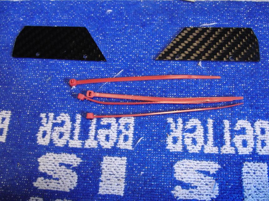

Weiters bohr ihr zwei Löcher mit 2,5 mm Durchmesser in den Staubschutz. Damit ihr zwei Kabelbinder durch ziehen könnt.

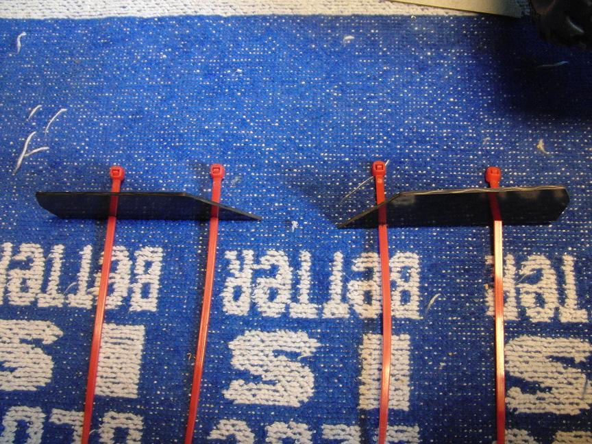

4. So sieht es dann mit den eingefädelten Kabelbindern aus ...

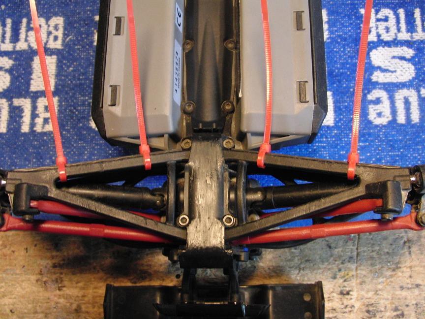

5. Nun befestigt ihr die Staubschützer mit den bereits eingefädelten Kabelbindern an den unteren Schwingen.
Passt dabei auf, dass der Staubschutz ganz genau auf den Schwingen aufliegt und nicht an der Welle schleift.
Weiters testet ob der Schautschutz eh nicht schleift, wenn der Revo voll durch dämpft!

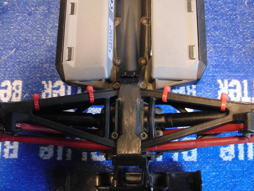

6. Jetzt nur noch die überstehenden Kabelbinder abschneiden und fertig ist der Staubschutz.
