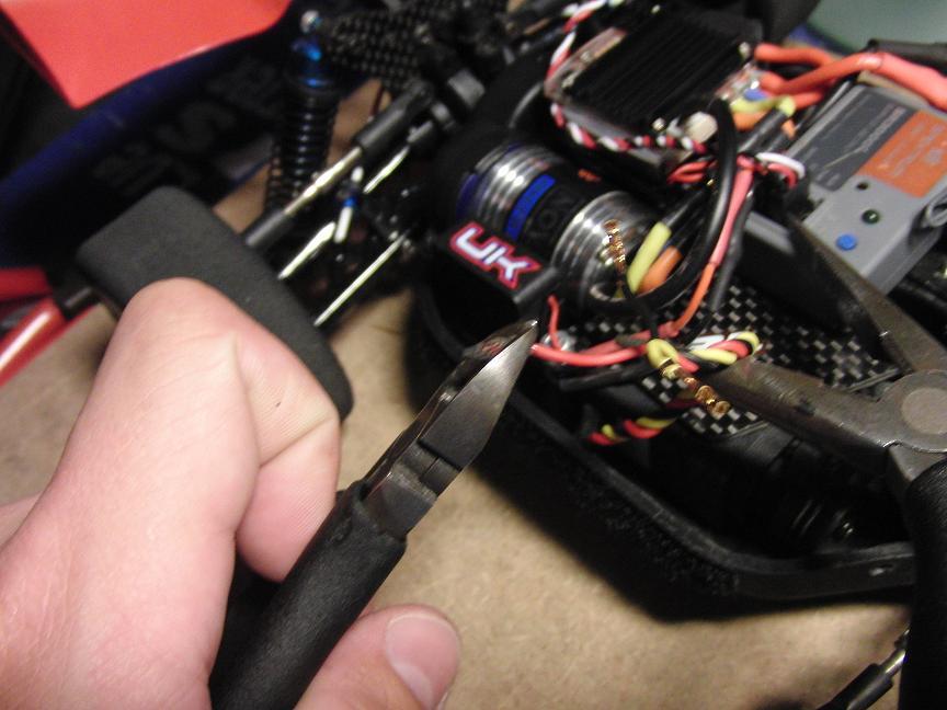

Ihr messt euch genau aus, wie lange das Kabel sein muss. Dann schneidet den Rest ab. Lasst dabei aber lieber ein bis zwei cm noch als "Puffer" dran. Nicht das es am ende zu kurz ist Very Happy

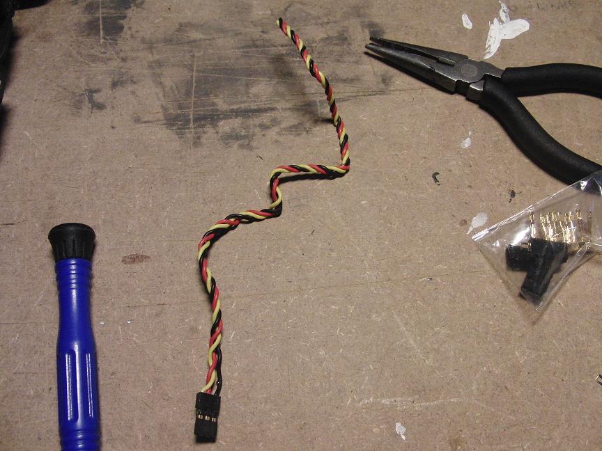

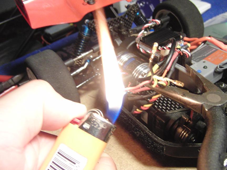

Nun isoliert ihr alle 3 Kabel ab. Am besten den abzuisolierenden Teil, kurz mit dem Feuerzeug erhitzn.
Schritt 3:
Jetzt kann man die Isolierung ganz leicht abziehen (mit den Fingern oder einer Zange).

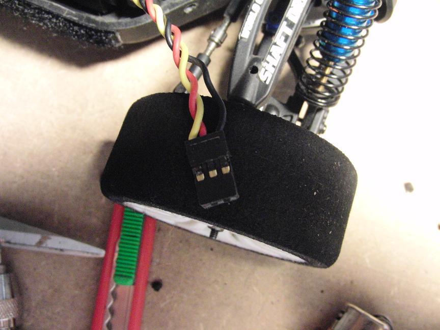

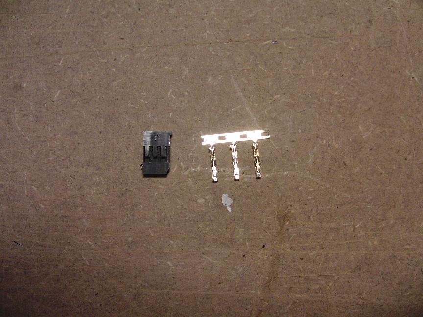

Jetzt nehmt ihr den neuen Strecker zur Hand. Nun steckt ihr einfach das abisolierte Kabel auf die Steckerbuchse. Klemmt das Kabel mit Hilfe der dafür vorgesehen Laschen mit einer Zange fest.
Schritt 5:
Nun steckt ihr einfach alle drei Kabel in der richtigen Reihenfolge wieder in den Stecker. Weiters drückt ihr mit einem dünnen Schraubendreher die schwarzen Laschen nach unten, damit die Buchse nicht mehr rausrutschen kann.

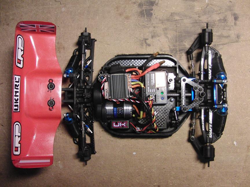

Jetzt ist der Stecker fertig und der Servo wieder einsatz bereit.
Ein Beispiel, anhand meines Sharks ... jetzt sieht es schon viel aufgeräumter aus Very Happy
